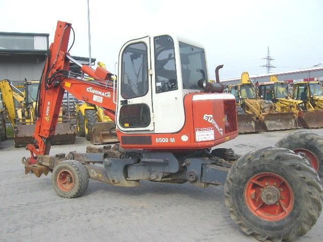

Per URBO 83: ho preso al saie un depliant dell'Euromach R85 Super Power, che assomiglia molto alla foto che hai mandato; in effetti il concetto è più o meno questo(facciamo le debite proporzioni). Ho visto nei dati che esiste la versione 2Wd e la versione 4Wd. E' interessante il meccanismo di snodo dei bracci,che posteriormente permette di allargare a piacere carreggiata e base di appoggio; anteriormente non capisco se lo snodo "in pianta" assolve anche alla funzione di sterzo. Interessante è anche poter utilizzare i bracci per delle ciabatte telescopiche; una domanda: perchè dove ci sono le ruote più grandi non ci sono ciabatte? è possibile usare il braccio anche da questo lato? dal depliant sembrerebbe di no. Se su un veicolo di questo genere(...) in versione 2Wd io sostituissi le ruote non motrici con due piroettanti come funzionerebbe? In agricoltura esistono con questo tipo di mobilità? Per intenderci,ho visto dei rasaerba "professionali" della Toro che funzionano in questo modo, sono un pò più leggeri ed hanno le ruote piroettanti molto più piccole delle posteriori, in quanto devono mantenere ingombi non troppo superiori al piatto rasaerba. Cambio discorso: io ho ipotizzato che il basculamento anteriore di trasferimento lo realizzassi collegando liberamente i pistoni anteriori tra loro( andata con andata e ritorno con ritorno); questa soluzione potrebbe non essere sufficentemente rapida nelle reazioni, perchè l'olio da muovere è molto; in alternativa potrei fare un monobraccio centrale comandato da un solo pistone con il suo assale basculante, sempre ovviamente con ruote piroettanti. Questa soluzione sarebbe più valida per i trasferimenti, ed anche per avere un appoggio centrale per il braccio in configurazione benna, ma mi costringerebbe a montare due piedi stabilizzarori, non so neanche dove( fari uscire dai singoli bracci è una semplificazione non da poco), perchè non posso certo usare un braccio escavatore su di una struttura con tre punti di appoggio; o si(sfruttando l'allargamento della carreggiata)? In fondo quando si usa un retroescavatore su un trattore si è nelle stesse condizioni,con l'aiuto non indifferente della pala piantata per terra; cosa ne pensi? Qualcuno ha esperienza in proposito? Io ho appena cominciato ad usare MMT, non so nemmeno tirare le leve sempre dalla parte giusta...

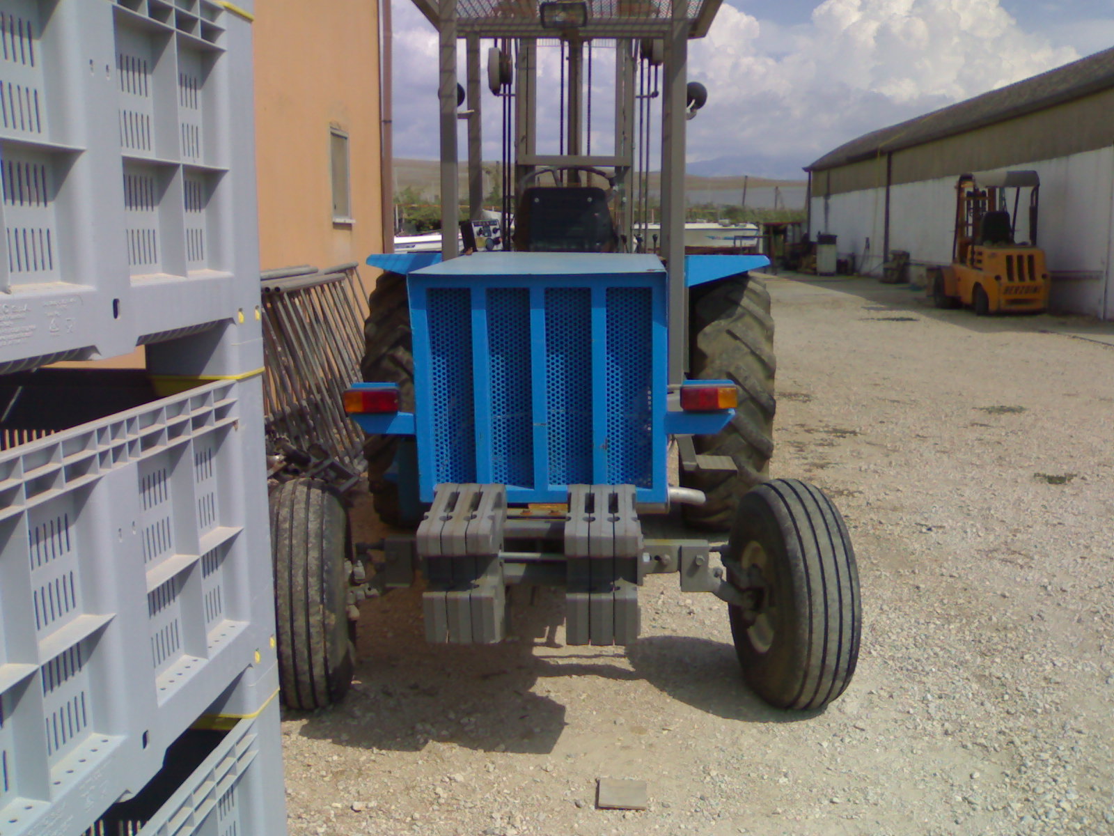

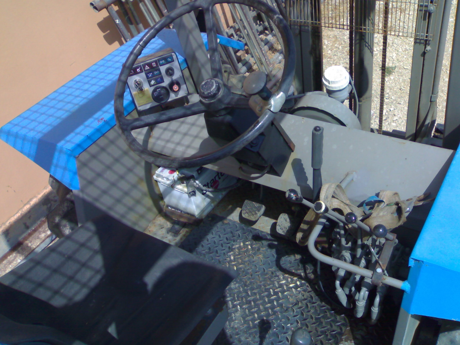

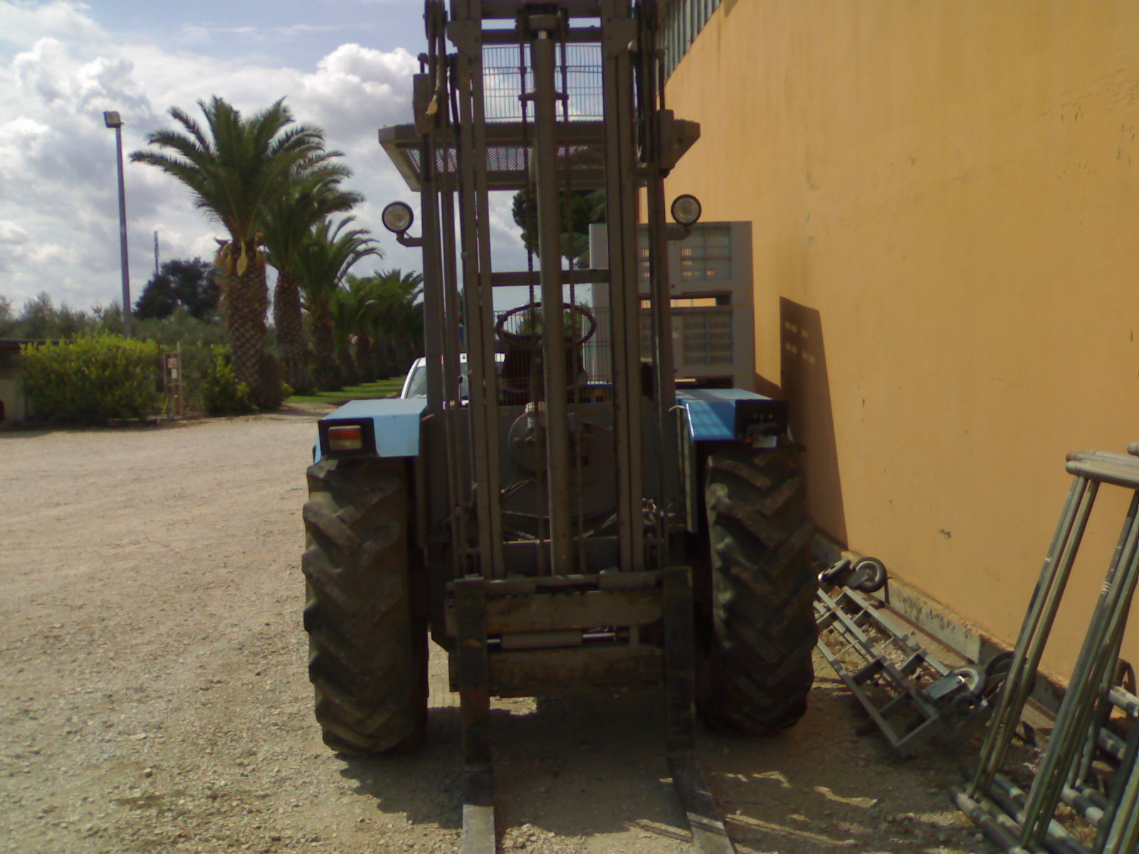

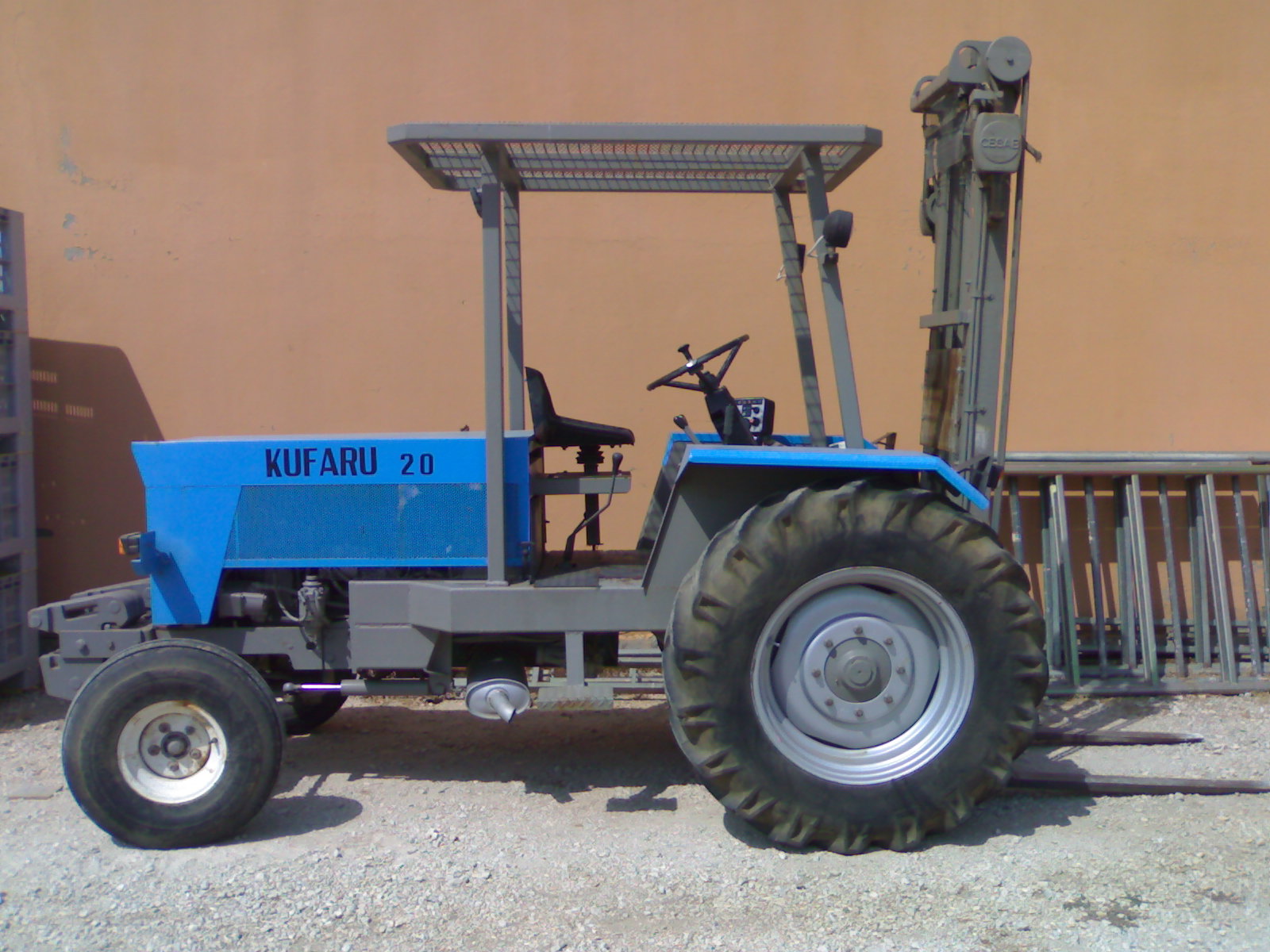

Ecco a voi il KUFARU 20
Carrello elevatore 2T interamente autocostruito.
Telaio portante in carpenteria metallica pesante.
Colonna originale Cesab (ex elettrico, alzata 5500mm, brandeggio, traslatore, presa supplemetare servizi, distributore 4 leve originale)
Motorizzato diesel 2000cc Mitsubishi, con cambio e riduttore originali, 5 marce avanti 1 retro normali/ridotte, frizione a comando idraulico a pedale.
Catena cinematica composta da : differenziale opel omega td, riduttori laterali a catena laverda con ruote originali.
Impianto frenate composto da: pedaliera mercedes G con servofreno a depressione, disco e pinza Range-rover posizionati trà cambio e differenziale.
La parte posteriore è il davanti di un trattore john deere, piantone sterzo e idroguida ( ex carrello still r16/20 ) pompa idroguida mercruiser ( recuperata su motore marino).
Pompa idraulica servizi azionata da cinghia dentata piatta con giunto salvapompa.
Serbatoio gasolio e olio idraulico( con relativo filtro) realizzati su misura.
Impianto elettrico completo posizione anabbaglianti/abbaglianti, stop indicatori direzione, emergenza, clacson.
Spia temperatura, olio, gasolio, batteria, pulsante preriscaldo a parte.
Pregi: consumi ridotti, ottima aderenza su fango, terreno sconnesso, fresato, eccellente manovrabilità della leva del cambio e volante.
Difetti : ridotta velocità in retromarcia, angolo di sterzata ampio.
KUFARU in lingua swahili significa rinoceronte, il costruttore ne ha deciso il nome.
Appena possibile aggiungerò altre macchine sempre autocostruite.
Accetto commenti e critiche.Marco B
Abbiamo fatto delle prove con una pedana carica di blocchi di tufo ed una cisterna pallettizzata piena di acqua ed abbiamo trovato il limite a 2600kg, allora sono state applicate le zavorre ( 240 kg ).Originalmente inviato da urbo83@ Marco, che dire, veramente una bella macchina sopratutto perché è stata realizzata praticamente da zero assemblando pezzi che nulla avevano a che fare tra di loro. Quanto riesci a caricare senza staccare da terra le ruote sterzanti?
P.S. Continua pure a mostrarci altri mezzi modificati e/o costruiti in casa.
Considerando che il peso è tutto concentrato dietro il sedile di guida. Così come è adesso, alza 2200 kg senza sollevarsi, ma si sente comunque lo sterzo che si alleggerisce.
Appena possibile metterò altre foto dei vari macchinari
Marco B

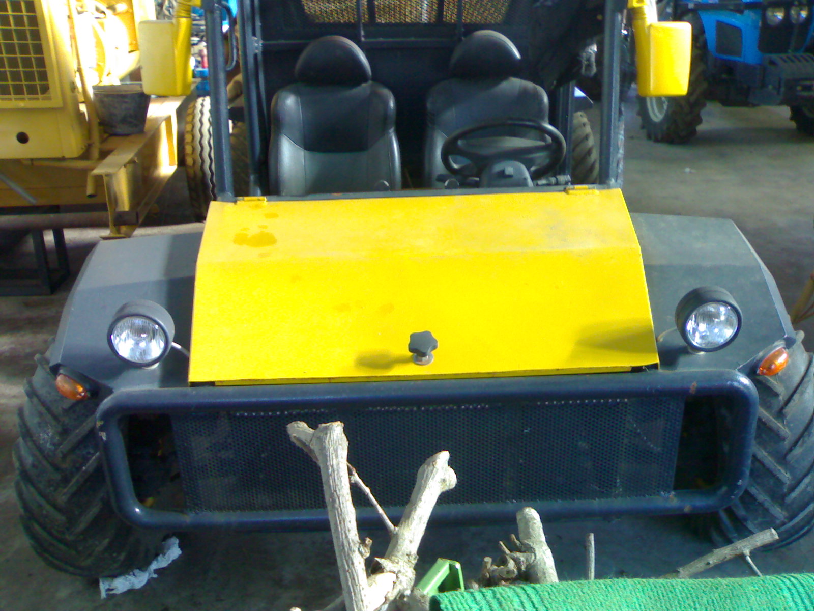

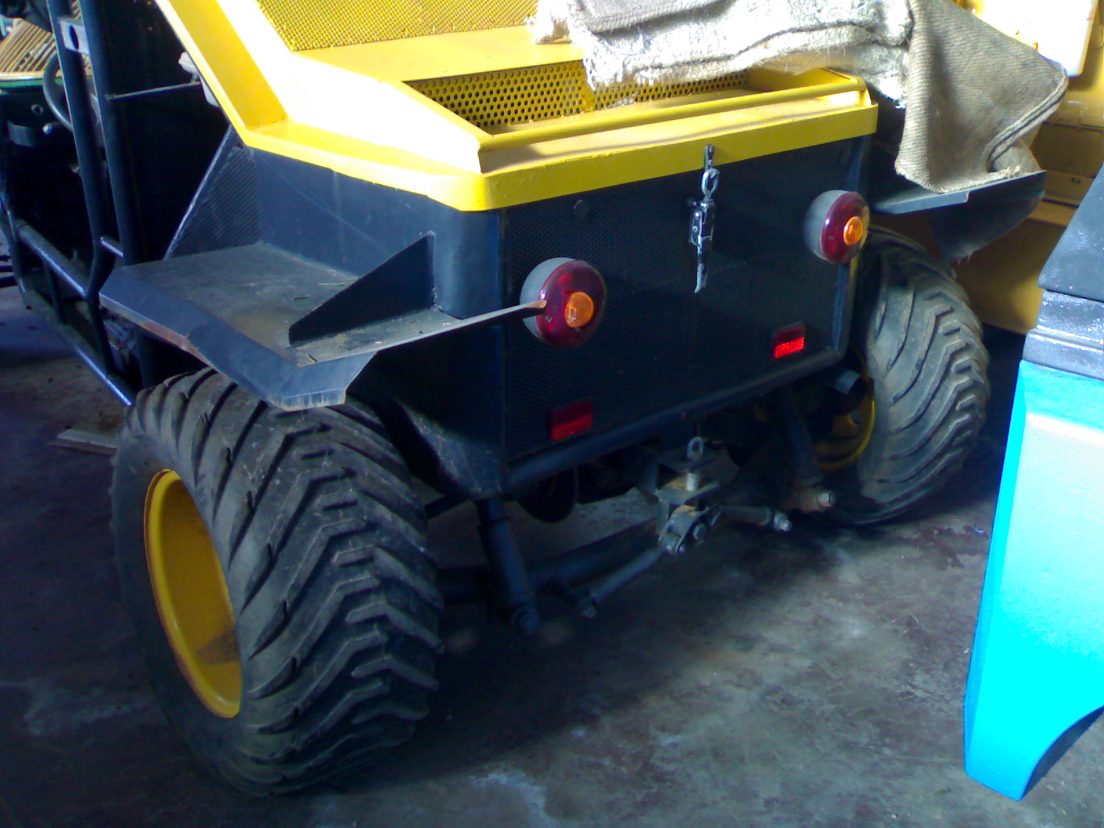

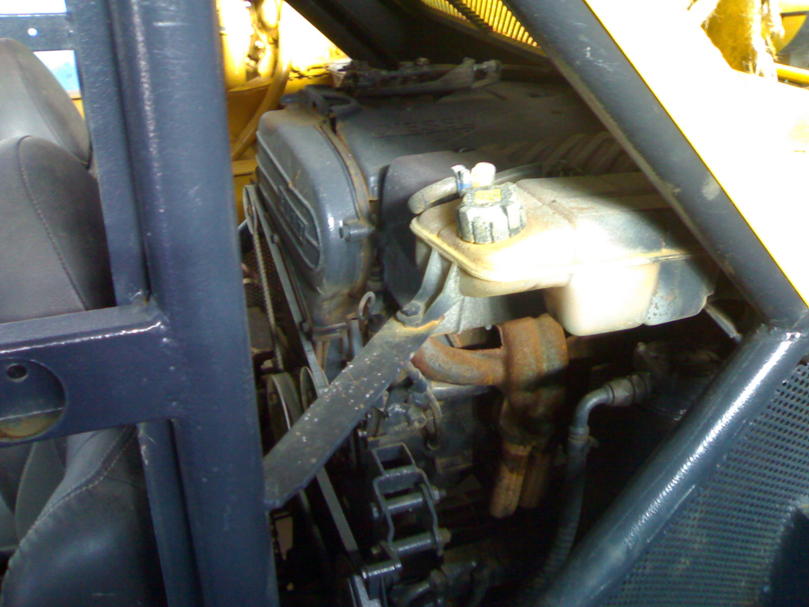

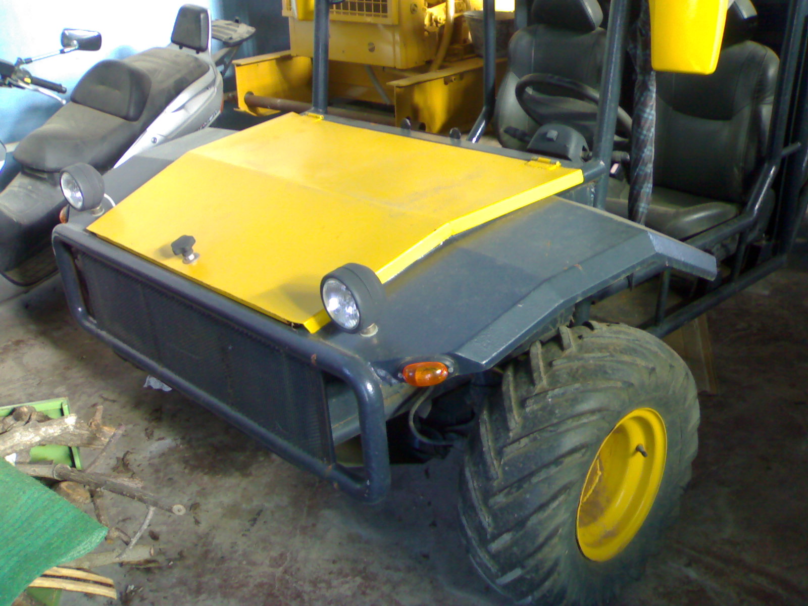

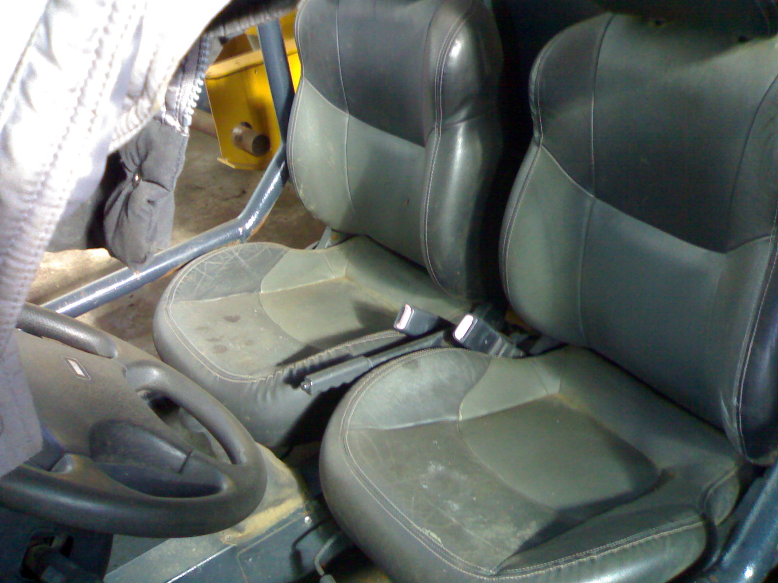

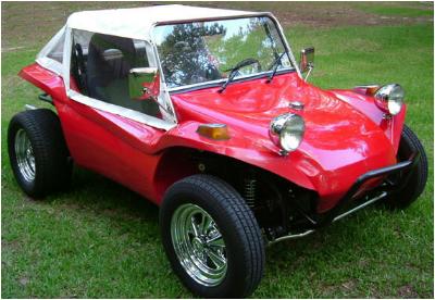

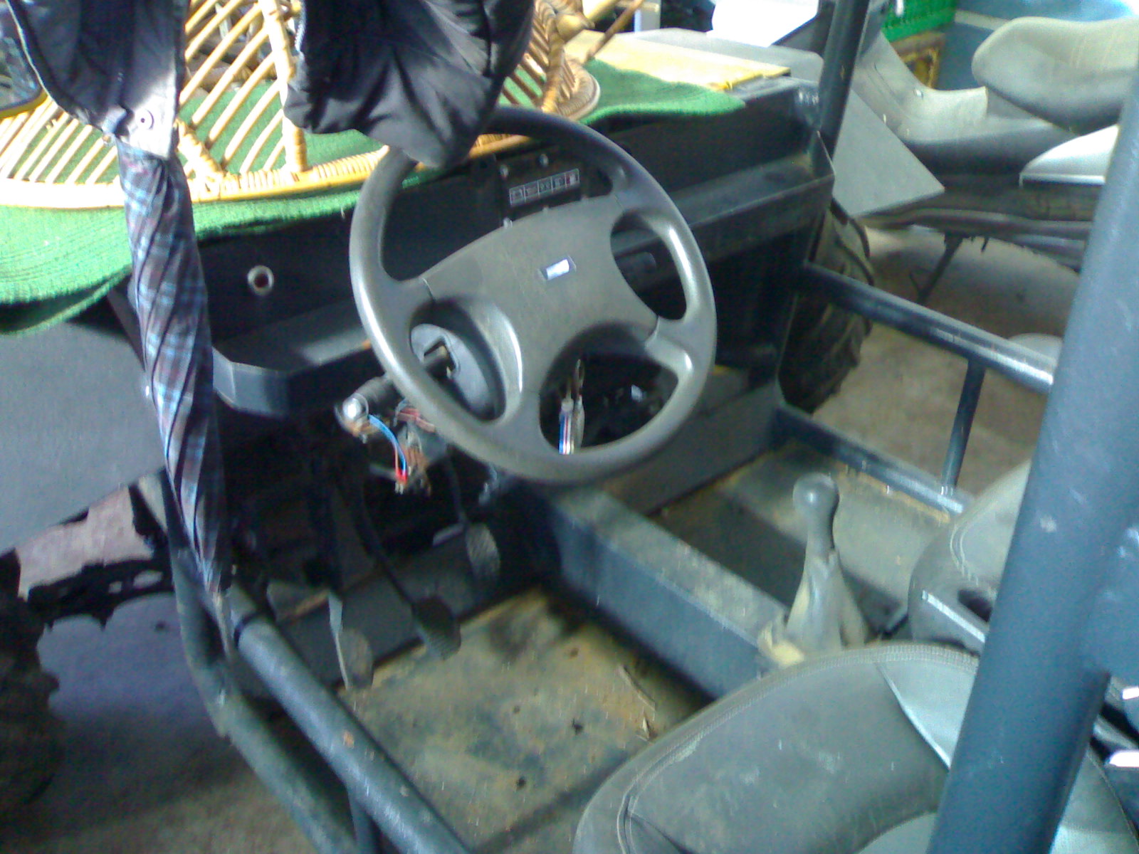

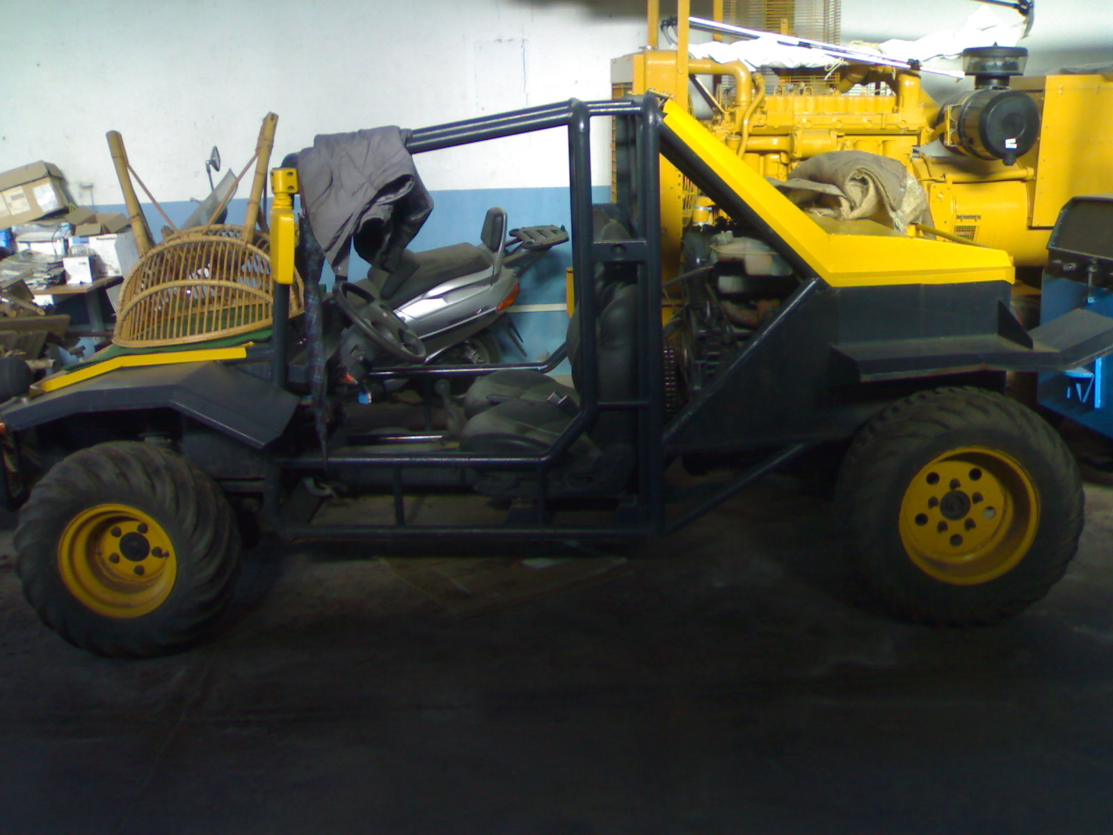

Ciao, ecco qualche altro mezzo "singolare", con cui ho a che fare...
L'idea era di un veicolo per spostarsi quà e là tra tendoni e filari, trainando un carrello (ribaltabile idraulicamente manco a dirlo).
Telaio autocostruito, extrarobusto con rollbar incorporato.
Trazione posteriore.
Avantreno fiat tipo con relativo volante,servosterzo,pedaliera e buona parte dell'impianto elettrico.
Retrotreno alfaromeo.
Interni in pelle nissan micra 1998 (extralusso).
Motorizzazione 1300cc diesel (fiat uno ds) con cambio alfa romeo (alfa 75).
In breve il funzionamento: il motore completo di cambio, tramite un semiasse (differenziale bloccato) aziona un rinvio a catena che trasferisce il moto al cambio (alfa,completo di frizione) sottostante, formando una Z. Il motore ha il cambio in 2, si lavora con il cambio dell'alfa, che è tutto un blocco (frizione/cambio/differenziale).
Freni a disco posteriori servoassistiti.
Pompa oleodinamica trainata da cinghia con distributore per servizi extra.
Smanettando i relativi cambi(fiat/alfa) praticamente si otterrebbero ben 25 marce avanti e 5 retro
Inizialmente doveva essere "Rossa con capottina gialla
" ... ma non è proprio uguale
(Lo ripeto,
non sono il costruttore, dò semplicemente una mano
e qualche idea
nelle realizzazioni)
Marco B
