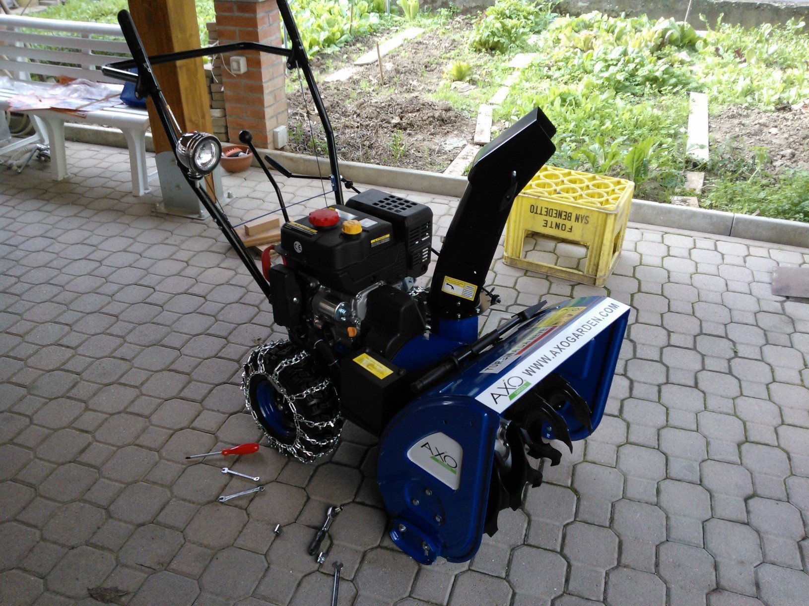

                                        Ieri ho portato a casa la mia nuova turboneve Axo Garden ASPNR 7.0E ancora imballata,http://www.axogarden.com/ita/prodott...spnr-7-0e.php# avevo ordinato il modello più piccolo che per quello che ci dovrò fare era più che sufficiente ma il mio amico ha voluto esagerare e mi ha preso questo modello che ha l'avviamento elettrico e il faro di lavoro, se verrà giù la neve mi divertirò a spalare tutto il vicinato, per il momento non vedo l'ora di assemblarla, vista dal vivo è davvero bella e ben fatta!

                                                          Nel frattempo ho montato il giocattolino, se devo dire la verità non vedo l'ora di qualche fiocco di neve
