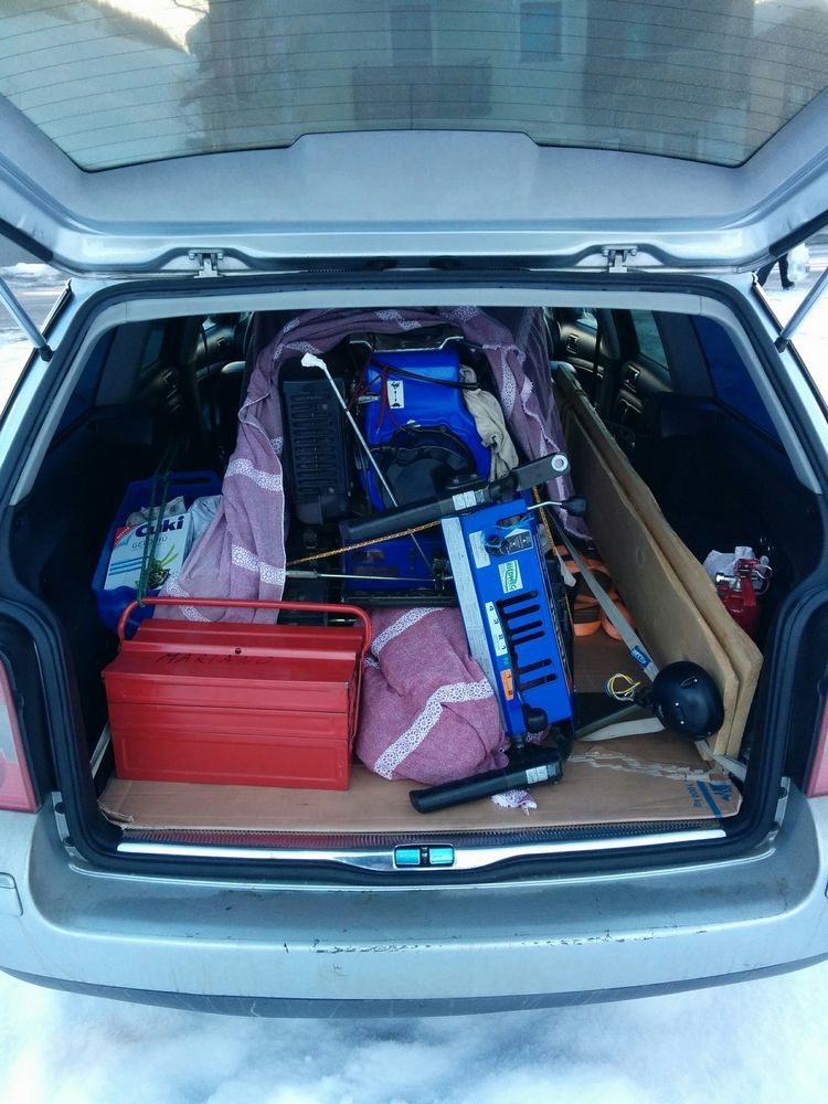

                                        io la YS828 cingolata l'ho comprata nel febbraio 2018, per farti un'idea di cosa sono stato disposto a fare per questa macchina posto una foto che dice tutto:
                                        Click image for larger version  Name:	FP_IMG_20180127_155201.jpg Views:	0 Size:	170,2 KB ID:	1287194
                                        sono andato a prenderla a Lucerna in Svizzera solo perché la versione per il mercato svizzero era dotata di avviamento elettrico a batteria...
                                        per caricarla in macchina (non avendo un furgone) ho dovuto smontarla sul posto, via il camino, via il serbatoio, via il manubrio, ma per togliere il manubrio c'erano tutti i leveraggi, i cablaggi elettrici, i rinvii per direzionare il camino ecc...senza contare il viaggio...

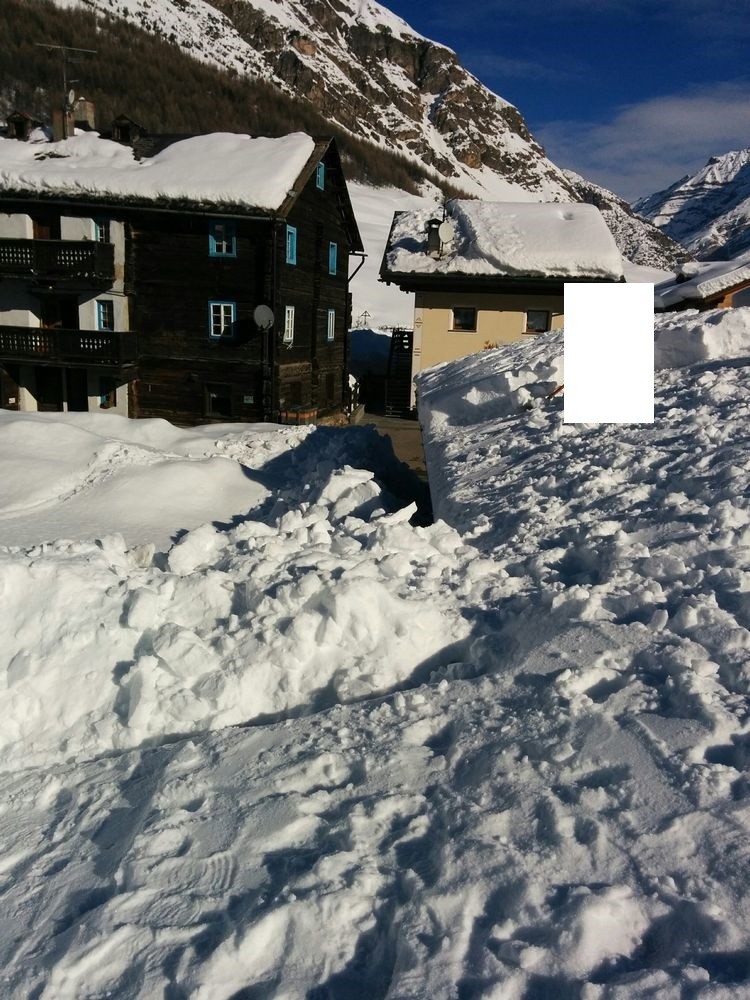

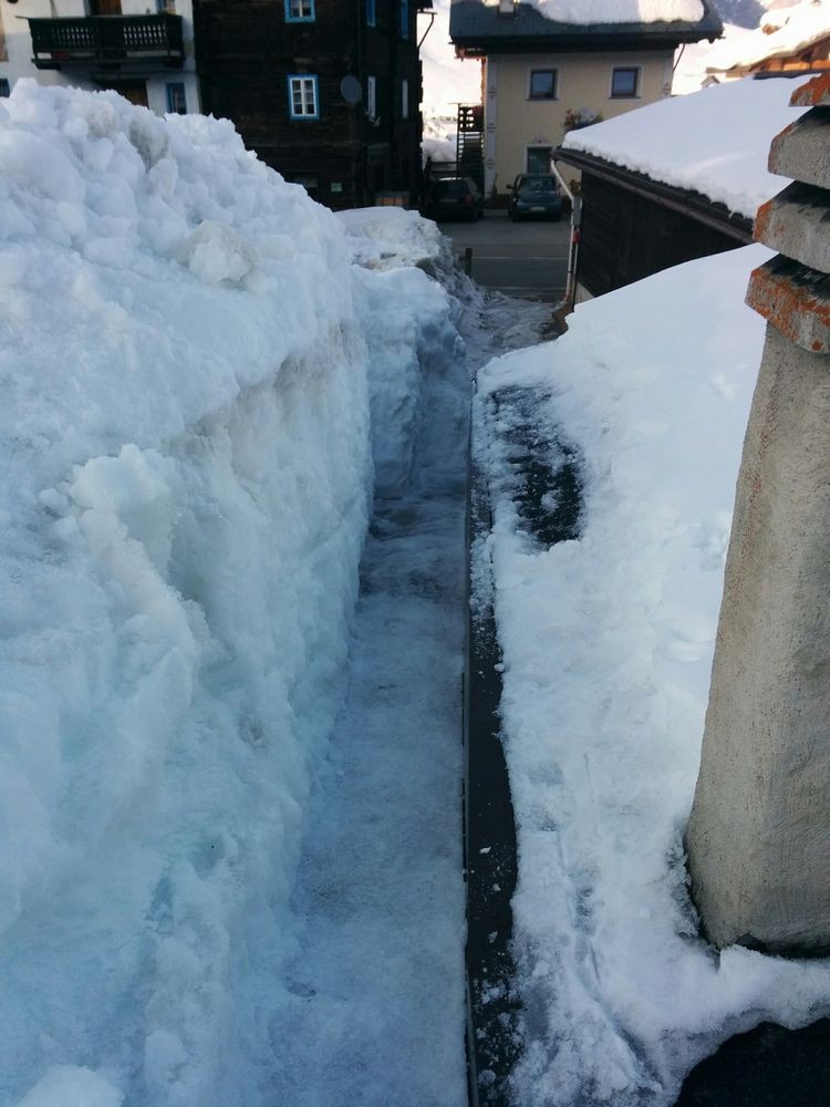

                                        • e per rendere l'idea di cosa è in grado di fare poi la YS 828 metto altre due foto, nella prima c'è la neve che ho buttato giù dal tetto, fabbricato monopiano con altezza di gronda pari a 2,8 metri dal suolo, nella seconda foto lo stesso fabbricato dopo aver fresato tutta la neve compattata che dal tetto è scesa al suolo.

                                                              ho letto con interesse le 8 pagine di questa discussione e le ho trovate interessanti.
                                                              Lo scorso anno mi hanno regalato una fresa immagino di origine cinese. E' una Farmer STG 1170 con motore Loncin da 11 cv e bocca di lavoro 70 cm, con ruote.
                                                              La utilizzo in Trentino a 1250 mt, e devo tenere pulite due zone. La prima sono circa 300 mq di mattoncini autobloccanti pieni, con effetto rustico per darvi un'idea. L'area è per 2/3 piana, il resta è una salita con pendenza massima di circa il 20%. La seconda zona è un tratto asfaltato lungo 30 mt e largo 4 con pendenza anch'esso di circa il 20%.
                                                              Finora ho utilizzato la macchina 6 volte, e devo dire che per il momento soddisfa le mie esigenze. Con neve polverosa ovviamente tutto perfetto, ieri con neve più pesante ci ho messo più tempo ma me lo aspettavo. Da dire tuttavia che in salita su asfalto la fresa è riuscita a smaltire la sponda di neve impaccata che aveva depositato lo spazzaneve.
                                                              La domanda che volevo porre a voi esperti è questa: le ruote sono catenate, e noto che in salita tendono a segnare la pavimentazione autobloccante. Inoltre il muso tende a sollevarsi non garantendo una pulizia ottimale A vostro avviso, una versione cingolata mi darebbe più trazione e conseguentemente una migliore pulizia?
                                                              Quanto perderei in manovrabilità, che con la macchina attuale è più che dignitosa?
                                                              Come valutazione generale sulla macchina, non essendo un esperto, posso dire che per un utilizzo familiare e nelle mie condizioni di superficie è un modello che mi soddisfa. E' evidente che i materiali o le finiture se paragonati ad un prodotto giapponese non sono paragonabili, così come il costo però.
                                                              Vi ringrazio anticipatamente.
