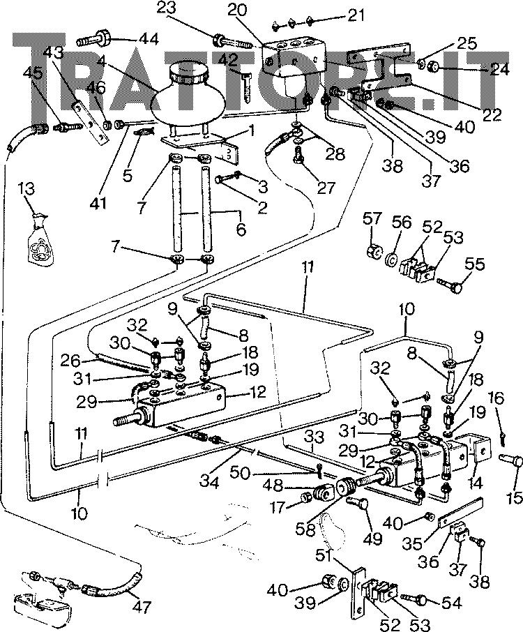

Salve a tutti, ho scoperto questo forum mentre cercavo una soluzione al mio problema, si tratta dei freni anteriori ( idraulici ) del landini 6860.
L'azionamento dei freni ant. è effettuato da 2 pistoncini che fanno praticamente da giunto fra i pedali e il perno dei freni posteriori ( meccanici ).
Il problema è che c'è qualche perdita di pressione da qualche parte e, andando i pistoncini a fine corsa, non fanno intervenire neanche i freni posteriori.
Lo spurgo dei freni è stato fatto 4 - 5 volte come da manuale istruzioni,
un meccanico della zona (bravo) ha già sostituito un pistoncino e la centralina, ma senza risultati e con notevoli costi.
Non sò più cosa fare.
Ho trovato uno schema, allego, i pistoncini sono quelli con il numero 12, il
tubo con il 47 và direttamente alle pinze dei freni.
