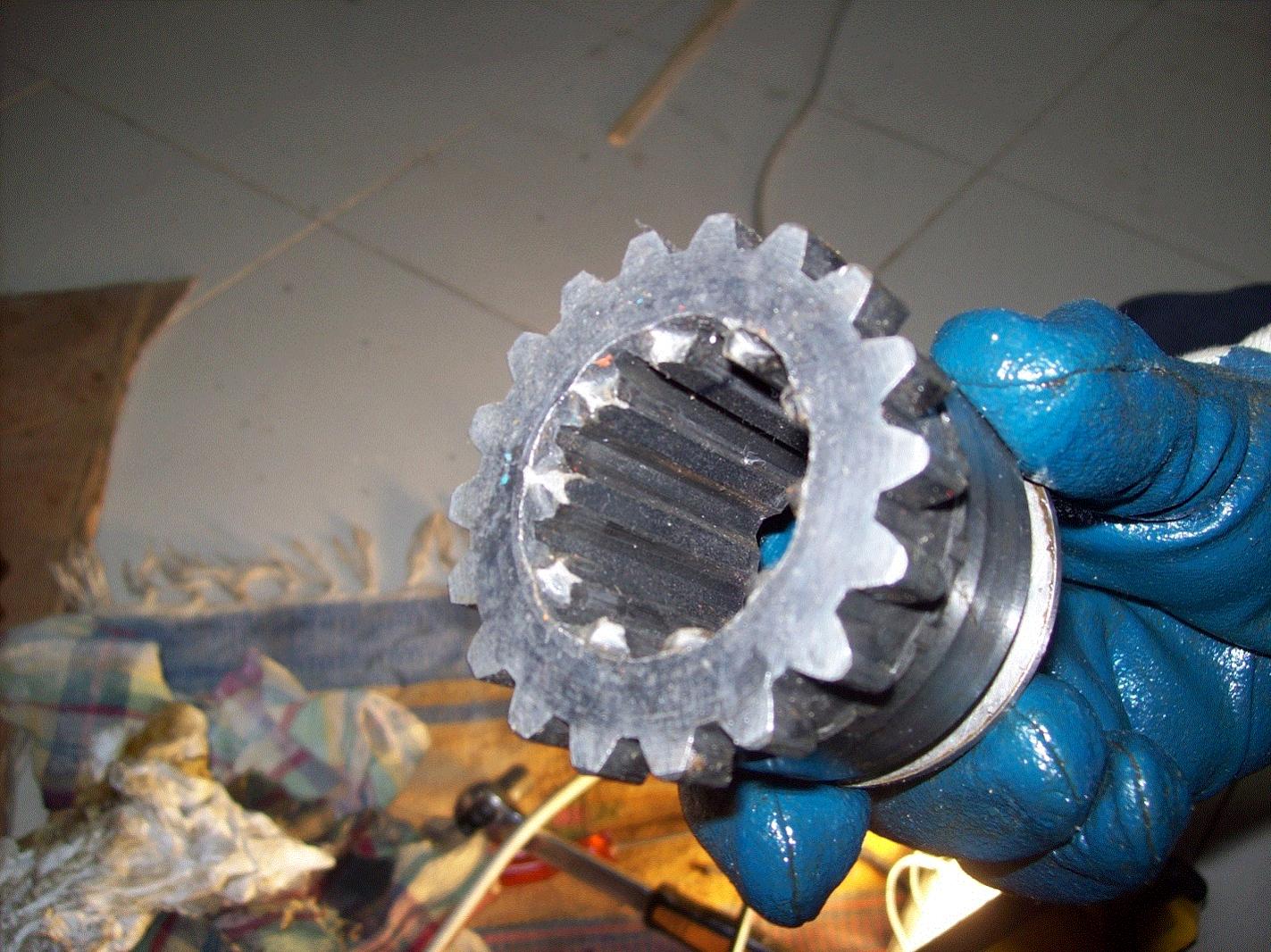

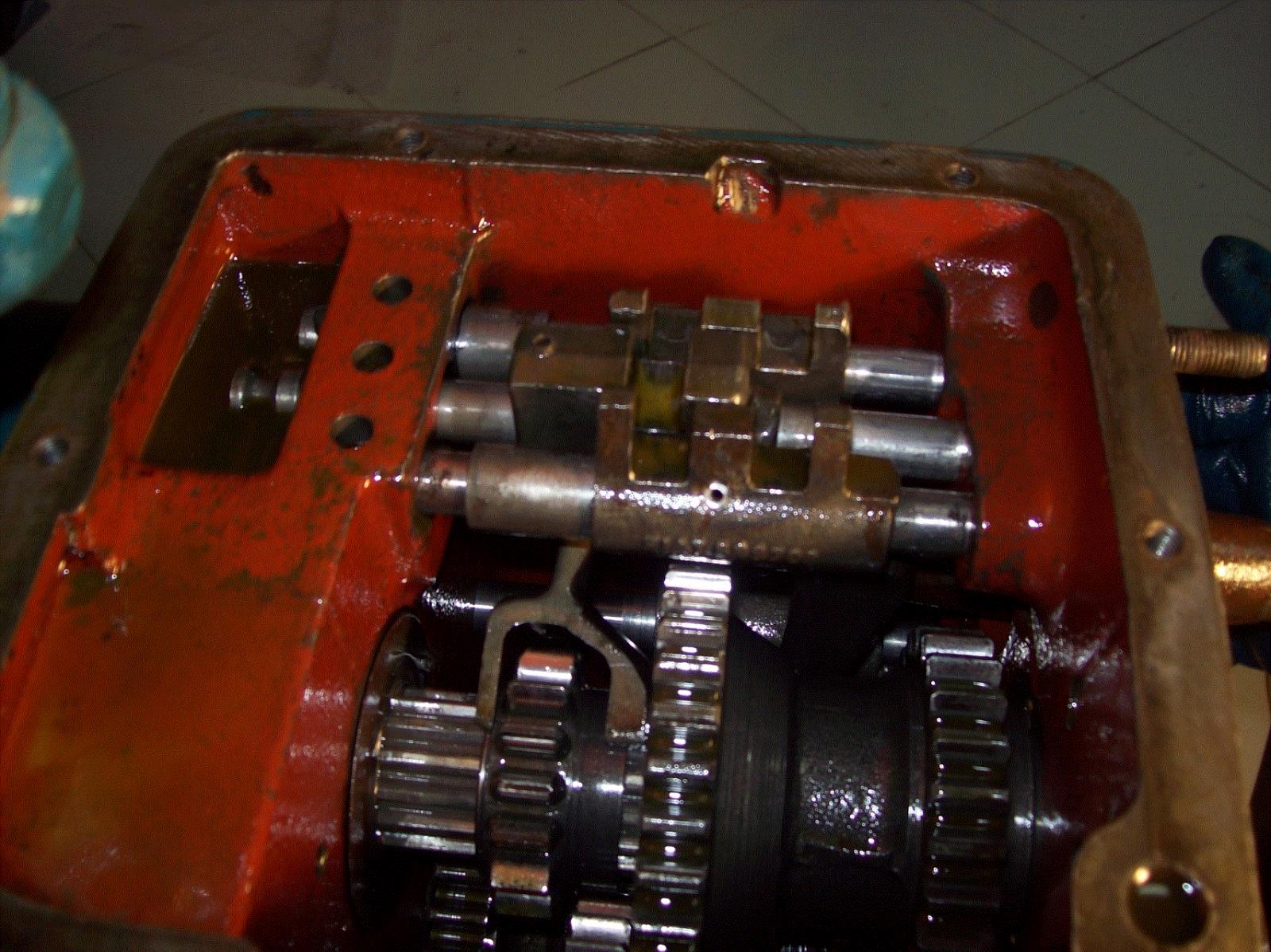

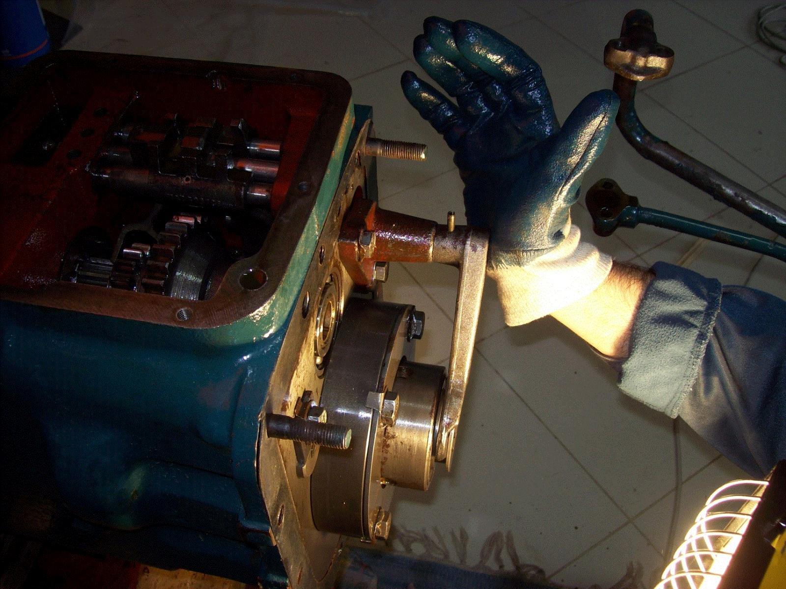

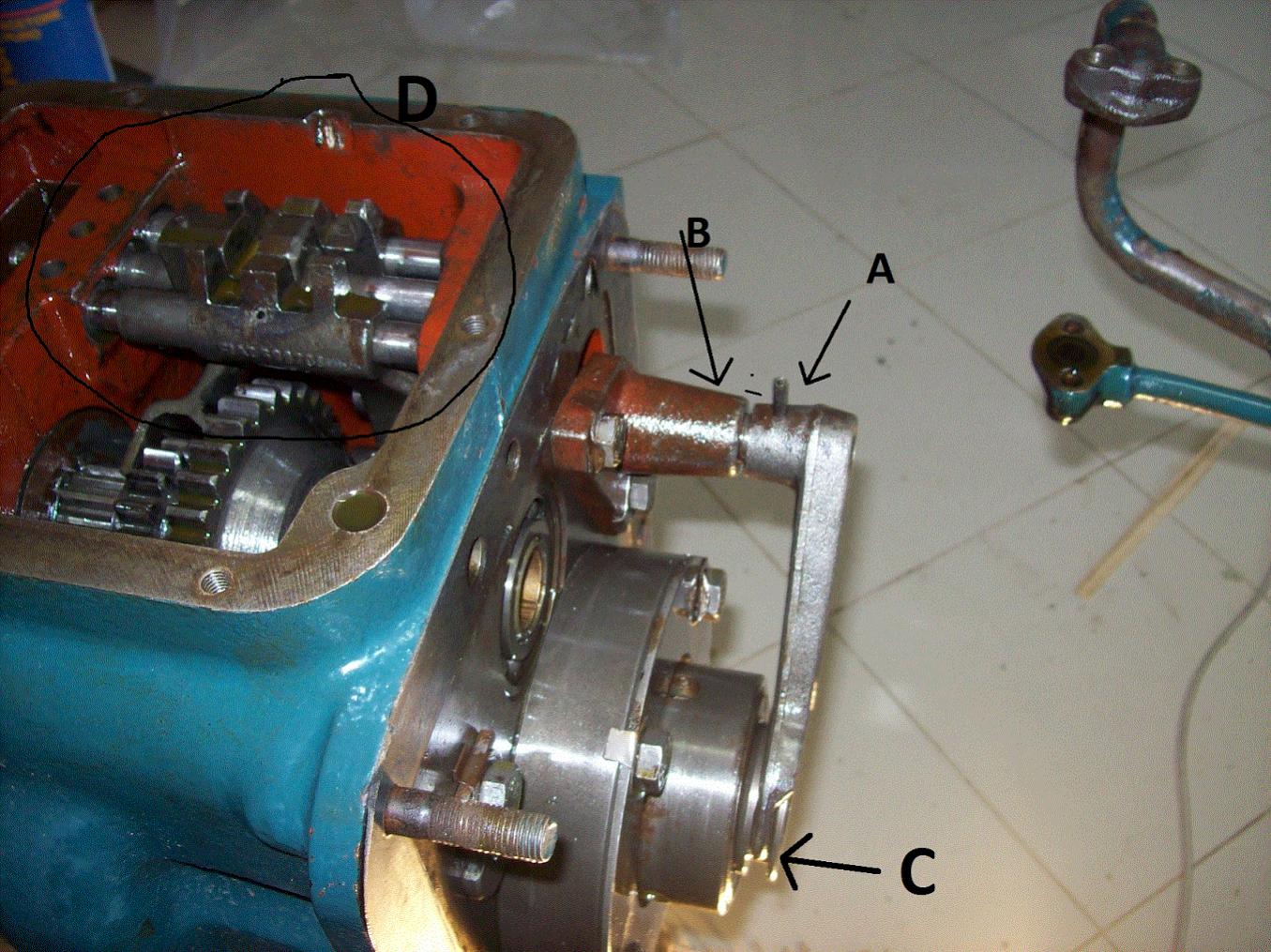

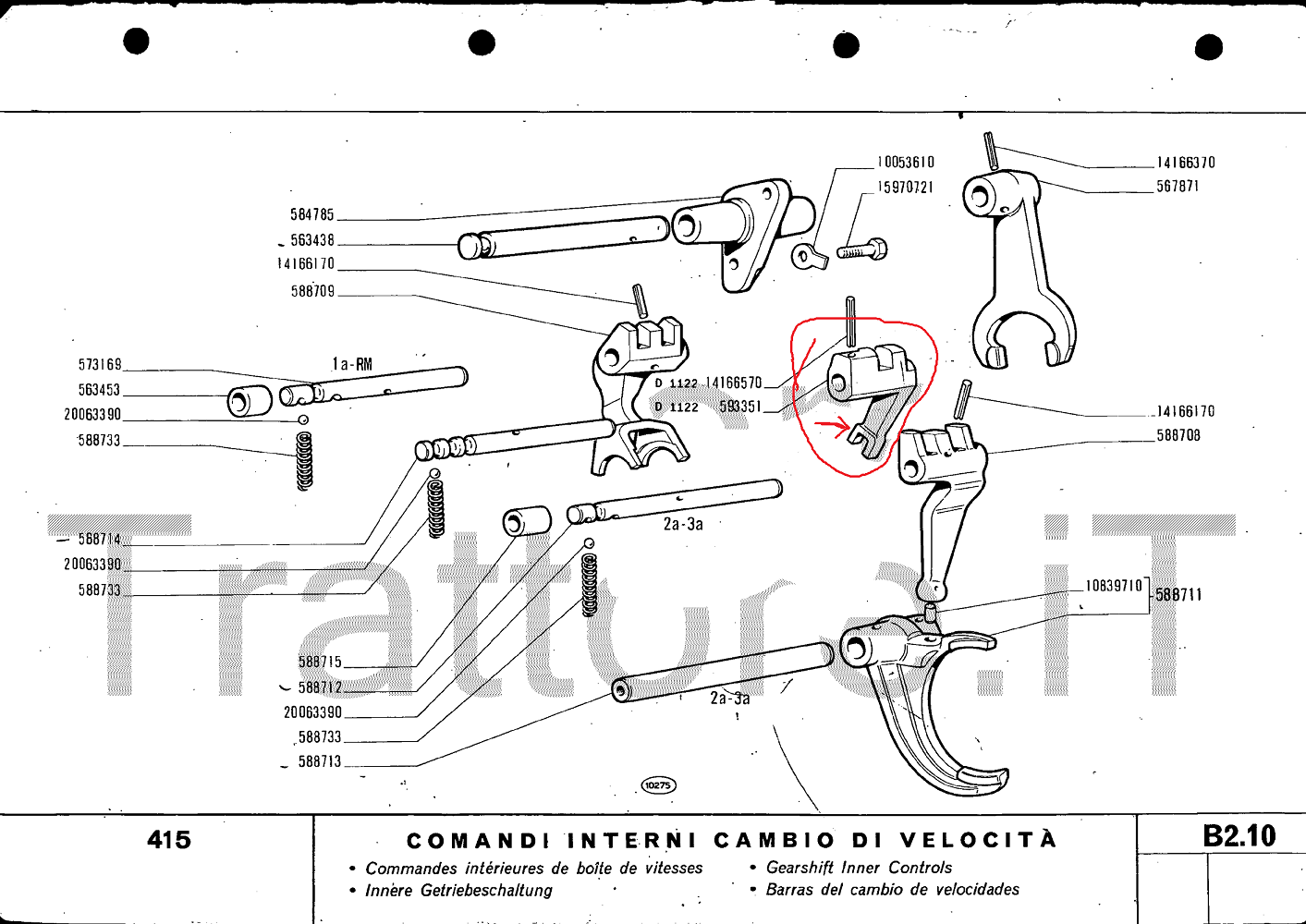

    Ciao a tutti, in questi giorni col mio amico abbiamo smontato il fiat 415 dt per verificare il problema del cambio, ed è risultato che l'ingranaggio (foto 4)già sostituito un anno fà è di nuovo consumato all'interno , sugli spigoli dove innesta le veloci; a prima vista sembrerebbe che l'ingranaggio innesti poco così da farlo consumare sulla punta.
    Allego delle foto per capirci.
    Foto 1: posizione normale, la forcella A non combacia con il supporto B ma dista circa 3mm, e l'ingranaggio C aggancia poco sull'albero veloci , mentre gli agganci sopra sono allineati (zona D).
    Foto 2-3: spingendo la forcella A sul supporto B l'ingranaggio C aggancia per bene sull'albero veloci, ma gli agganci sopra si disallineano.
    Potrebbe essere la forcella dell'innesto veloce (foto 5) che si sia storta di quei 3 mm che non permette l'innesto totale ? o cos'altro potrebbe essere??

      Originalmente inviato da caloco Visualizza messaggio
      E' chiaro che i meccanismi vanno controllati tutti.Hai verificato che non ci siano spine eleastiche rotte o comunque danneggiate?

        Le spine (quelle che si infilano da sopra le forcelle segnate col n. 14166570 sulla tavola?) , sono tutte ok ; sarebbe da capire se quel gioco di 3 mm sulla forcella dell'innesto veloci/ridotte è normale oppure no.
          ...spingendo la forcella A sul supporto B l'ingranaggio C aggancia per bene sull'albero veloci, ma gli agganci sopra si disallineano...
          Quando innesti la marcia veloce, la leva sposta l'aggancio e questo deve essere disallineato, per non permettere il movomento della leva stessa in altre posizioni senza prima aver riportato l'ingranaggio a riposo (disinnestato).
          Hai controllato la parte della leva che si inserisce negli agganci?
          Anche un pò di gioco nello snodo della leva può causare un non corretto iserimento.

          • #65
            La leva sembra ok;
            abbiamo fatto una verifica anche col coperchio e leva montata, innestando le marce veloci e lente; nel momento dell'inserimento veloci tirando la leva, la forcella combacia, ma appena si lascia la leva a marcia innestata, rimane il gioco sulla forcella con l'ingranaggio che rimane quasi appeso e non inserito per bene .
            L'unica cosa fin'ora che non sembra a posto è il primo alberino (quello più in alto nella tavola 1°-RM) che ha gli incavi rivolti verso l'alto, mentre dovrebbero essere rivolti verso il basso (per scattare sulla sfera/molla) come da tavola.
            Infine sul web c'è una foto del cambio di un 450, e sembra che la forcella non abbia quel gioco (http://www.agriaffaires.it/usato/ric...-480-500.html#).
            Comunque provvederemo a girare l'alberino , magari a smontare la forcella segnata sulla tavola per confrontarla col ricambio nuovo (se qualche ricambista in zona l'ha disponibile e ce lo permette).
            Grazie, vi farò sapere.
            • #66
              L'unica cosa fin'ora che non sembra a posto è il primo alberino (quello più in alto nella tavola 1°-RM) che ha gli incavi rivolti verso l'alto, mentre dovrebbero essere rivolti verso il basso (per scattare sulla sfera/molla) come da tavola...
              L'alberino in quella maniera, non agganciando sulla sfera permette alla forcella di muoversi liberamente, è un difetto da risolvere, ma non credo sia la causa reale del deterioramento dell'ingranaggio.
                Io controllerei anche il gruppo riduttore smontato per verificare il movimento dell'ingranaggio quando e dove si innesta.

                • #68
                  Allora il problema sembra risolto;
                  dopo aver verificato smontando i vari alberini e forcelle, la forcella dell'innesto veloci (cerchiata nella tavola) effettivamente risultava inclinata.
                  Bloccata su una morsa, con tre colpi di mazzetta è tornata come in origine; rimontato il tutto (girato anche l'alberino con gli incavi rovesciati), l'ingranaggio aggancia perfettamente, tant'è che non l'abbiamo nemmeno cambiato, nonostante il piccolo consumo sui bordi.
                  Rimontato il trattore e provato sotto sforzo sia con lente che con veloci e sembra andare tutto perfettamente !!!!

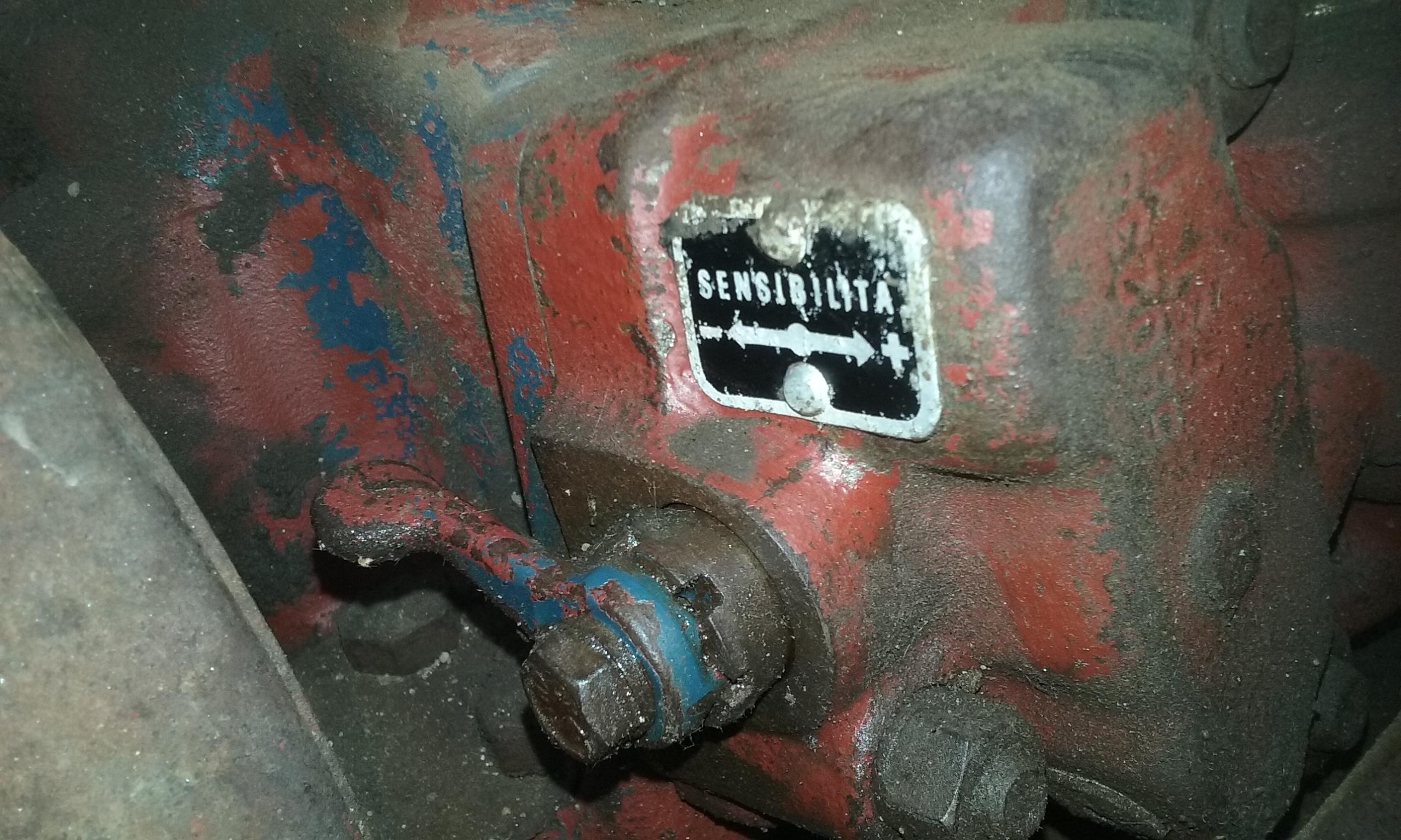

                                            e sempre lato pedali freno sotto al sedile c'è questa levetta che appartiene al gruppo sollevatore

                                            • #82
                                              Girando la levetta della seconda foto verso destra o verso sinistra dai maggior o minor sensibilità allo sforzo controllato del tuo mezzo. Ho letto da qualche parte qua dentro che, tra l'altro, la differenza nell'utilizzo di quella levetta è pressoché inesistente su questi vecchi mezzi. Comunque, se ari, puoi vedere di persona se cambia qualcosa, anche se sono regolazioni e differenze che si riescono a cogliere con l'esperienza.
