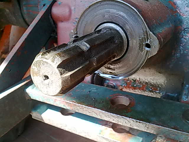

Chi l'ha dura la vince dicevano....... stamattina finalmente risolto il problema. Smontato anche la semicampana dove è fissato il motorino d'avviamento eil coperchio albero è stato più accessibile. Rotto un angolo ma lo porto in rettifica afar riparare.
In effetti non c'è un vero paraolio, c'è una mezzaluna in gomma nella parte bassa e una pseudotenuta a labirinto sull'albero.
La gomma è un po' mangiata ma il proprietario mi ha confermato che l'ha impennato motlo (mannaggia a lui) quindi l'olio s'è versato dalla coppa alla campana frizione.....
; ah dimenticavo possono aver dato un leggero film di sigillante nella sede puoi riscaldare la sede con una pistola termica da elettricista ad alta temperatura !
Se devi smontare il coperchio è un po' più complesso ma niente di impossibile.
