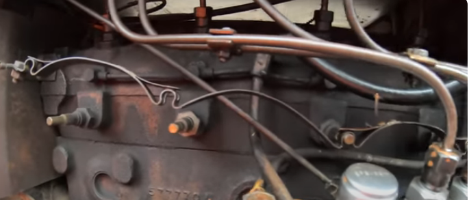

                                                          • Buonasera,
                                                            mi sono appena iscritta e avrei bisogno di un’informazione.. ho un trattore Fiat 415 che è fermo da 5 anni. Abbiamo provato ad accenderlo ma non parte. Abbiamo controllato le batterie e che il gasolio arrivasse a tutti gli iniettori ma non parte neanche usando l’etere.Cosa può essere? Ringrazio per la cortese risposta
                                                            • Originalmente inviato da Marica Visualizza messaggio
                                                              Buonasera,
                                                              Salve. Non ha le istruzioni di uso ?
                                                              Deve scaldare le candelette prima. Dal cruscotto o altro.
                                                              Sempre trattore in folle, freno a mano inserito.
                                                              Se qualcuno alla guida con frizione schiacciata, folle e freno a mano MEGLIO.
                                                              Sicurezza prima di tutto.
