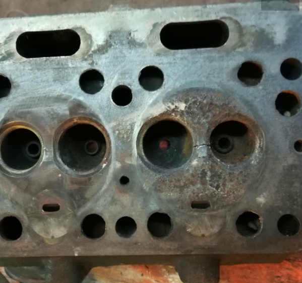

                  • Ciao a tutti, avrei bisogno di aiuto, sto cercando di rimettere in sesto la 415 dt che era di mio padre, ho un problema con il raffreddamento del motore, mi spiego meglio: tutto sembra funzionare normalmente pero quando si richiede un po' di sforzo al motore tende a salire la temperatura dell'acqua, e questo potrebbe essere anche normale, solo che poi inizia a buttare acqua dallo sfiato del radiatore come se ci fosse troppa pressione, quando lo fa tende quasi a svuotare il radiatore, ho cambiato pompa acqua termostato e tappo radiatore, ho anche usato un prodotto per la pulizia del radiatore ma il problema persiste
                    • Salve, mi sà, che ha la guarnizione testata bruciata.
                      O peggio, testa crepata internamente da qualche parte.
                      Trattore simile, Veda:
                      • Se così fosse non dovrebbe anche consumare o mescolare olio e acqua?
                        • Non è detto, se è solo iniziata adesso la bruciatura, e non
                          và ancora acqua sui pistoni e non è vicina a passaggi olio.
                          Se è una crepa, si dilata da caldo. Provi prima a eliminare il termostato
                          visto che lo ha cambiato e non ha migliorato.
                          Togliendo tappo radiatore se vede bollicine/bolle aria.
                          Click image for larger version  Name:	crepa.png Views:	0 Size:	404,9 KB ID:	1296829
                          • Ho tolto il termostato così la temperatura sale quasi nulla, ma difficile capire se ci sono bollicine in quanto l'acqua circola continuamente, però anche senza termostato quando inizia a scaldare il motore tende a buttare acqua dallo sfiato, comunque ci può stare sia la testa ormai ha diversi anni sulle spalle
                            • Si trovano ancora eventualmente ricambi? E se vale la pena spenderci sopra o cercare altro, in quanto è un lavoro che non potrei fare da solo e dovrei affidarmi ad un officina
                              • Bè, se he affezionato al ricordo del papà, deve valutare lei.
                                Le teste si saldano, se il punto e raggiungibile: https://www.youtube.com/watch?v=7WgFo9Y5clE
                                La testa và pressata a temperatura, anche se non rotta, per sicurezza, prima di lavorarci e spendere sopra. Se è solo la guarnizione, smerigliatura, si trova. Io ne ho ancora originali/epoca.
                                • Capisco grazie per l'aiuto, ho un paio di officine vicino casa andrò ad informarmi sui costi e se hanno voglia di fare il lavoro, alcuni non hanno voglia di mettere mano a mezzi così vecchi
