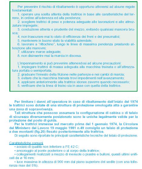

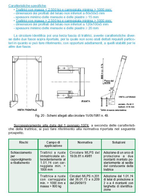

          dipende dall'età del trattore vai a questo indirizzo dove troverai tutte le istruzioni anche per essere a norma (che non guasta mai!)
          a pagina 21 e seguenti.

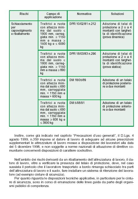

                quanto esposto con le foto sopra è valido solo x trattori a ruote immatricolati prima del 1974
                  Originalmente inviato da DavideMI
                  Quanto esposto sopra è valido solo per i gommati ante 1974 in quanto il quesito posto era riferito a loro dall' utente Ebagnoli
