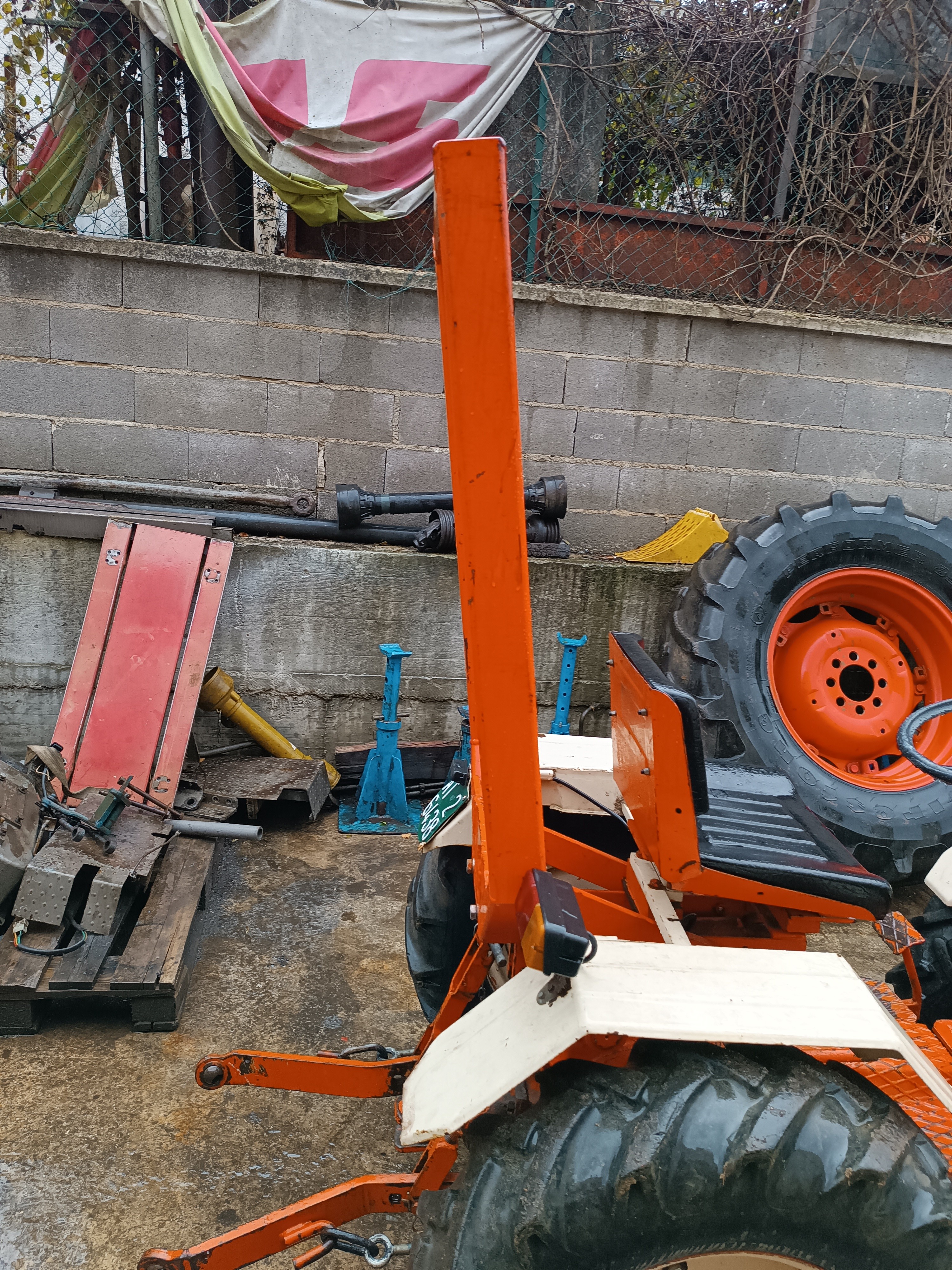

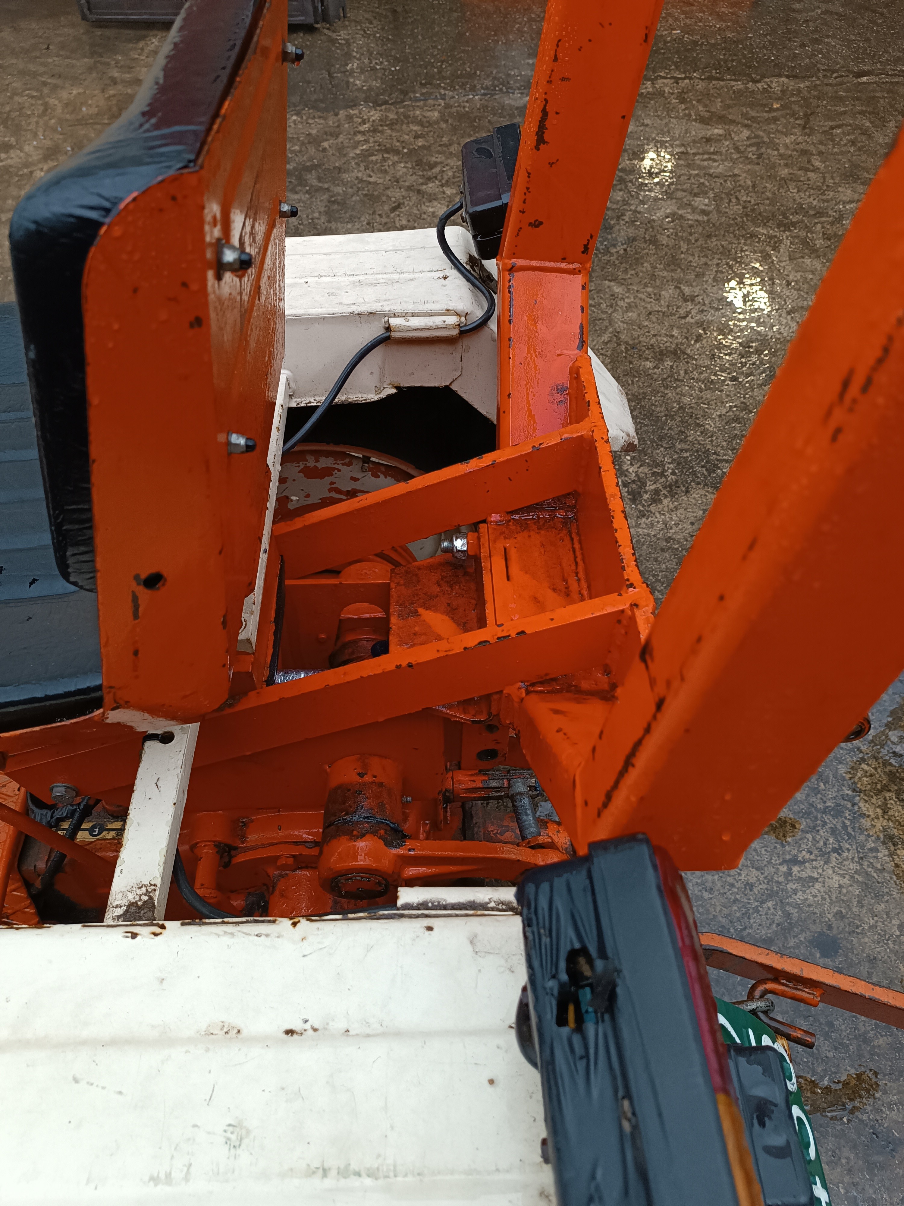

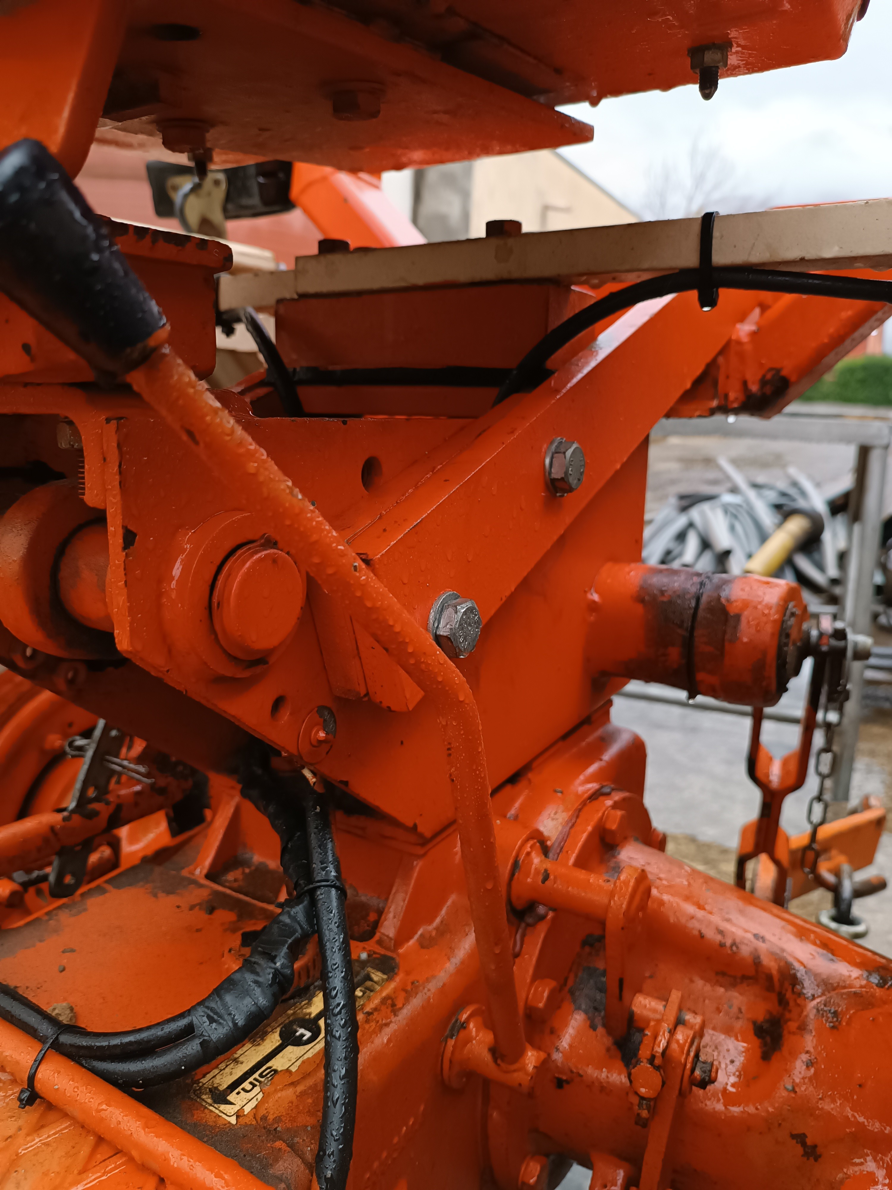

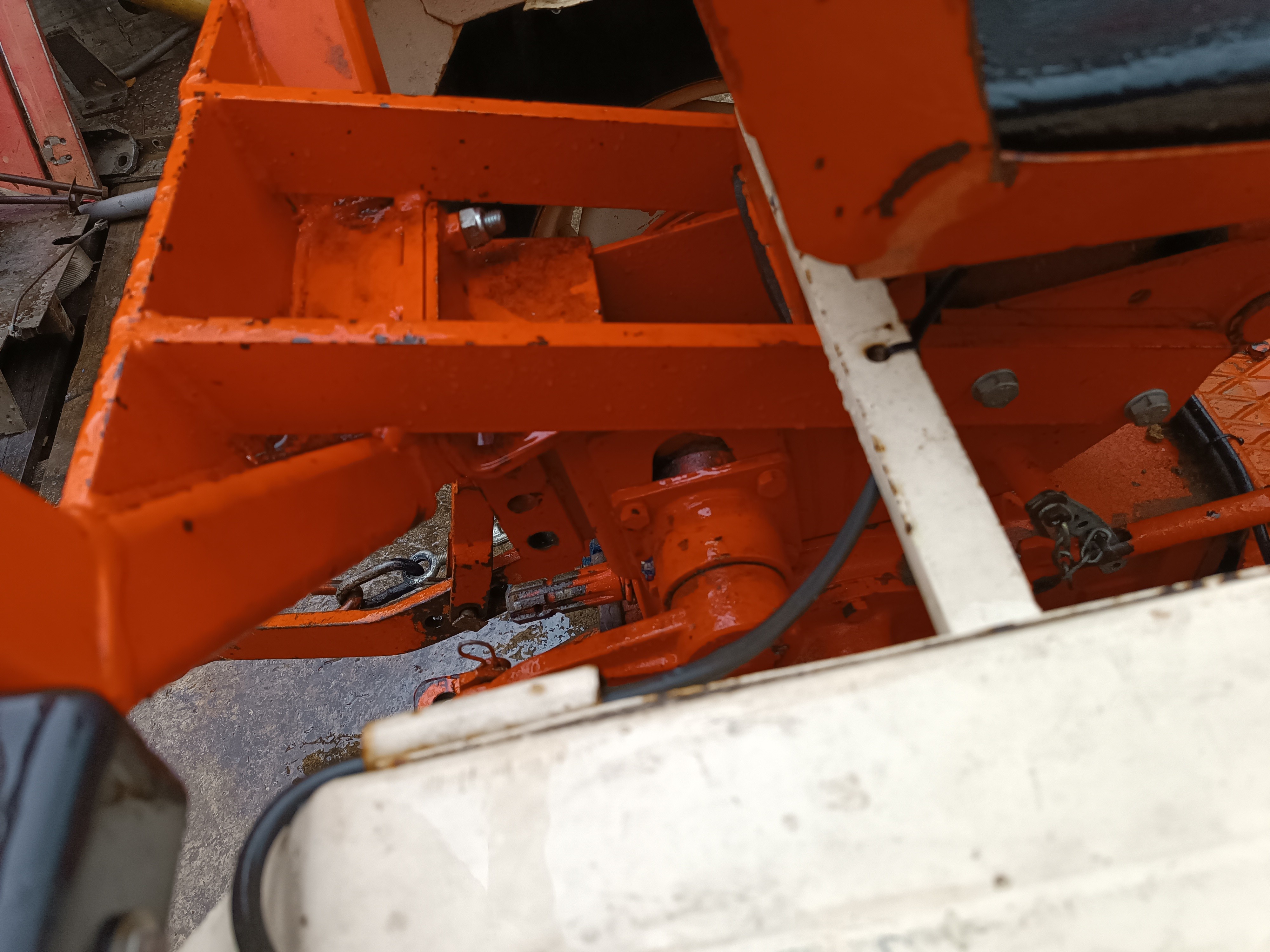

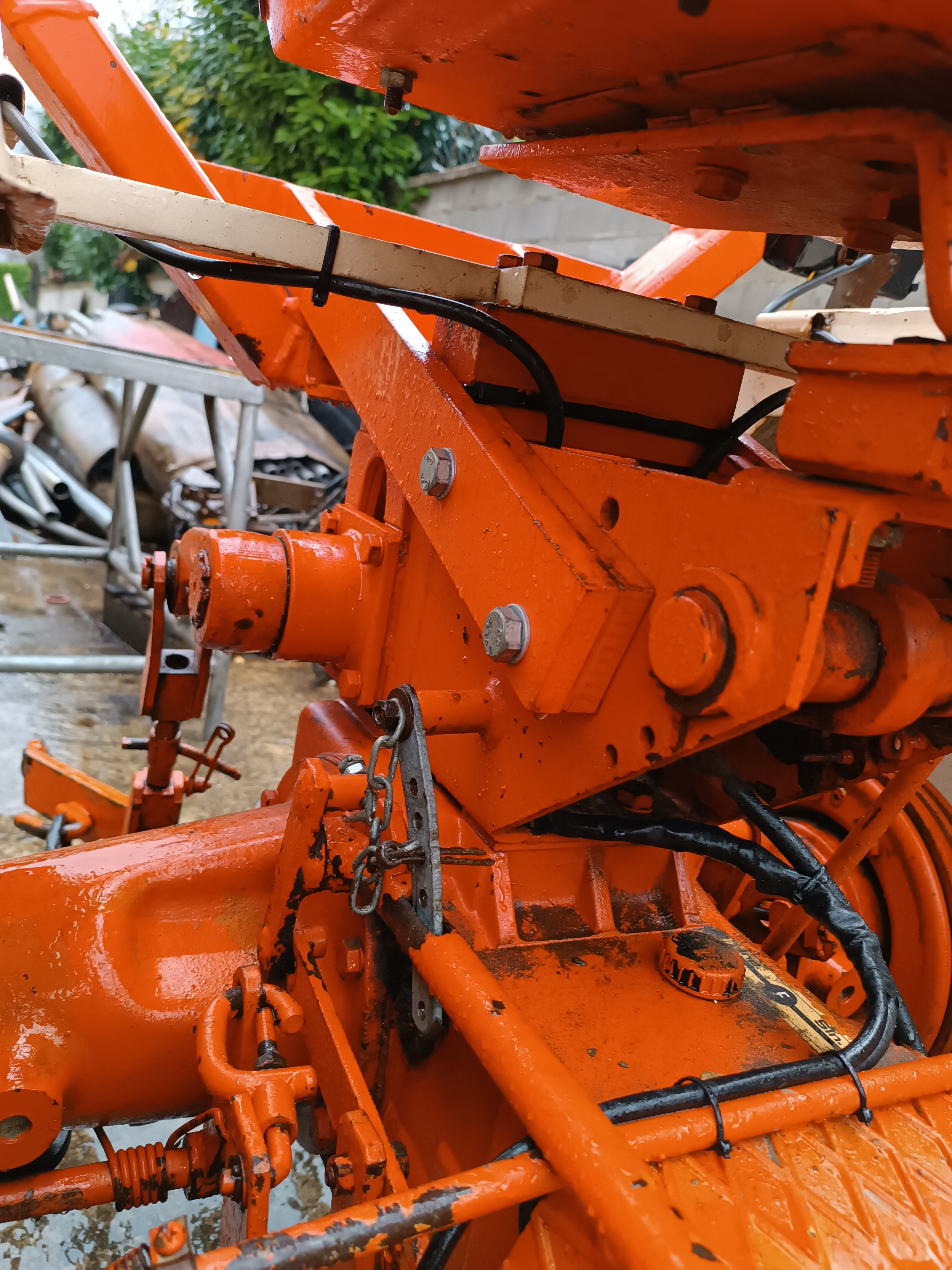

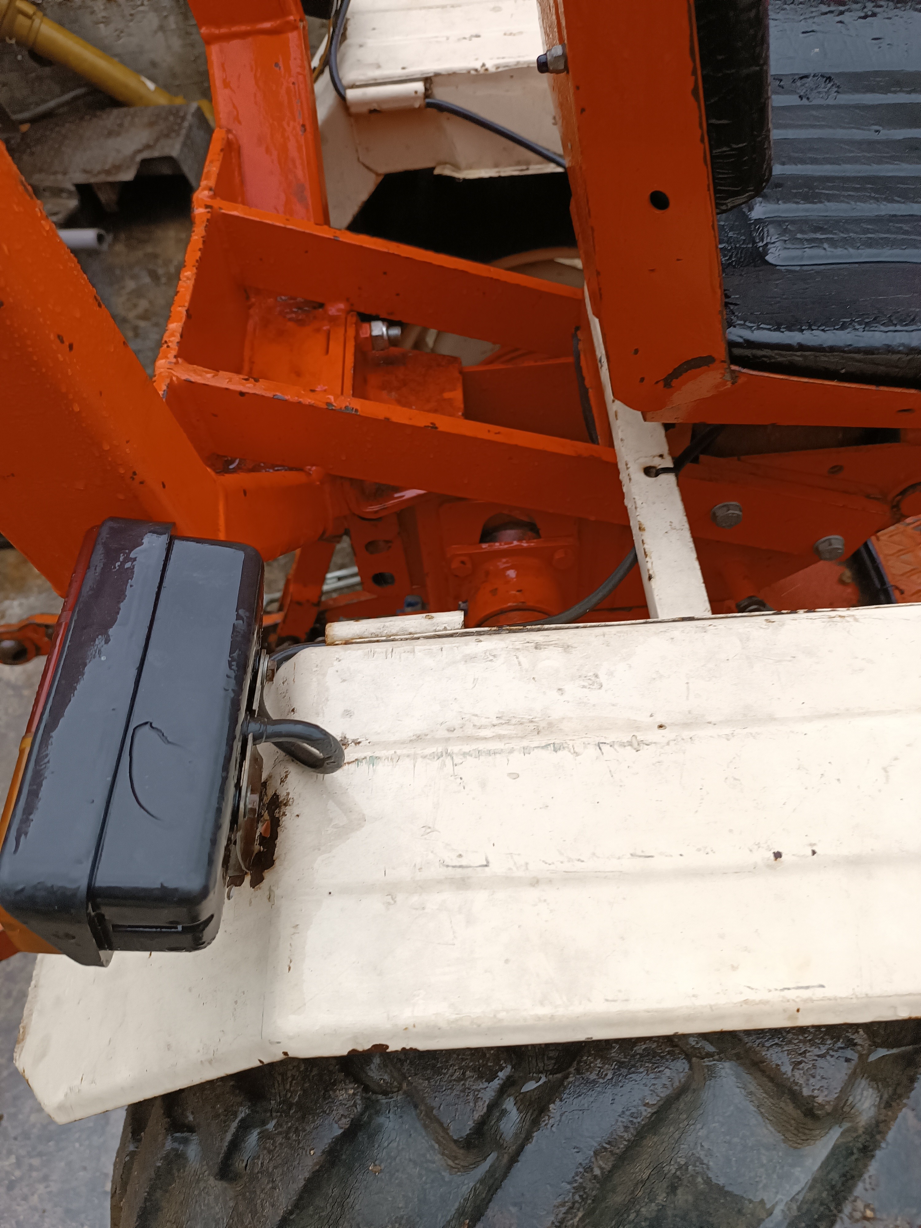

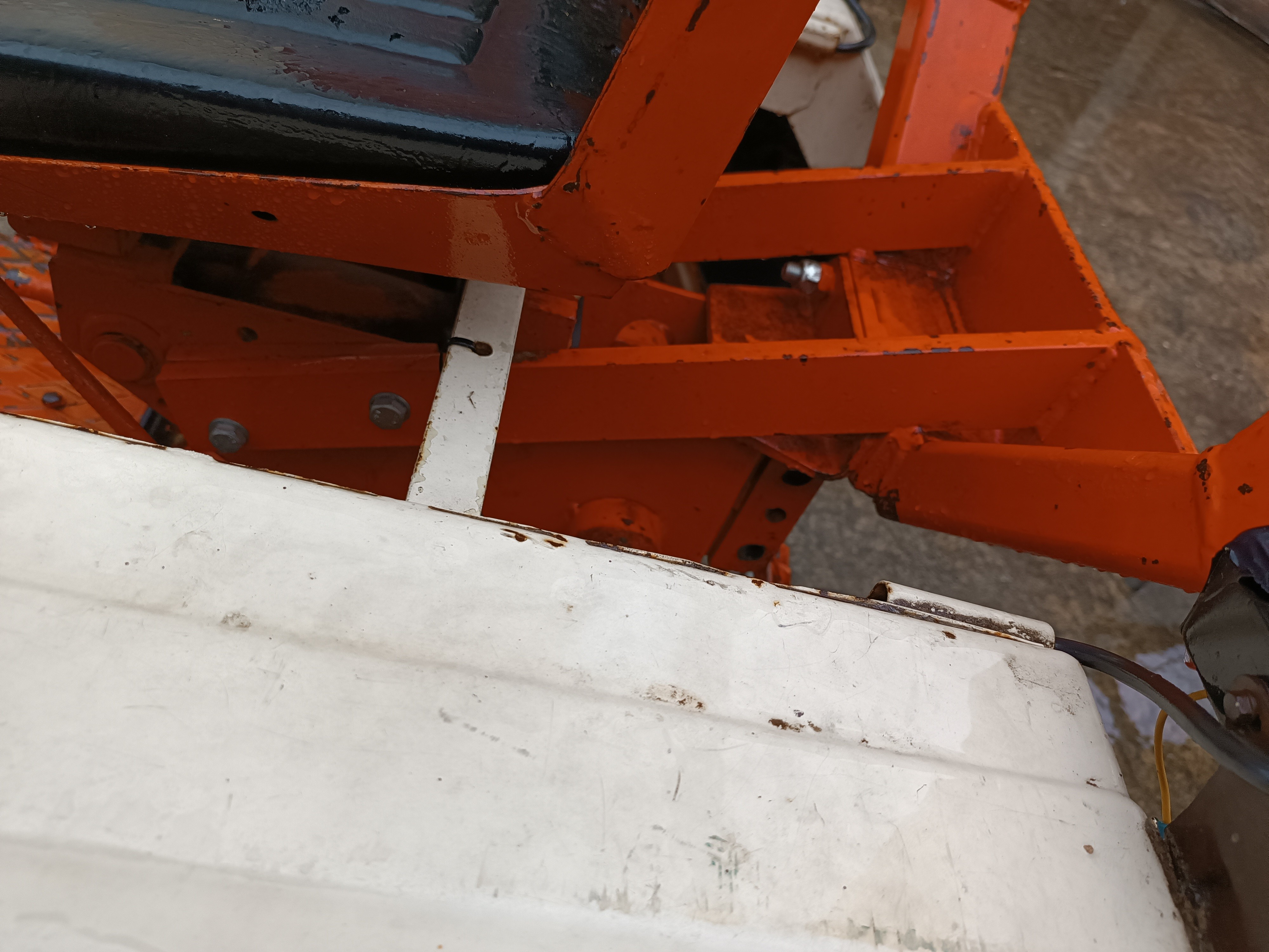

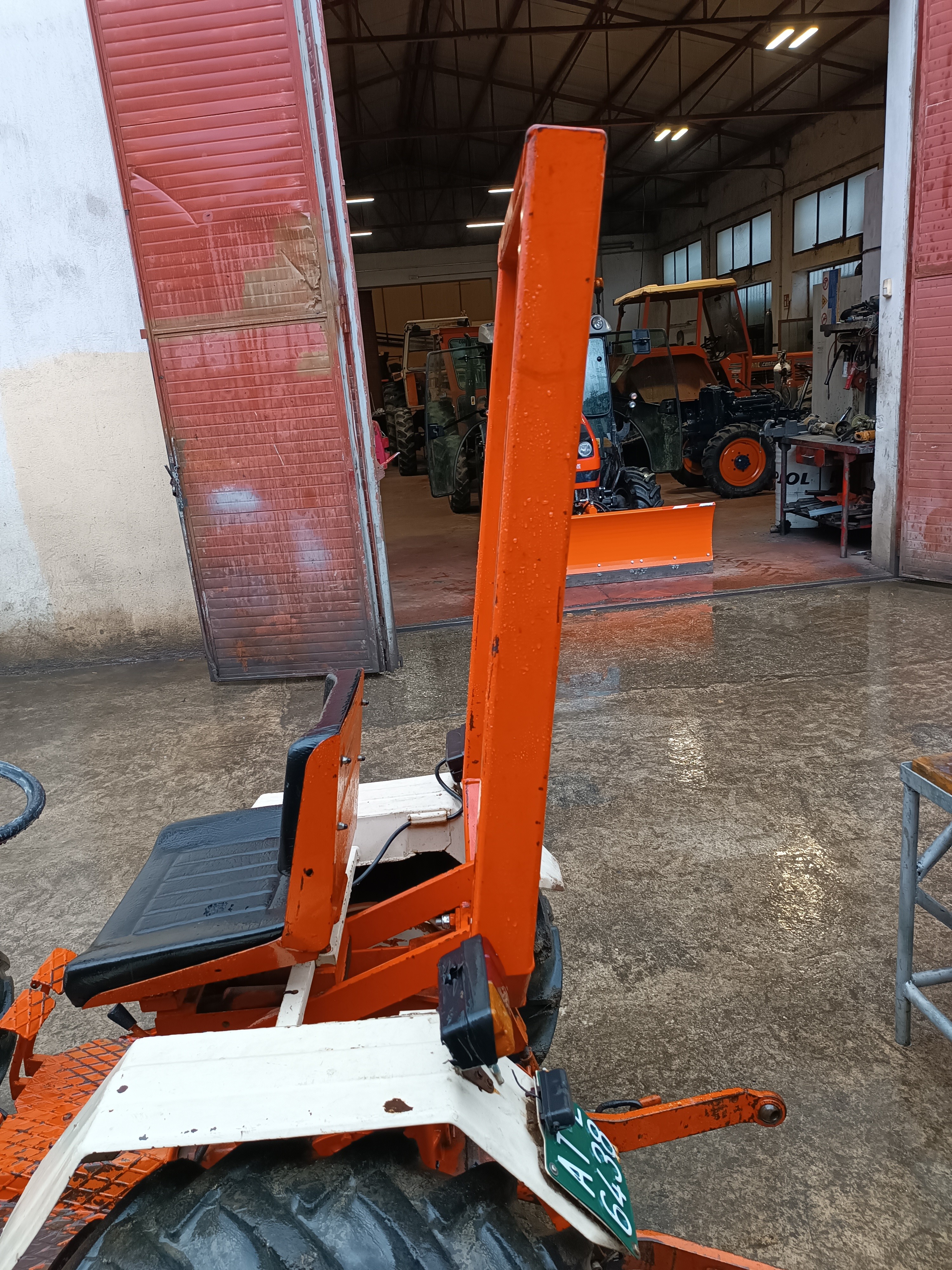

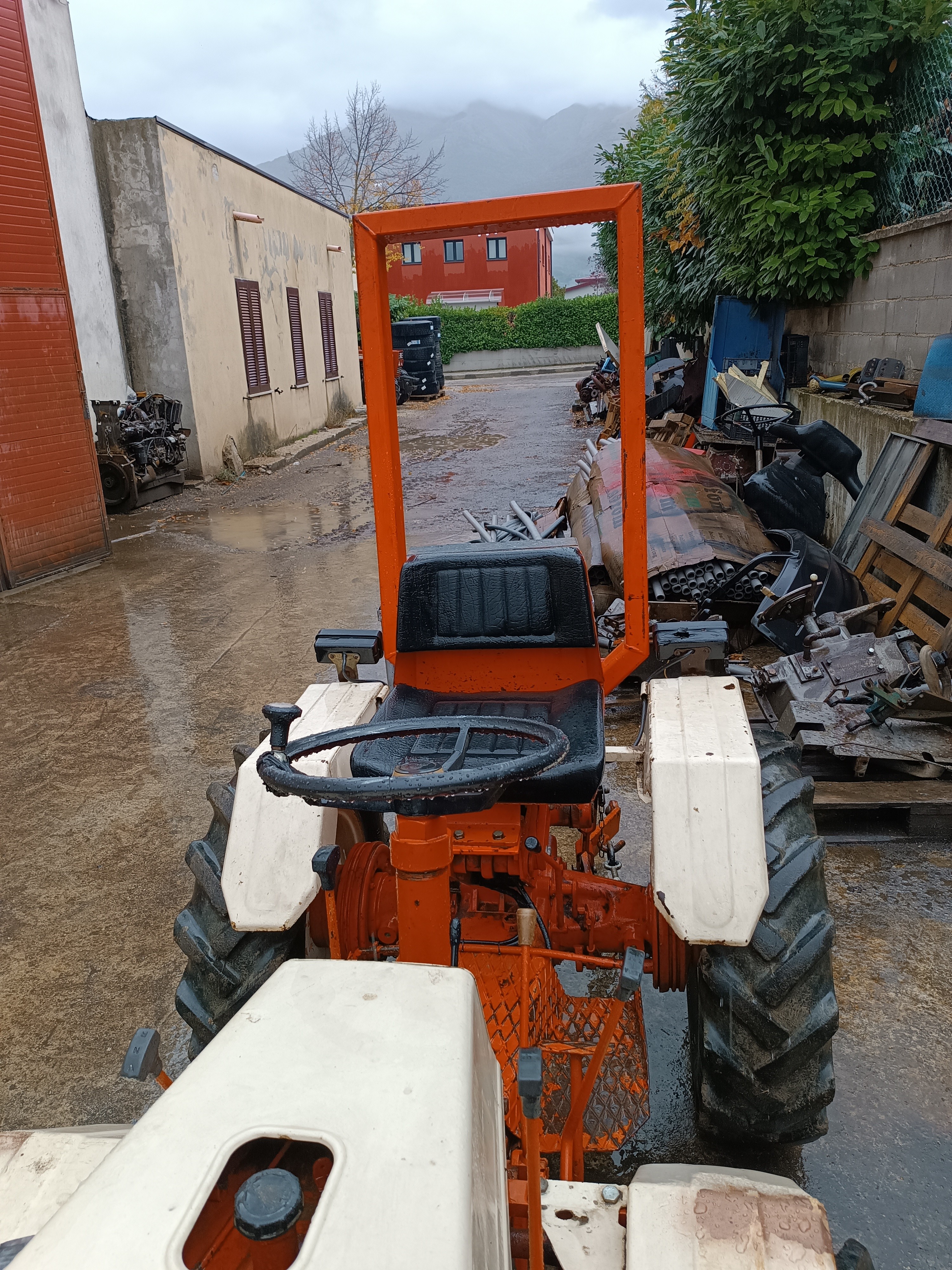

                                                    Dove posso trovare la linea guida per costruirlo e successivamente omologarlo e trascriverlo sulla carta di circolazione? Il mio trattore è in Pasquali 970 serie 11 immatricolazione del 1981. Inoltre ha già un arco che secondo me è della casa e comunque attagliato al mezzo. Click image for larger version

                                                      • #57

                                                          Ci stiamo avvicinando. Schede 17 e 18 anche se poi aprendo il documento il progetto riguarda trattori a carreggiata stretta con massa tra 1000 e 2000 kg. Il mio é carreggiata stretta categoria tra 400 e 1000 kg.
                                                          • #59
                                                            Originalmente inviato da Psycotrota Visualizza messaggio
                                                            Allora guarda la scheda 56: telaio posteriore fisso saldato per trattori a carreggiata stretta con massa compresa fra 400 e 1000 kg.
                                                            • #60
                                                              Perfetto. Raffrontando le misure del disegno con quelle che ho verificato sul mio arco deduco che il mio é addirittura sovra dimensionato. Gli mancano le alette di rinforzo sugli angoli in alto e in prossimità dei supporti di accoppiamento. Spessori e Bullloni ci siamo mi sembra. Oggi vado all'officina e gli dico di fare quelle saldature.
