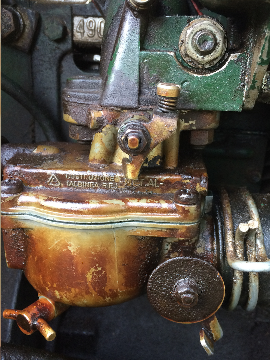

                                                • MET.AL
                                                  • Salve, ho acquistato da poco un motocoltivatore Goldoni Special lux 14 cv a benzina con motore Lombardini La490, stasera, dopo i dovuti controlli di olio e sostituzione zappette l'ho messo in campo, ho notato che non dava il massimo dell'acceleratore, scoppiettava e buttava fiamme dalla marmitta, dopo una decina di minuti si è spento... domani dovrò controllare il carburatore e cambiare la candela, ma non so quale prendere perché non ho nemmeno il manuale d'officina della macchina, potreste aiutarmi suggerendomi dove posso trovare il manuale e che candela prendere? Grazie.
                                                    • Originalmente inviato da Carlo.O Visualizza messaggio
                                                      Eccolo: https://www.dropbox.com/scl/fi/lhue0...=9dv6cefe&dl=0
                                                        Ciao,dai sintomi sembrerebbe causa di carburazione magra, verifica che carburatore e filtri siano ben puliti,se è dotato di pompa di ripresa controlla sia pulita anche quella.
                                                        Il mio dava gli stessi sintomi,ho risolto sostituendo la pompa di ripresa.
                                                          • Originalmente inviato da trasporter Visualizza messaggio
                                                            La pompa di ripresa sarebbe la pompetta c, quella che spinge la benzina che si aziona a mano prima della partenza?
