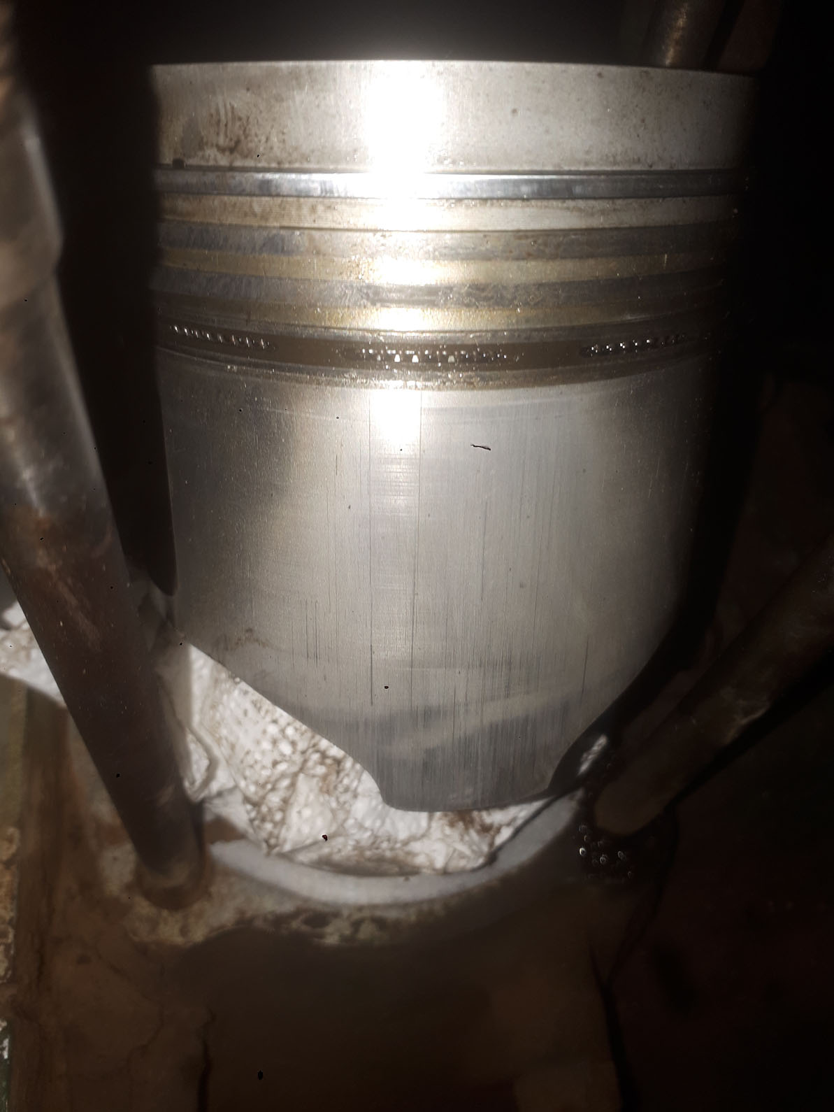

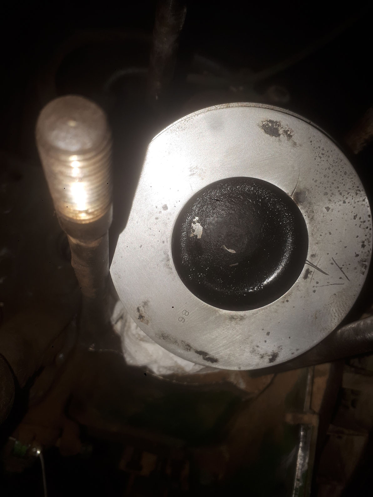

            #35
            pistone da sostituire??
            Salve a tutti, sto restaurando il motore Ruggerini RD 901 A, mi consumava molto olio, ho smontato testata cilindro ecc.., ora mi chiedevo secondo voi questo pistone è da sostituire??
            • navimus
              • 26/08/2009
              • 37
              #36
              Originalmente inviato da dannycr
              Lo cambierei visto che hai smontato già tutto.
