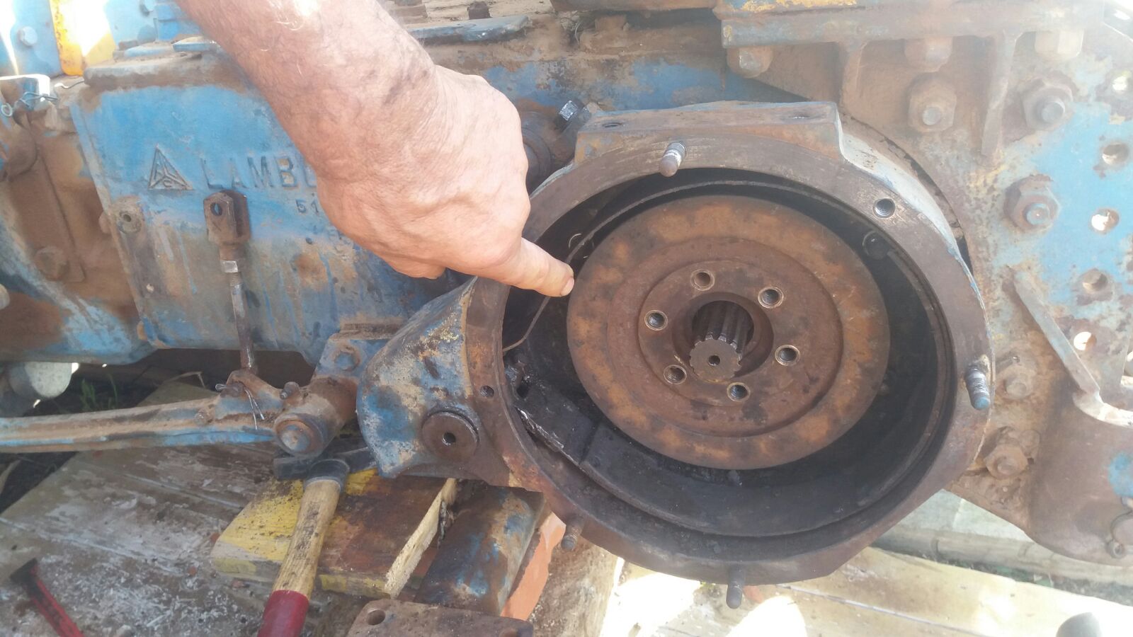

Lamborghini 340 C sostituzione nastro feno
Salve a tutti,
ho acquistato un trattore Cingolato Lamborghini 340C,
devo sostituire il nastro freno, ho già provveduto a smontare cingolo, tolto la frizione, ma proprio alla fine dello smontaggio mi sono fermato perché non riesco a togliere il 'nastro freno' perché sembra assemblato ad un dato in basso a sinistra che non presenta alcuna insenatura da me conosciuta per inserire l'attrezzatura a rimuoverlo, oppure c'è uno strano gioco di attacchi e ganci di cui non conosco visto che è la prima volta che mi cimento con un cingolato...
grazie mille a chi mi saprà aiutare.
p.s. ho caricato foto per facilitare la comprensione del mio problema. speriamo che si sia caricata nel modo corretto.
