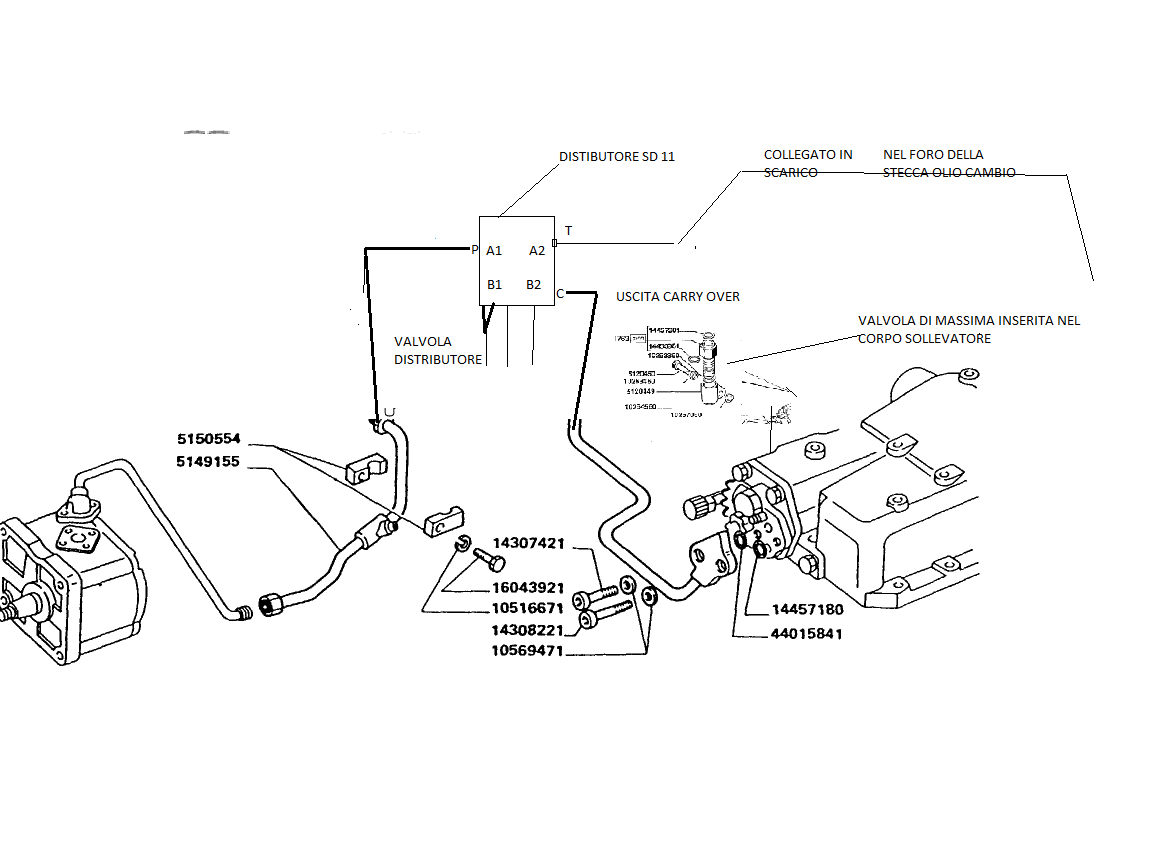

sono possessore di un fiat 80-66 devo modificare l'impianto idraulico chiedo se sul sollevatore o da qualche altra parte esiste un tappo da sfruttare per mettere il tubo di scarico del distributre che voglio aggiungere.inizialmente l'uscita del del distributore entrava nel sollevatore .ora siccome voglio montare il carryover l'uscita carry over la utilizzo per il sollevatore mentre lo scarico del distributore non riesco a trovare nessun tappo sia sul sollevatore che sul cambio che mi faccia da scarico. spero di essere stato chuaro .grazie.

Metti qualche foto per capire lo stato pre-modifica, ritengo che il distributore originale abbia già due uscite, una in pressione che alimenta il sollevatore inserendosi nel suo gruppo di comando ed una in scarico inserendosi nel corpo del sollevatore stesso e quindi scaricando nella scatola della trasmissione.Originalmente inviato da rcc Visualizza messaggioinizialmente l'uscita del del distributore entrava nel sollevatore ..
in merito alla mia richiesta di informazione sul distributore da montare sul80-66 chiedo se e' possibile usare come scarico del distibutore il foro dove e' montata la valvola di pressione del sollevatore,magari mettendo un raccordo aT oppure eliminando la valvola tanto nel distibutore vi e' gia incorporata una valvola di sicurezza.spero di essere stato chiaro.purtroppo in questo momento non posso fare delle foto.grazie anticipatamente.
grazie per le risposte ,come da voi suggerito ho svitato il tappo del livello olio ed ho costatato effettivamente che lo posso usare come scarico mettento un pezzo aT cosi' riavvito anche l'asta del livello facendo un nuovo segno perche' ora verrebbe piu' alta. appena ho un po di tempo libero provedero' a tale modifica . grazie ancora
salve come da voi suggerito ho rifatto l'impianto idraulico ,ho collegato il sollevatore all'attacco carry over e l'uscita T lo messo in scarico.solo che ho un problema con il rimorchio infatti mi rallenta molto la corsa in discesa quasi a fermarsi .ps. per lo scarico ho usato tubo da 1/2 pollice .chiedo spiegazioni in merito .grazie

] impianto idraulico del mio fiat 80-66 da poco comprato usato.ti chiedo se esiste un tappo nella scatola del sollevatore da usare come scarico .attualmente ho usato il foro della stecca olio cambio pero' me ne serve un altroinoltre chiedo come mai tutti i vari 80-66 che ho visto non hanno la valvala di massima nel corpo sollevatore ma vicino al distributore e alposto della valvola hanno un tubo di scarico.mentre sul mio sollevatore e'presente la valvola ,inoltre posso mettere un raccordo aT vicino la valvola di massima ed utilizzare quello come scarico

non essendo molto documentato sui gommati dovresti verificare quello che scrivo direttamente sul trattoreOriginalmente inviato da rcc Visualizza messaggioimpianto idraulico del mio fiat 80-66 da poco comprato usato.nei cingolati proprio dietro le leve del cambio a centro del coperchio trasmissione vi è un tubo per lo sfiato della scatola trasmissione, però è meglio realizzare l'impianto con meno modifiche possibileOriginalmente inviato da rcc Visualizza messaggiochiedo se esiste un tappo nella scatola del sollevatore da usare come scarico .attualmente ho usato il foro della stecca olio cambio pero' me ne serve un altrocon molta probabilità perchè quelli che hai visto tu hanno il distributore montato di fabbrica e in quello tuo è stato aggiunto in un secondo momento, perciò il tuo sollevatore "di fabbbrica" porta la valvola di massima sul sollevatore (e non è stata rimossa) e negli esemplari con distributore di fabbrica la valvola è montata sul distributore e al posto della valvola sul sollevatore è presente lo scarico (che tu hai realizzato attraverso il foro del tappo asta)Originalmente inviato da rcc Visualizza messaggioinoltre chiedo come mai tutti i vari 80-66 che ho visto non hanno la valvola di massima nel corpo sollevatore ma vicino al distributore e al posto della valvola hanno un tubo di scarico.mentre sul mio sollevatore è presente la valvola,si dovrebbe bene studiare l'impianto, in questo momento non ti so rispondere, non ho capito come vuoi mettare il raccordo. Lo schema che hai allegato non mi sembra rappresentare la tua situazione, non capisco a cosa attualmente è collegata la valvola di massima presente sul sollevatore, il carry-over sembra alimentare solo l'ingresso al distributore.Originalmente inviato da rcc Visualizza messaggio] inoltre posso mettere un raccordo aT vicino la valvola di massima ed utilizzare quello come scarico

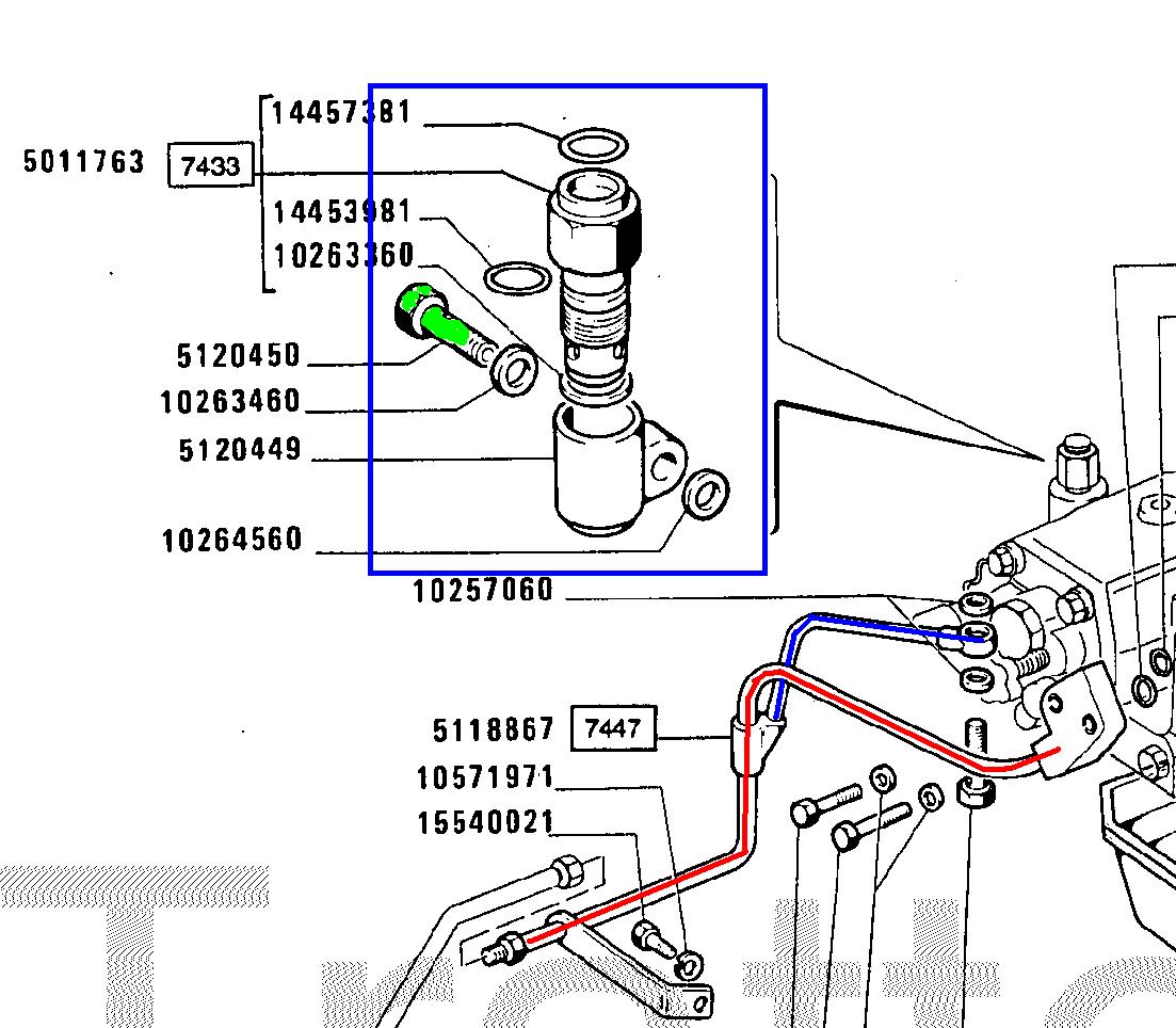

Allego uno schemino.
Il percorso rosso porta l'olio al distributore del sollevatore, la derivazione blu porta l'olio alla valvola, in caso di pressione alta la valvola limita il valore (anche nella linea rossa) aprendosi e scaricando attraverso la vite forata verde.
Se si monta un distributore con carry-over e valvola incorporata, il carry.over alimenta solo la linea rossa, la linea blu non esiste (e quindi la tubazione è come quella dello schema tuo) la valvola sul sollevatore viene rimossa e la vite verde viene sostituita da un semplice raccordo per lo scarico.

grazie ,allora se ho capito bene posso eliminare la valvola sul sollevatore e utilizzare quel foro come scarico.appena posso metto qualche foto.Originalmente inviato da sergiom Visualizza messaggionon essendo molto documentato sui gommati dovresti verificare quello che scrivo direttamente sul trattore nei cingolati proprio dietro le leve del cambio a centro del coperchio trasmissione vi è un tubo per lo sfiato della scatola trasmissione, però è meglio realizzare l'impianto con meno modifiche possibile con molta probabilità perchè quelli che hai visto tu hanno il distributore montato di fabbrica e in quello tuo è stato aggiunto in un secondo momento, perciò il tuo sollevatore "di fabbbrica" porta la valvola di massima sul sollevatore (e non è stata rimossa) e negli esemplari con distributore di fabbrica la valvola è montata sul distributore e al posto della valvola sul sollevatore è presente lo scarico (che tu hai realizzato attraverso il foro del tappo asta) si dovrebbe bene studiare l'impianto, in questo momento non ti so rispondere, non ho capito come vuoi mettare il raccordo. Lo schema che hai allegato non mi sembra rappresentare la tua situazione, non capisco a cosa attualmente è collegata la valvola di massima presente sul sollevatore, il carry-over sembra alimentare solo l'ingresso al distributore.

purchè sul distributore ausiliario vi sia una valvola in grado di proteggere sia le utenze del distributore che il resto dell'impianto alimentato dal carry-overOriginalmente inviato da rcc Visualizza messaggiograzie ,allora se ho capito bene posso eliminare la valvola sul sollevatore e utilizzare quel foro come scarico.appena posso metto qualche foto.
