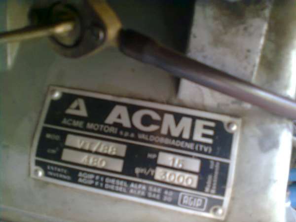

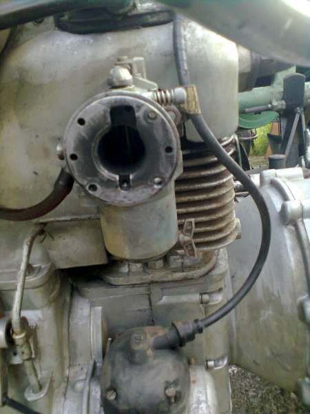

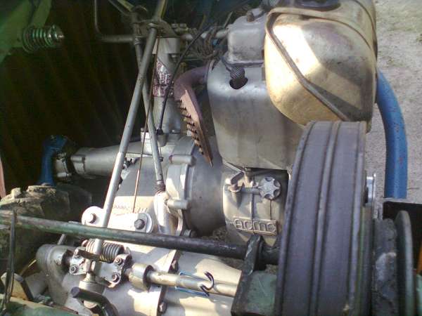

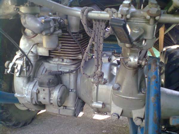

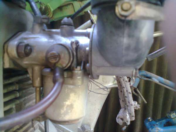

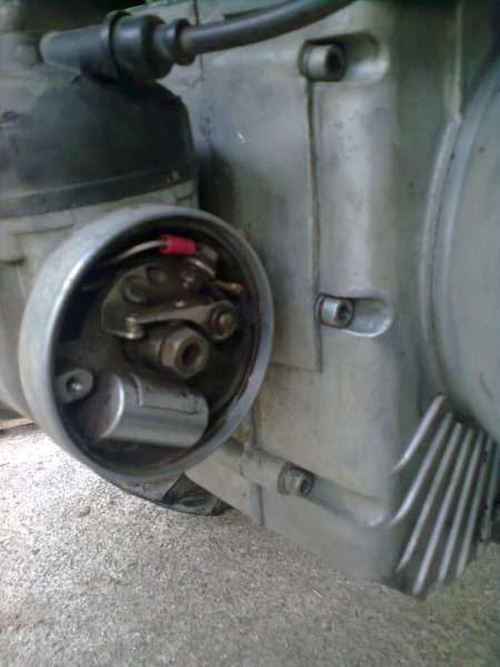

            Ecco due foto della mia macchina..
            Chissà dove si potrebbe trovare qualcuno in grado di far tal rettifica??
            Dovendo scegliere sostituiresti un vt88 con il motore disel che mi hai indicato oppure rimarresti su un altro vt88?Click image for larger version

            • #96
              Ragazzi è partita al primo colpo, è come un sogno....
              Vi ringrazio per i consigli.
              Alla fine me toccato sostituire le puntine e il condensatore. Poi ho sistemato i cavi con le rispettive rondelle in plastica che erano 2.
              La prossima tappa sarà sistemare le gomme e la barra di cui non so il nome.

                    Ti rispondo io:
                    Si,il tipo di motore è quello però,per la BCS,serve la versione S ovvero con rotazione antioraria vista dal lato volano.
                    C
