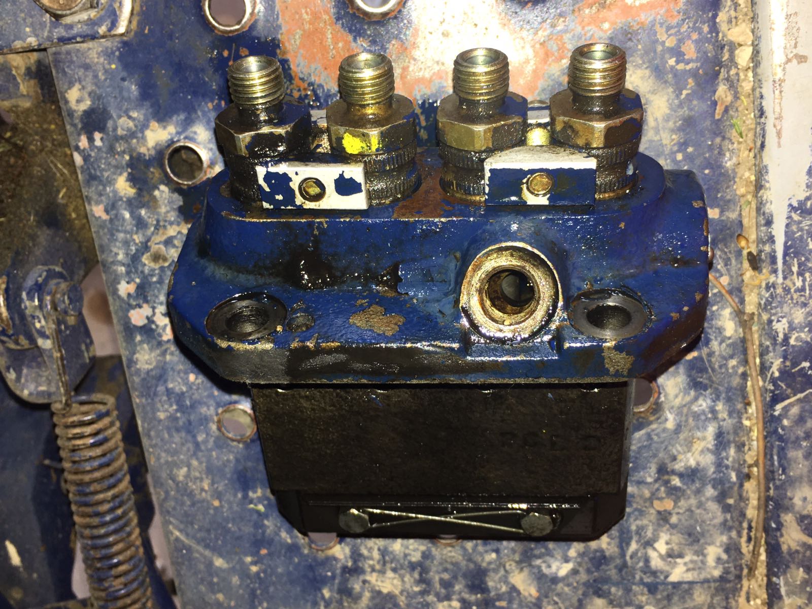

                          Correzione Anticipo
                          Buona sera,
                          Come da oggetto chiedo se a qualcuno di voi è gia capitato di correggere l'anticipo della pompa d'iniezione di un same corsaro 70 synchro con pompa immersa.
                          • mefito

                              #44
                              Si scusate mi sono spiegato male. Con pompa immersa intendo all’interno del n monoblocco non la pompa cav della serie L che è esterna al monoblocco.

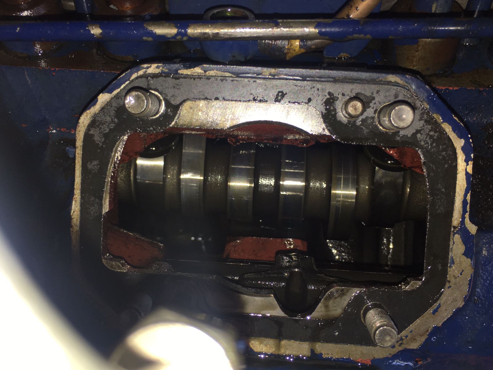

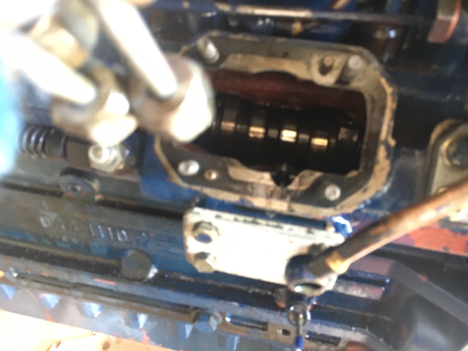

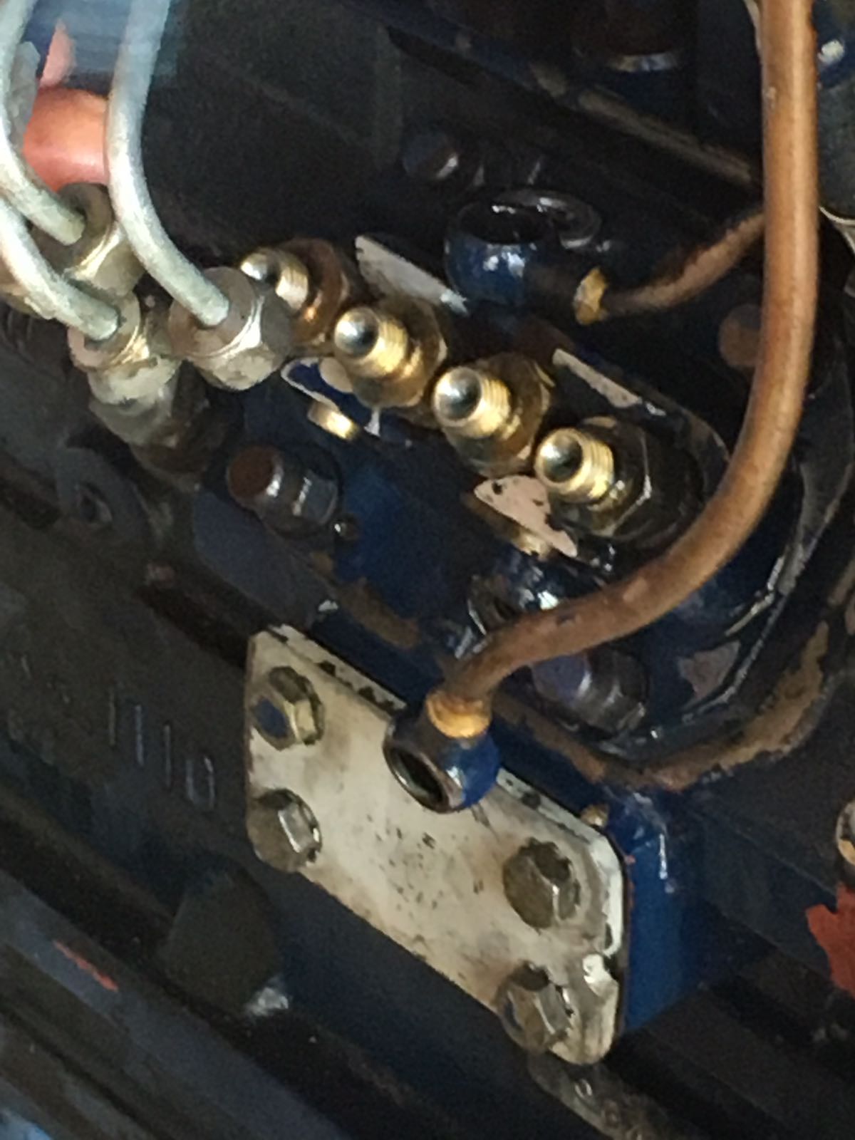

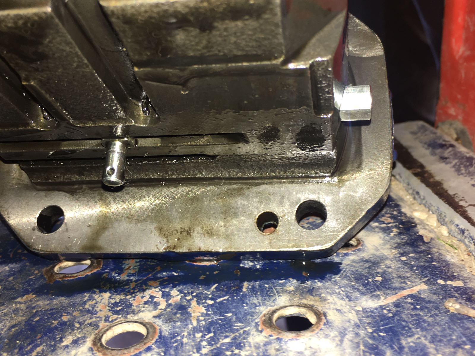

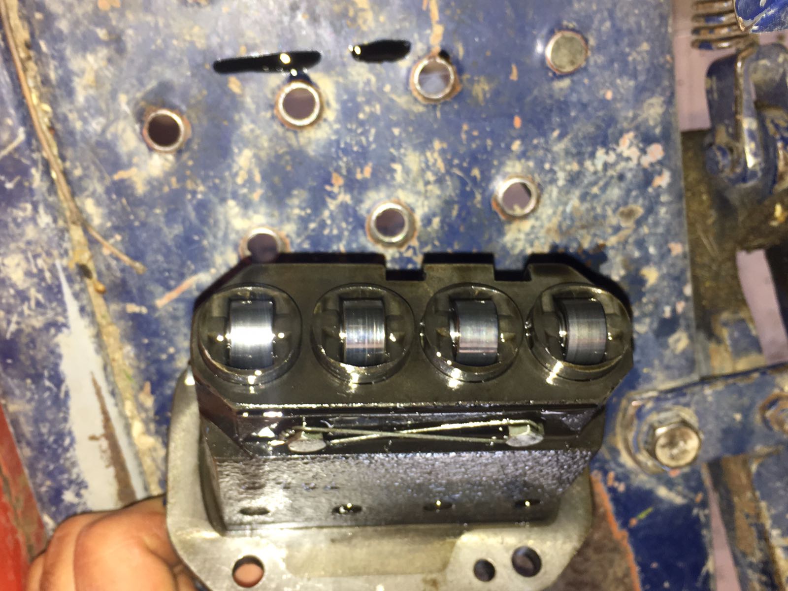

                                    #47
                                    Per variare l'anticipo alla pompa iniezione è necessario smontarla e togliere le guarnizioni in metallo e carta tra pompa e monoblocco in base alla propria necissitudine. - spessori + anticipo / + spessori + ritardo. Ho fato alcune foto per mostrarvi la pompa al suo interno per chi non l'avesse mai vista le trovate in allegato.
