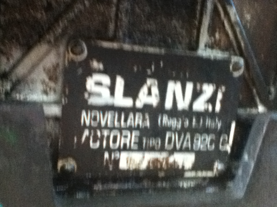

                                      Sapreste dirmi come regolare il minimo al motore slanzi dva 920 g ??? grazie in anticipo
                                        Originalmente inviato da Stogafico4 Visualizza messaggio
                                        si a motore caldo fumAVA ancora.... ora sono riuscito a fargliene fare di meno, aveva la terra nel filtro ed in più la carta si era squarciata, quindi l'ho sostituito con uno della stessa marca.
                                        Mi occorrono foto del motore e della tiranteria acceleratore..... non ricordo bene i componenti del motore.

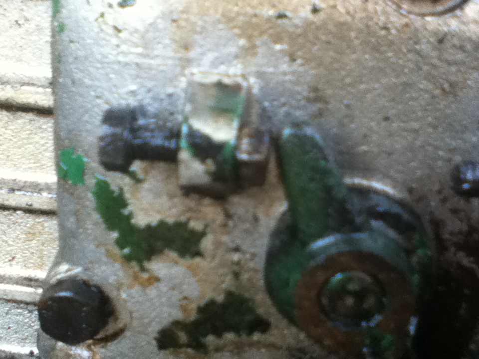

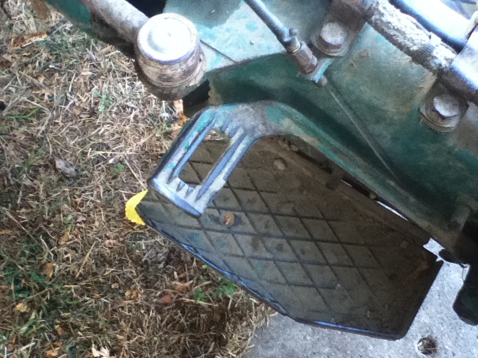

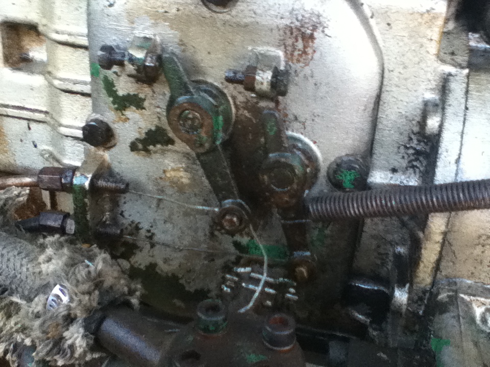

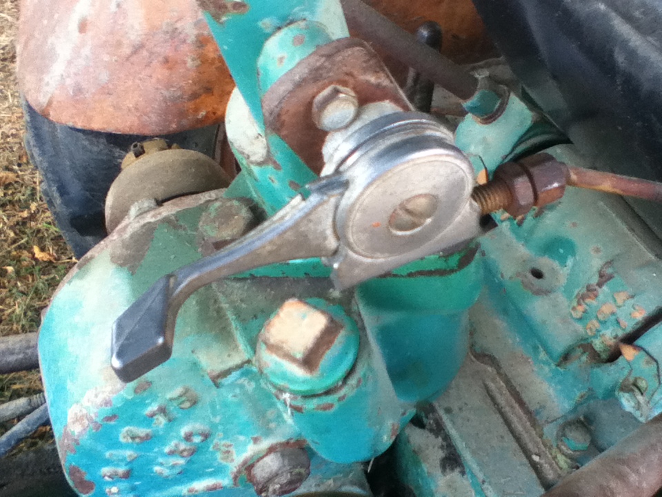

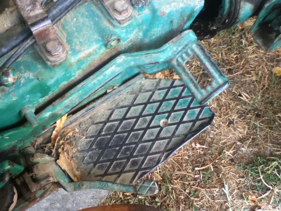

                                                a dire il vero, su quel goldoni ho solo manettino ma niente acceleratore a pedale !
                                                  come vedere in queste immagini, il minimo dell'acceleratore è a fine vite, quindi a fine vite si dovrebbe spegnere.... invece no il motore gira ancora a 1200 giri/min. forse devo svitare la scatola dello stop e dell'acceleratore, ma senza nessuno che mi dica quello che devo svitare io non saprei dove mettere le mani!!! poi come vedete nelle foto non ce il pedalino dell'acceleratore, c'è solo la manetta, mettendo la manetta al minimo mi da sempre 1200 giri/min. !!! cosa devo fare per abbassare il minimo ?? (il contagiri funziona, perchè quando accelero funziona bene... !)
                                                    come vedere in queste immagini, il minimo dell'acceleratore è a fine vite, quindi a fine vite si dovrebbe spegnere.... invece no il motore gira ancora a 1200 giri/min.!)
                                                    La posizione del dado sul registro sia del minimo e del massimo non è corretta, il dado và posizionato prima. Se controlli i registri dei cavi acceleratore e stop, vedi che il dado è posizionato regolarmente.
                                                    PS( se pensi che il minimo è troppo alto devi provare quello che ho scritto altrimenti lascia tutto come è )
                                                    Ultima modifica di rendefra; 21/08/2012, 21:53. Motivo: precisazione regolazione del minmo
                                                    Ren57
                                                      niente affatto! Il minimo è minimo, l'arresto è arresto, quello è il minimo, l'arresto è altrove. La leva che si vede a destra della leva acceleretaore che cos'è?
                                                      P.S. Mentre scrivevo il messaggio Rendefra ha risposto alla mia domanda.
                                                      Se quello è lo stop allora bisogna tirarlo per arrestare il motore!
                                                      Ultima modifica di sergiom; 21/08/2012, 21:45. Motivo: integrato ps
                                                        X sergiom
                                                        Non sono d'accordo! non è accettabile un minimo a 1200 giri!
                                                        E' evidente che l'altra leva spegne il motore,altrimenti come lo spegnerebbe con quel minimo?
                                                        Peccato che di questa seria non ne sono rimasti dalle mie parti,onde poter fare un reale riscontro sul funzionamento al minimo.
                                                          Si la leva piu in basso a destra e' lo stop, mentre quella alta a sinistra e' l'acceleratore!
                                                            Originariamente i registri minimo massimo erano forati per permettere il passaggio di un filo metallico con siggillo.
                                                            Da un'analisi delle foto la leva acceleratore non tocca più sul registro minimo,il cavo acceleratore permette l'ulteriore corsa?
