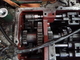

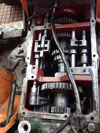

                                                  Cambio Goldoni 654 compact
                                                  Ciao a tutti!
                                                  Un mio amico possiede un Goldoni 654 compact, versione con motore Fiat, e l'altro giorno mentre stava trinciando gli è rimasta in mano la leva del cambio!
                                                  Ora la leva è sistemata, però osservando gli ingranaggi ha notato che su uno manca un dente... Si può notare nelle foto. Qualcuno ha idea di cosa serve questo particolare ingranaggio? Cosa va a comandare?
                                                  Sarebbe utile avere un disegno esploso del cambio... Grazie per l'aiuto!
                                                  • #55
                                                    Non conosco il cambio in oggetto, ma per deduzione dovrebbe essere l'ingranaggio della gamma veloce.
                                                    • #56
                                                      Grazie! Secondo te può andare avanti ancora un pò in queste condizioni oppure è meglio cambiare l'ingranaggio per evitare danni peggiori?
                                                      • #57
                                                        Non so dirtelo, comunque se durante il funzionamento in gamma veloce (se la mia ipotesi è quella giusta) non senti colpi o rumori strani, significa che tra quegli ingranaggi vi sono sempre più denti ingranati contemporaneamente e quindi la mancanza di uno non si avverte nel funzionamento.
                                                        Rimane sempre il rischio di ulteriori rotture qualora la trasmissione fosse molto sollecitata (elevati sforzi sotto carico o durante lavorazioni gravose, aratura ecc.), in quel caso si romperanno sicuramente altri denti.
