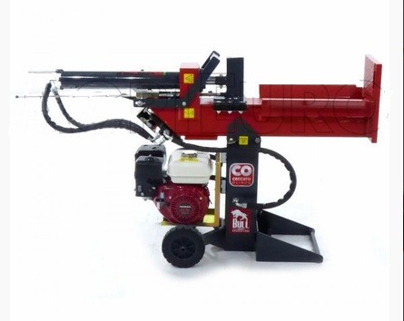

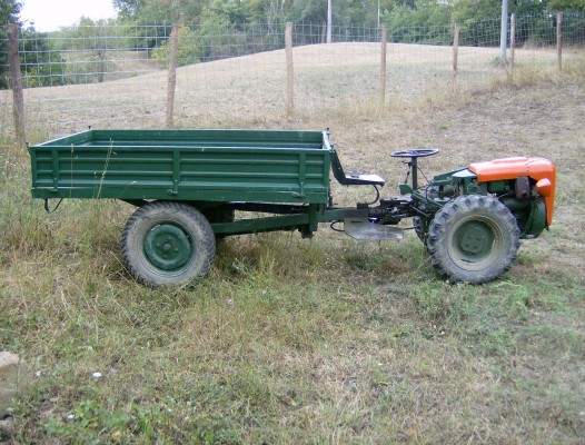

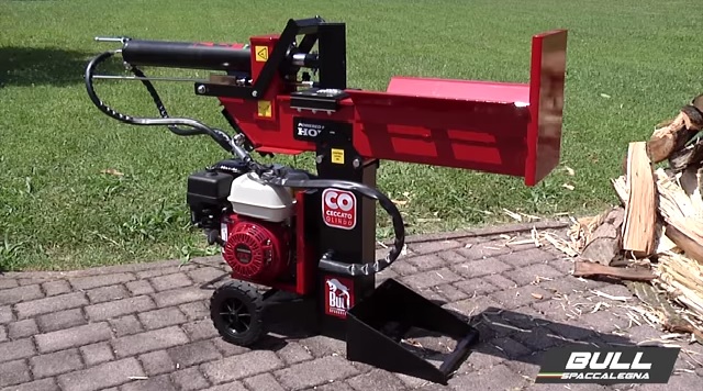

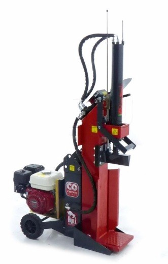

                        Buongiorno a tutti. Dovrei far realizzare da un amico fabbro un supporto per poter trainare o trasportare uno spaccalegna Ceccato Olindo mod. SPLH11-PLE su di una vecchia motoagricola Grillo con motore lombardini 18 CV. Il suddetto spaccalegna pesa circa 132 Kg e non dispone di maniglie o supporti dove potersi agganciare. Ha due piccole ruote in plastica dura che consentono solo piccoli spostamenti. Lo spaccalegna è posizionabile sia orizzontalmente che verticalmente. Io dovrei fare solo un breve percorso di 300-400 m dal mio garage alla legnaia sempre stando all'interno della mia proprietà senza uscire in strada. La motoagricola non è omologata per circolare su strada, quindi ogni soluzione può andare bene purchè sia nello stesso tempo facile da aggangiare/sganciare e stabile nel trasporto e preferibilmente che tale operazione possa essere fatta da una sola persona. Chedo quindi a voi se c'è qualcuno che può darmi qualche suggerimento come costruire una pedana o un piccolo rimorchio che possa fare al caso mio. Vi allego alcune foto sia della motoagricola che dello spaccalegna. Grazie mille.
