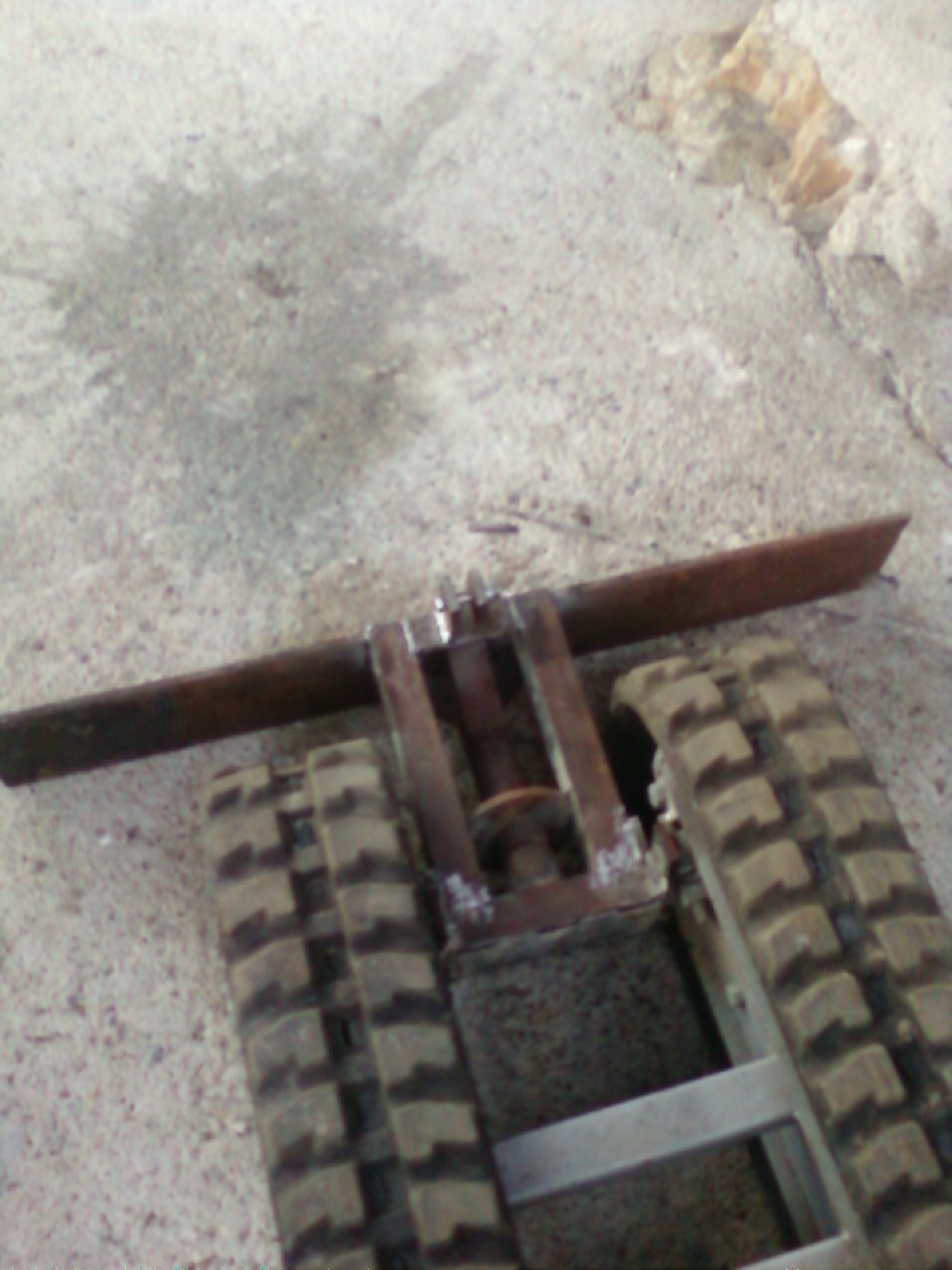

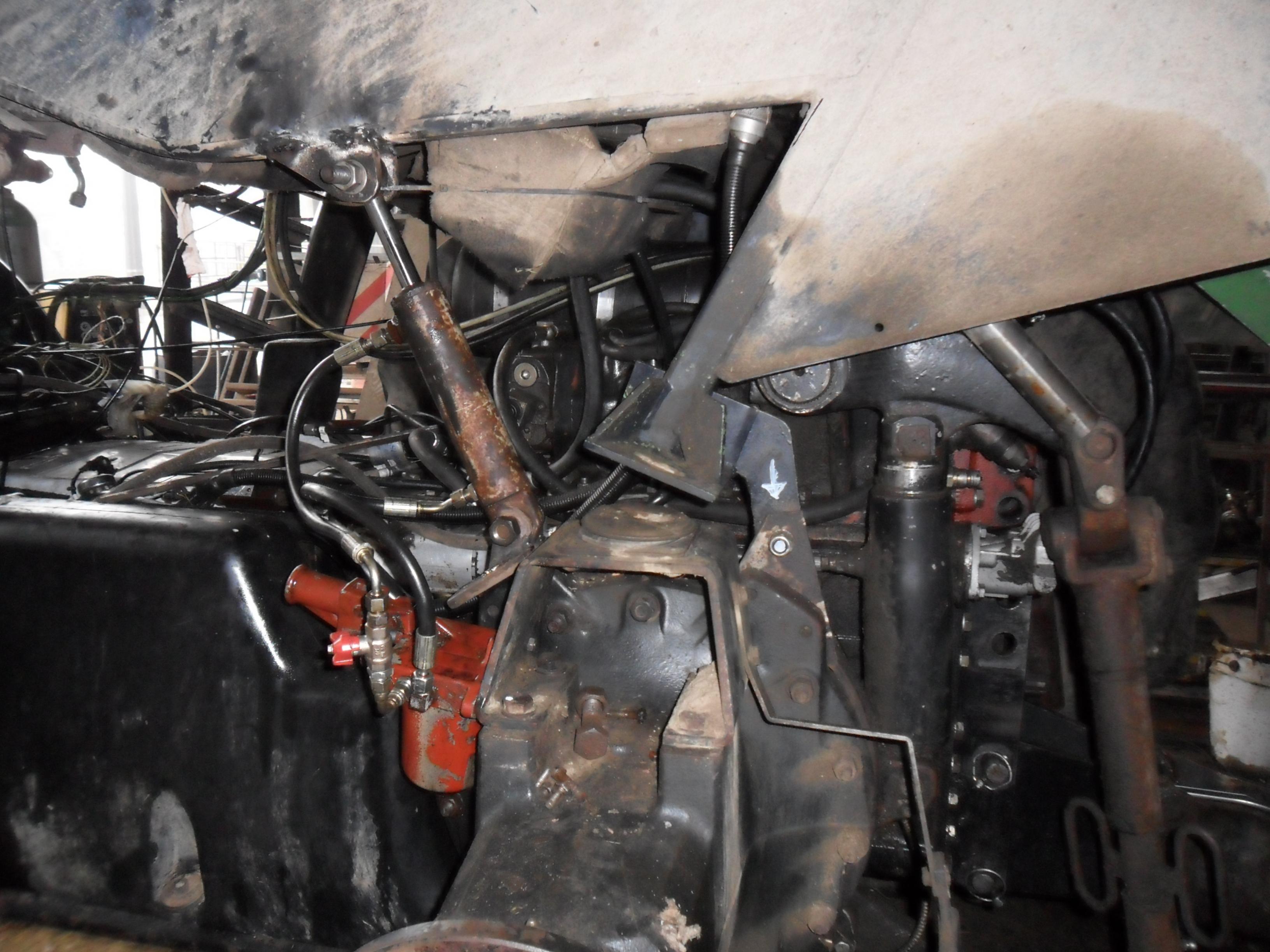

    Dovendo alzare la cabina per sostituire un OR,per lavorare in sicurezza ho copiato il ribaltamento delle cabine camion(la pompetta arriva da lì).

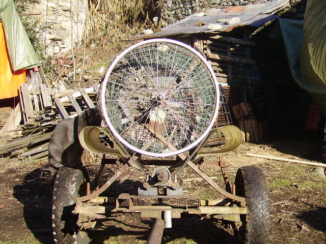

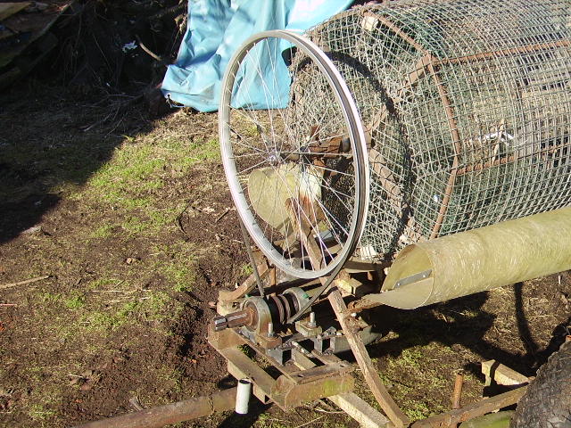

      vaglio rotante

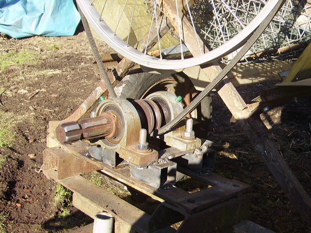

      ciao a tutti
      approfitto del forum per un aiuto
      ho costruito un vaglio rotante per setacciare la terra dal mucchio dove metto lo sfalcio e le ramaglie a marcire per produrre terriccio. funziona bene manualmente ma sto cercando attaccarlo al cardano del mio same con grossi problemi di rotazione, cioè gira troppo veloce, ho provato tante combinazioni di riduzione e la più che si avvicina alla velocita che mi serve è formata da una puleggia da 40 mm che fa da pignone e da una ruota di bicicletta che fa da corona ma la soluzione è precaria
      se qualcuno di voi può aiutarmi grazie
      ciao bruni
      • #63
        Ciao, fammi capire, la puleggia da 40mm sarebbe attaccata alla presa di forza del trattore, mentre la "ruota da bicicletta" al vaglio rotante (corona). Quanti giri hai bisogno che faccia?
        • #64

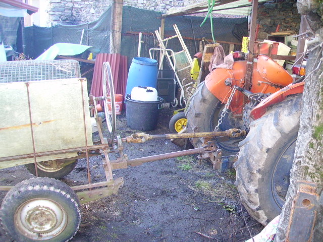

          ciao posto foto così si capisce meglio
          • #65
            be' gia la riduzione che hai fatto è enorme, ma se non ti basta le soluzioni sono o ingranaggio a vite senza fine, magari di qualche motore elettrico tanto di cv non ne hai bisogno molti, in alternativa motore oleodinamico, più costoso e complesso.....ma regoli i giri a tuo piacere!
            • #66
              ciao a tutti
              la vite senza fine se intendi quella dei riduttori l' ho già provata ma gira troppo piano al motore oleodinamico non ci avevo pensato . qualcuno conosce indicativamente i prezzi.
              grazie bruni
              • #67
                Originalmente inviato da bruni Visualizza messaggio
                gira troppo piano
                Infatti non devi prima cercare il cinematismo di riduzione e poi verificare se funziona, le possibilità sono infinite, devi prima sapere qual è la velocità che ti serve e poi cercare il cinematismo più idoneo.
                ritengo la soluzione oleodinamica la più costosa, se operi con disponibilità di rete elettrica la soluzione più economica è il motore elettrico associato ad idoneo riduttore, se non vi è disponibilità di corrente elettrica la soluzione è la pdp del trattore (se non disponi di altri motori termici), comunque quanto hai già realizzato più che precario è estremamente pericoloso, compreso quell'albero senza protezione, anzi soprattutto quell'albero senza protezione,
                • #68
                  Ciao bruni, sergiom ha perfettamente ragione, tutto l'ambaradam che gira scoperto non è molto sicuro!
                  La soluzione oleodinamica è ottima, ma di per sè molto dispendiosa, pompa serbatoio, motore idraulico, tubazioni, distributore ed accessori vari alla fine ci saranno molti zeri sul conto.
                  (PS, se hai da spendere non esitare)
                  Idea personale: puoi reperire un cambio qualsiasi in una demolizione ( avrai possibilità di selezionare più di una velocità, magari un cambio di motore a benzina che hà più riduzione di giri), dargli moto tramite la pdf del trattore, piazzi una puleggia adeguata all'uscita, sostituisci la ruota con un'altra puleggia ( sicuramente avranno minore diametro), chiudi il tutto con un bel cofano ed una protezione sul cardano.
                  Sicuramente sarà molto più economica e sicura come soluzione.
                  Marco B
                  • #69
                    vaglio rotante
                    ciao bruni
                    per calcolare i giri di un determinato organo c'e'una formula specifica
                    N giri PDFx diametro puleggia conduttrice diviso diametro puleggia condotta .nel tuo caso .
                    ES:giri pdf 300x40 :400=30 giri minuto
                    L'utilizzo di un ridutore meccanico giusto ti evita l'utilizzo ingombrante della cinghia ,il motore idraulico lo potresti collegare direttamente sul circuito idraulico del trattore ,con qualche piccola modifica comunque tutto dipende da quanti giri tu voglia che ilvaglio faccia .
                    saluti LAKY:

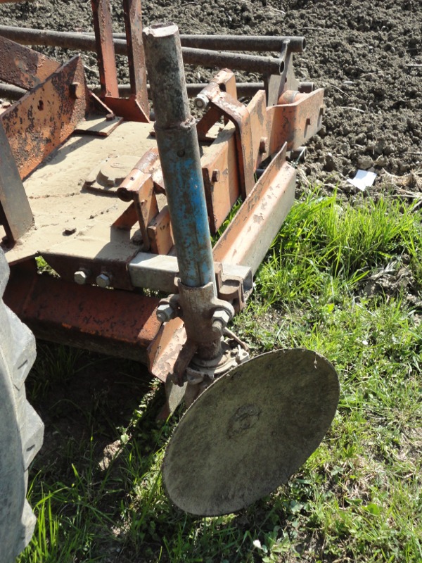

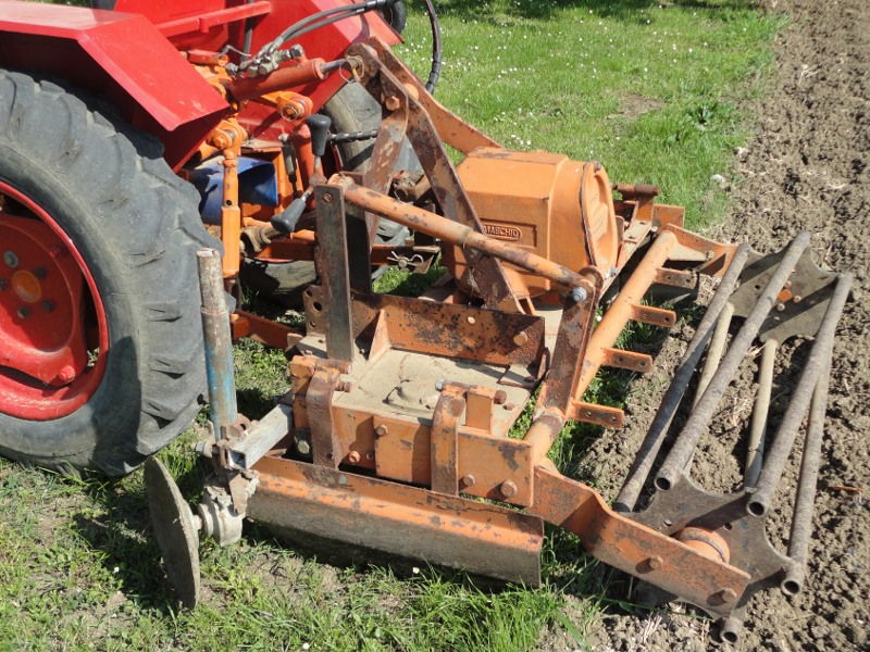

                      Riporto le foto di un accessorio molto semplice e poco costoso che utilizziamo per velocizzare la sistemazione della pacciamatura integrale sotto le serre come quella mostrata in foto:
                      Si tratta di un disco da posizione a lato dell'erpice rotante che lascia un piccolo solco per successivamente interrare, manualmente, il bordo della pacciamatura.
ID:	1078632Click image for larger version
                      Il disco è ricavato dal bordo di una botte per GPL mentre il mozzo è in realtà la testa di una smerigliatrice angolare. Dovendo lavorare su terreno già affinato e senza spostare grandi quantità di materiale sono anni che lavora senza problemi nonostante la leggerezza della struttura.

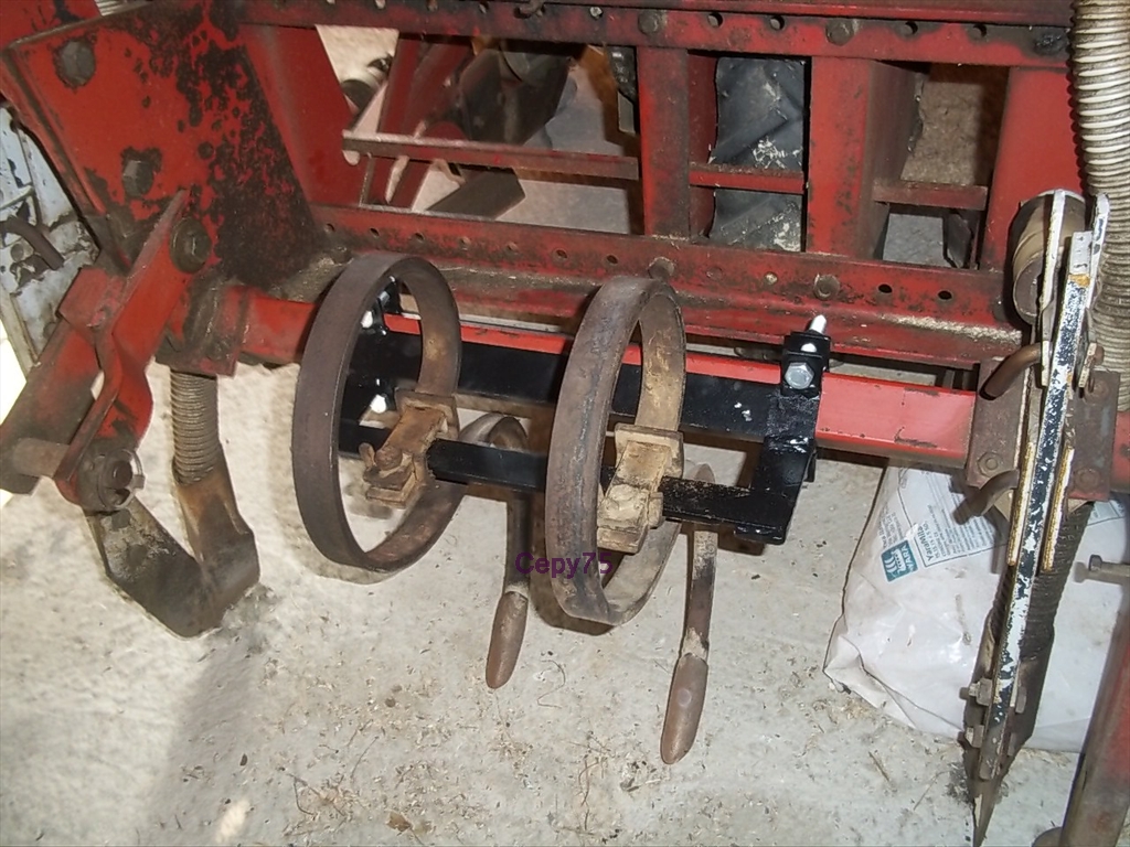

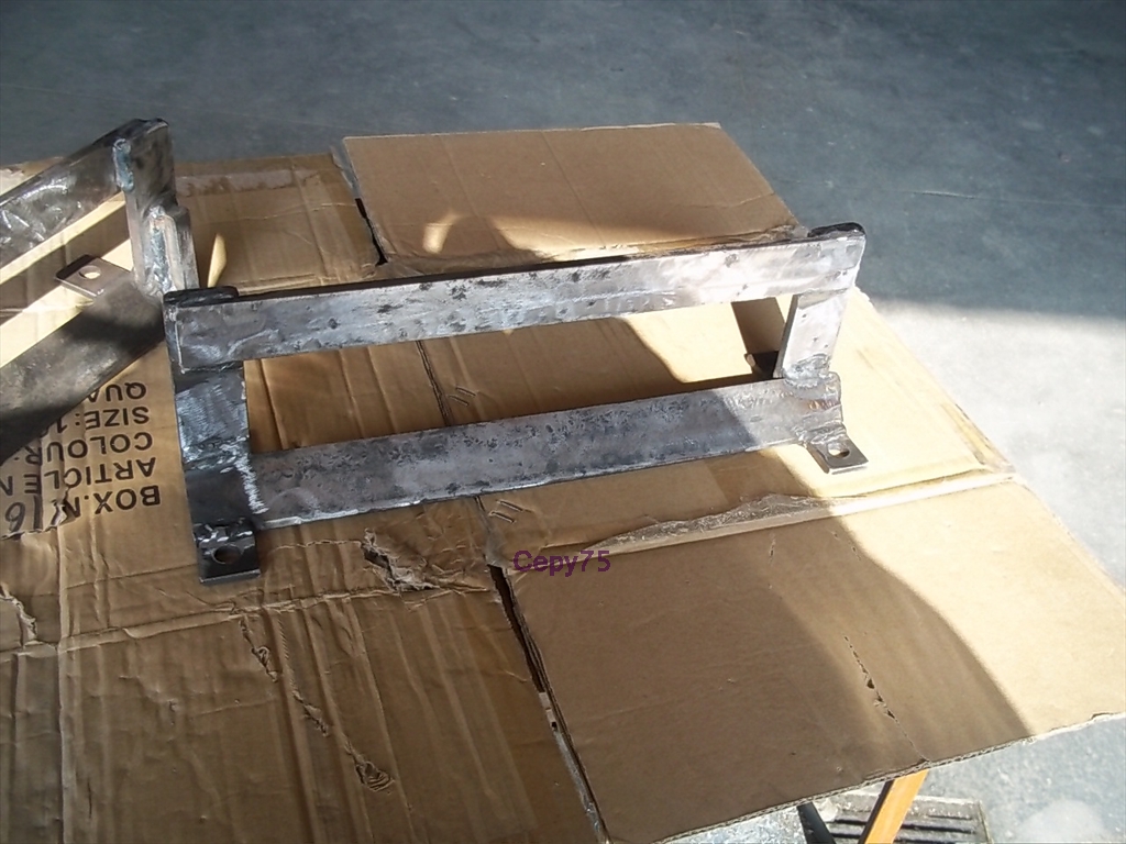

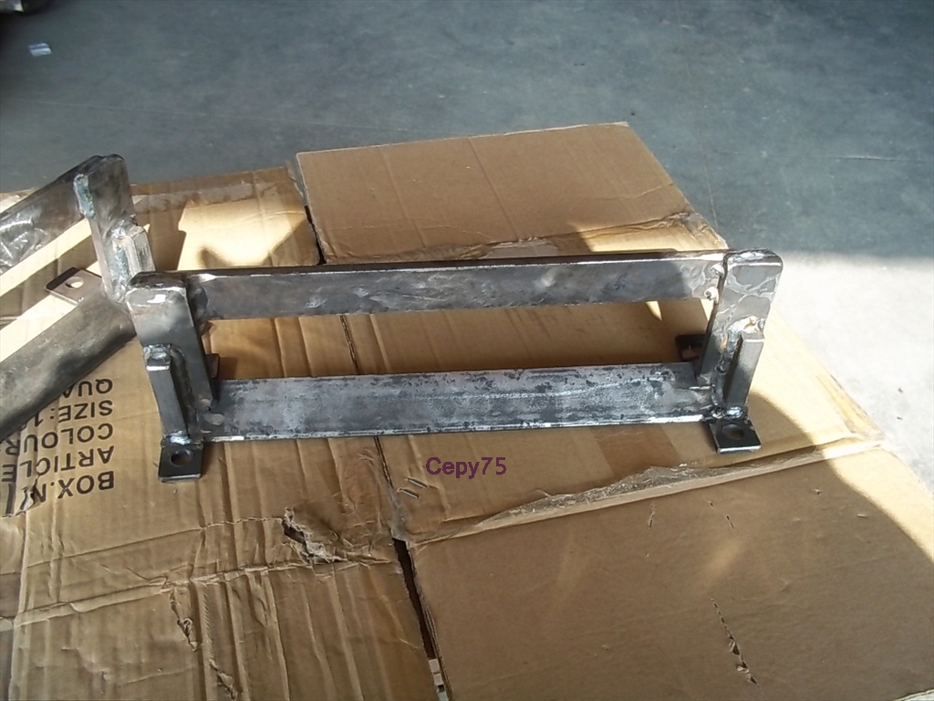

                          Rompi traccia
                          Approfittando di un po' di tempo libero, ho voluto realizzare un telaio di supporto molle rompi traccia, da applicare alla mia Gaspardo 510.
                          Di seguito, inserisco foto dei telai preverniciatura, e dopo il montaggio.
                          Al momento non sò ancora se utilizzerò una o 2 molle per lato.
                          La scelta è rinviata al momento stesso della semina.
                          Discorso analogo, avverrà anche per la scelta della profondità.
                          Profondità che potrà essere registrata, in base al fissaggio superiore o inferiore della molla sul telaio.
                          Le molle sono quelle della sarchiatrice. Idealmente come rompi traccia possono essere sufficienti le molle dritte, ma avendo queste disponibili, non ho voluto acquistarne altre.
                          Ceppi c'è!
                          • #73

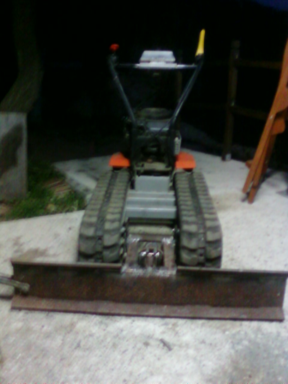

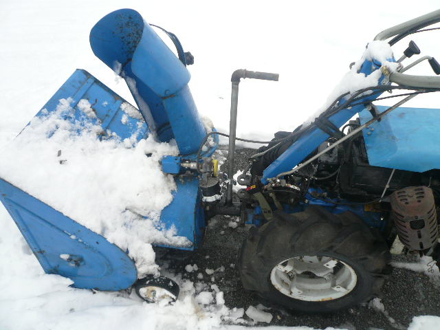

                            modifica rotazione scarico turboneve
                            Ciao a TUTTI, stufo di dover sempre "manovellare" per direzionare lo scarico neve, sbirciando nel web ho trovato alcuni esempi e ho trasformato anche la mia turbina neve su motocoltivatore bcsHo utilizzato 1vecchio motorino tergicristalli (forse della gloriosa fiat127) e flangiato al rinvio manuale esistente sulla turbinaneve.Il suo lavoro lo fà egregiamente, ma è lento cioè 1giro del camino ci mette circa 1minuto... pazienza.
                            • #74
                              ciao finalmente mi collego dopo tempo di inattivita..intanto buon 2013 a tutto il forum..io sul 505 c di famiglia ho montato in distribuzione nel foro libero una pompa di un winner credo 88-94 o giù di li..portata a casa a costo 0 da meccanico.mi sono costruito un serbatoio da 25 l di olio collegato il tutto..una bella centralina 6 vie e saldato uno scarico libero in serbatoio.il tutto senza scambiatore di calore.il cingoli lo usiamo in vigna con tanti attrezzi idraulici.il sistema va che è una meraviglia.fa andare spollonatrici,dischi scalzatori e piantapali da dio.spesa totale circa 300€ + pompa gruppo 2 altri 250..
                              • #75

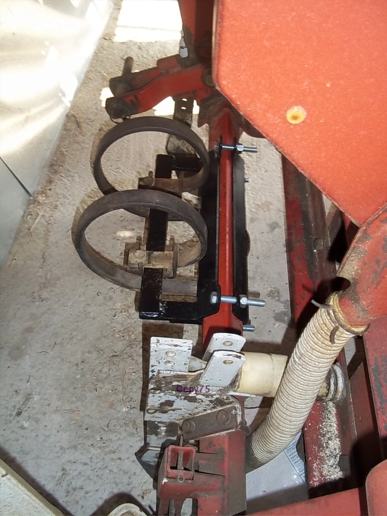

                                Dovresti "disassarle", per quanto possibile.
                                Molto più probabile che proverò a lavorare con un solo elemento.
                                Finalmente sono riuscito a riesumare di nuovo la chiavetta USB dove avevo salvato foto di varie modifiche in autocostruzione.
                                A seguire, ecco come ho montato i rompitraccia su erpice rotante.
                                Ultima modifica di cepy75; 06/02/2013, 15:04. Motivo: Avevo già inserito le altre foto
                                Ceppi c'è!

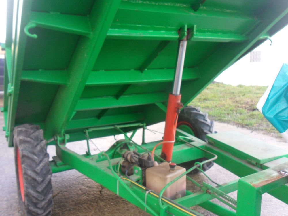

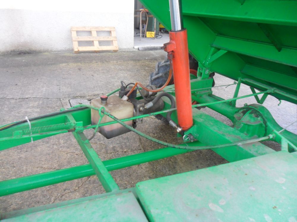

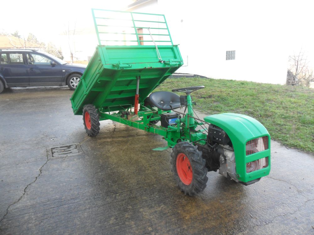

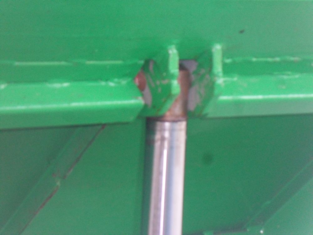

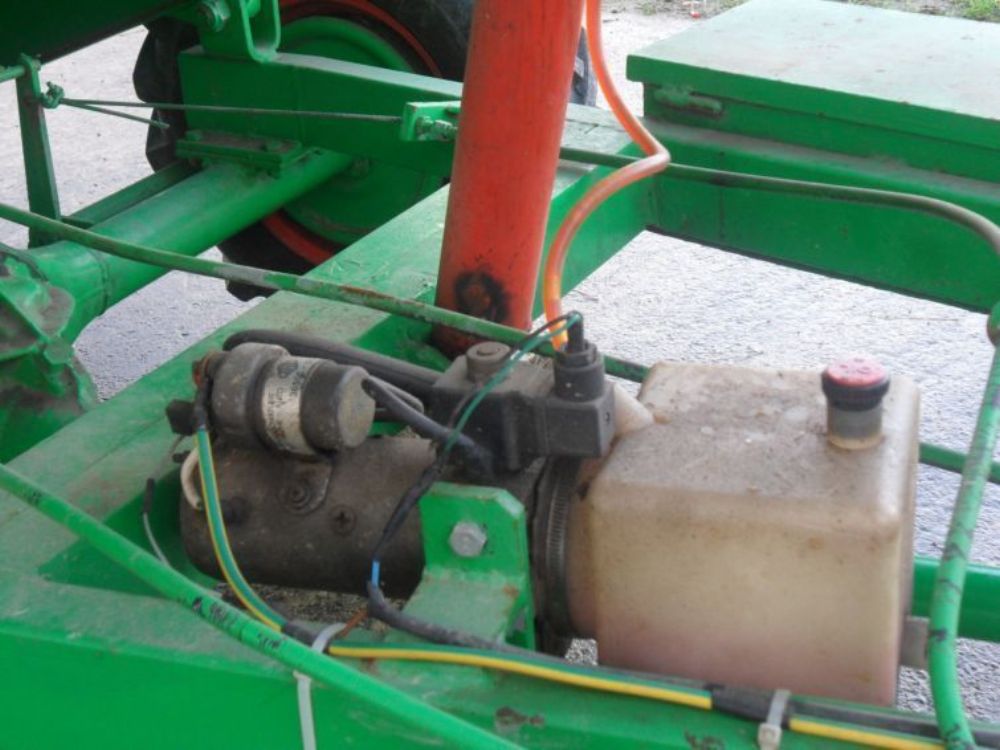

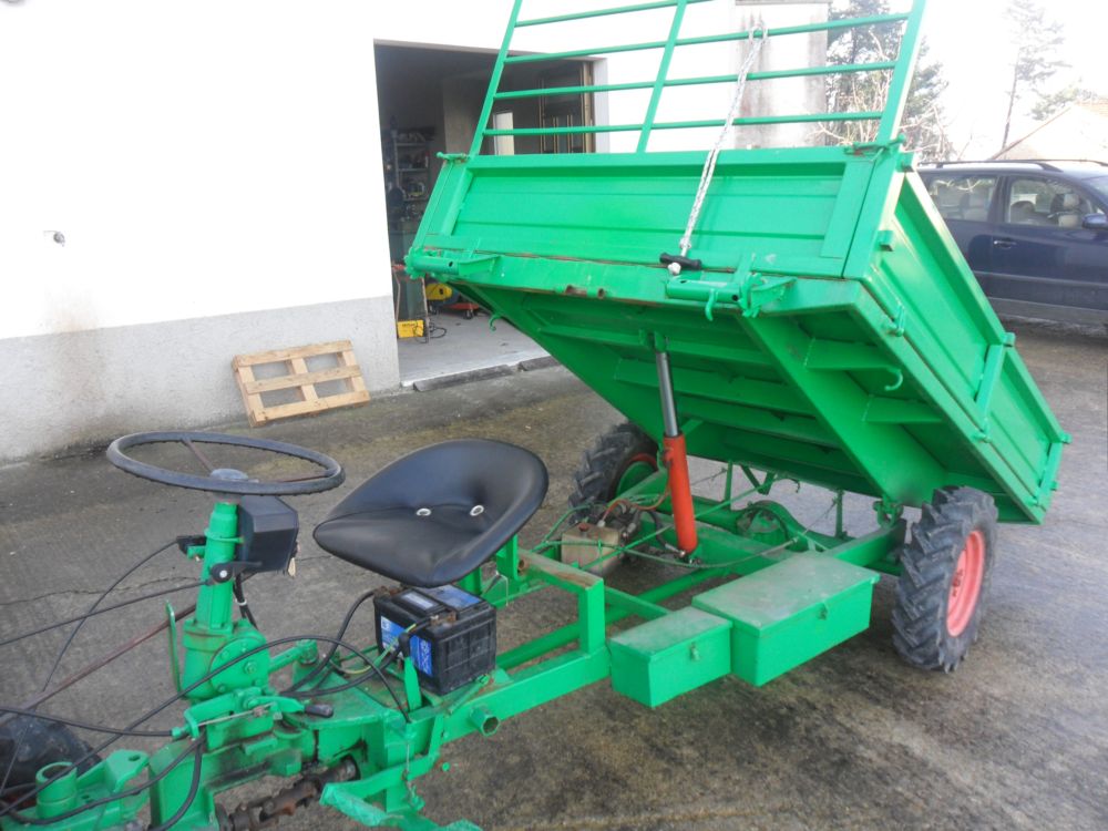

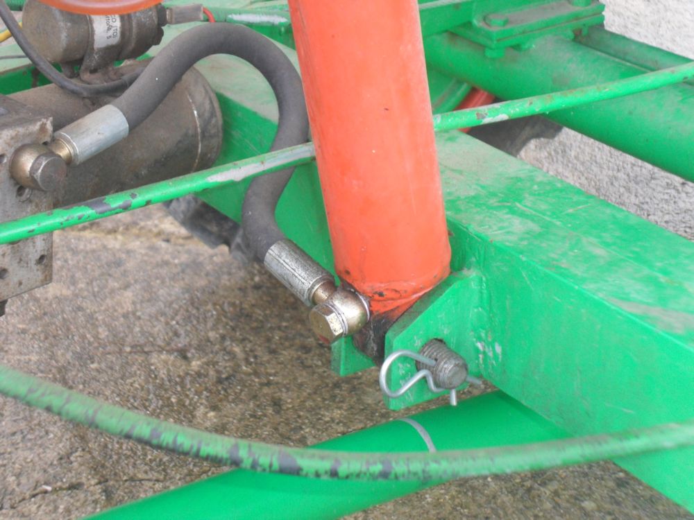

                                                    ribaltabile idraulico autocostruito su motoagricola
                                                    Salve a tutti volevo postare alcune foto di una mia piccola creazione realizzata con pezzi di recupero!!!
                                                    • #86
                                                      Originalmente inviato da leo70
                                                      quindi prendendo parere con un mio amico meccanico mi sono sincerato se era in grado di far alzare il mio rimorchietto tutto qui!! ma non ho mai fatto una prova pressione, so' solo che ci ho messo su' circa 11 quintali de legna e non ha avuto nessun problema a ribaltarli!!
                                                      Ma come sicurezza di fine corsa del pistone cosa interviene.......
                                                      chiedo per curiosità......
                                                      Ps( ottimo lavoro ma occorre capire tutto il funzionamento dell'impianto..............)
                                                      Ren57
                                                      • #87
                                                        Se guardate le foto si capisce anche il suo funzionamentó anche a fine corsa
                                                        ottimo lavoro e buona idea leo70 complimenti
                                                        • #88
                                                          beh nella vita faccio altro mestiere, sono serramentista, costruisco infissi, ma credo di riuscire anche nei miei hobby!!! per quanto riguarda i fine corsa sono semplici interrutori a rotella!! che molto spesso sono usati anche su macchinari di falegnameria!!! mi sto appassionando anche alla domotica, e spero che un giorno lo ribaltero' a distanza con il cellulare!!! scherzo!! scherzo si' ma e' fattibile!!!
                                                          • #89
                                                            Originalmente inviato da leo70 Visualizza messaggio
                                                            ...per quanto riguarda i fine corsa sono semplici interrutori a rotella...
                                                            Quindi l'arresto in salita è comandato da finecorsa.
                                                            Visto così azioni il motore e l'elettrovalvola per la salita e solamente l'elettrovalvola per la discesa, con una semplice pulsantiera.
                                                            Marco B
                                                            • #90
                                                              esatto marco l'elettrovalvola e comandata dalla levetta delle luci di direzione visto che la motoagricola ne e' e' sprovvista, sposti a sx si alza, a centro e neutro, e verso dx si abbassa, con interruttore supplementare di sicurezza posizionato in un posto difficile da toccare, per l'azionamento accidentale della levetta, in pratica, per fare arrivare corrente alla levetta devvo accendere prima quell'interruttore, e dopo posso passare alla funzione alza e abbassa, per fermare il fine corsa in salita ho montato un interruttore a rotella, mentre per la discesa non c'e' bisogno perche' il pistone scende da solo nel momento in cui chiudi l'elettrovalvola, quindi ad un solo effetto, altra sucurezza che ho messo, siccome il cassone e' nato a ribaltamento manuale, e quindi di conseguenza fermato da uno spinotto con relativa coppiglia ho montato anche li' un interruttore, che nel caso in cui cerco di sollevare senza togliere lo spinotto, il cassone non si alza!! devo fare una cosa simile adesso ad un amico ma con una pompa del daily stesso funzionamento solamente che alza 25 quintali e lui vuole montarlo su un rimorchio trainato!!
                                                              marco se hai in mente qualcosa fammi sapere !! ti vedo molto interessato!!
