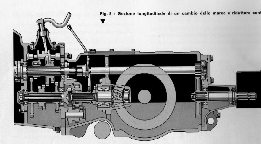

Allora consultato archivio cartaceo e vivente (persona che conosce molto bene i Fiat) l'unica cosa di diverso tra il 311C e il 312C è il cambio, la prima monta il cambio 5 marce della 25, mentre la seconda monta già il cambio 6+2 del 411/451/serie nastro oro ma hanno gli stessi riduttori, mentre il motore è il modello 605D lo stesso dei gommati e del 315Originalmente inviato da ralfgUhmmm...! se non mi sbaglio ho visto 311 con il motore come la 25, ossia con iniettori nascosti all'interno della testata e solo il filetto della cannetta esterno, con pompa iniezione comandata da un giunto elastico, mentre ho visto 312 con motore con iniettori esterni e pompa iniezione flangiata direttamente sul carter!

Ti inserisco lo schema dei trattori nastro d'oro, quello del 312 è praticamente ugualeOriginalmente inviato da maurizio 74 Visualizza messaggioho un problema sul cambio del fiat 312c,
