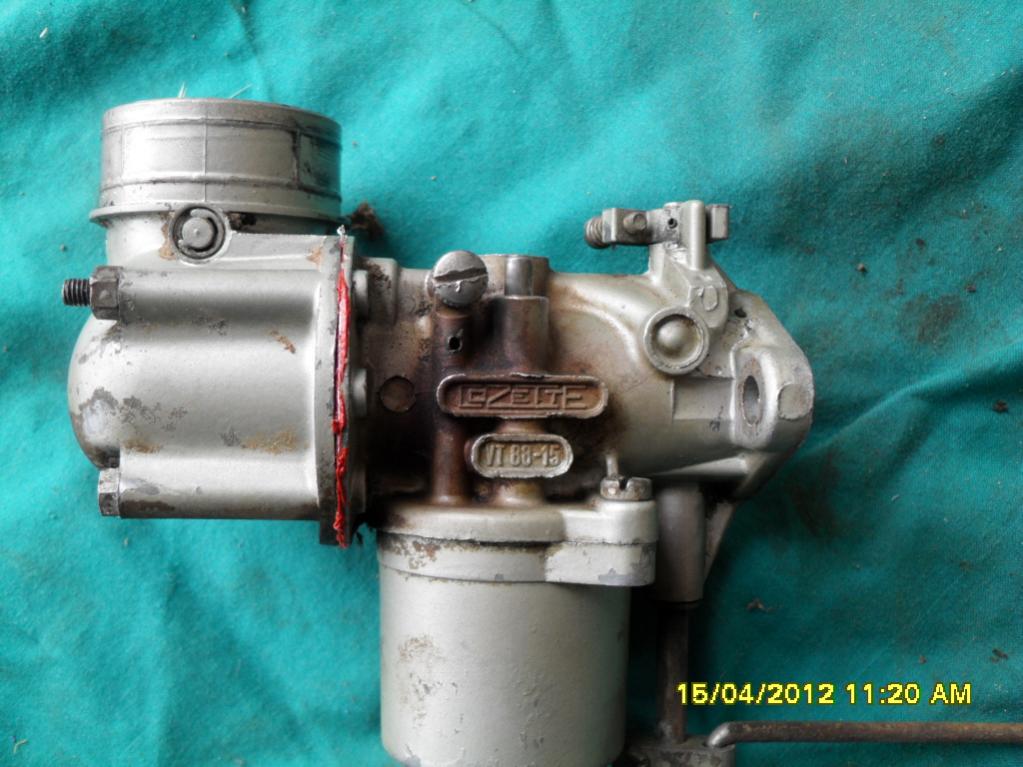

                      Allora, pulizia del carburatore Cozette 026 effettuata...l'ago-spillo era intasato da una melma densa e grigiastra...resta da capire come si sia formata.
                      Nel frattempo ho recuperato un altro ago spillo da carb Cozette vecchio che avevo in casa...altro modello ma ago spillo identico, per fortuna..
                      Ad ogni modo ora la macchina va, ma c'è qualche problema di perdita di benzina sempre dal carburatore . In particolare c'è un alberino sul quale è montata la levetta che regola la valvola a farfalla. La benzina trafila dalla parte bassa dell'alberino, e gocciola visibilmente.
                      Smontandolo ho visto che c'è solo una specie di rondella, a forma di Omega...non so come si chiami. Non ho visto però guarnizioni di sorta.. sembra che non siano previste, anche perché l'alberello deve ruotare.
                      Gocciola dall'alberino che si vede nella immagine (gentilmente offerta ) vicino alla data in giallo.
                      Cosa dovrebbe impedire alla benzina di trafilare?
                      C'è qualche modo per intervenire e prevenire il gocciolamento?
                      Aggiunta: mi dice un rivenditore che il problema è sempre lo spillo, a suo dire benzina (liquida) non dovrebbe essercene a livello dell'alberino della valvola a farfalla... e se c'è, è perché lo spillo non chiude....
                      Mi parla di una sede in gomma che deve essersi distrutta per colpa della benzina.. in effetti nello spillo c'era una poltiglia gommosa...
                      Altri (affidabili) mi dicono invece che non c'è nessuna gomma, la chiusura deve essere perfetta ma si tratta solo di ottone e ferro e quindi va pulito meglio.
                      Certo è che se si fosse "usurato", non se ne esce...
                      Ultima modifica di digelander; 01/09/2015, 16:15.
                      • #71
                        Nella parte bassa dove c'è lo spillo c'è il galleggiante,che puo essere di forma toroidale o altra forma,questo fa chiudere lo spillo.
                        Gocciolando dall'alberino,lo spillo non chiude bene o il livello galleggiante è alto.
                        • #72
                          E355, a me pare che lo spillo chiuda bene..
                          non potrebbe trattarsi invece del getto del minimo? Lì non c'è un galleggiante...cosa gli impedisce di far trafilare benzina nel collettore?
                          voglio dire, il galleggiante (toroidale, come ipotizzavi tu) agisce spingendo in alto lo spillo conico, e chiudendo ...ma il getto del minimo non è influenzato dal galleggiante, sembra restare sempre aperto..
                          ..ma se lo spillo chiudesse bene , la benzina rimarrebbe nella vaschetta...ho capito
                          grazie
                          Ultima modifica di digelander; 01/09/2015, 17:06.
                          • #73
                            Come principio di funzionamento,il livello è determinato dal galleggiante,che è più basso dei getti,da dove il carburante esce per depressione.
                            • #74
                              Originalmente inviato da digelander Visualizza messaggio
                              I carburatori Cozette non hanno nessun innsero in gomma,sullo spillo ed il livello nella vaschetta non è regolabile.
                              Bisogna insistere sulla tenuta della valvola a spillo.
                              C
                              • #75
                                Anche se cambia la causa,il problema resta!
                                • #76
                                  Forse che forse tiene..
                                  Eseguita accurata pulizia dello spillo...con benzina, filo di rame, e poi diluente nitro, ...ripetuto e ripetuto..
                                  Poi, forse nella sede dello spillo c'è una guarnizione? Vedo un anellino color rosso, tipo fibra in fondo all'alloggiamento. Nel mio caso parrebbe essere integra, ma mi ha fatto riflettere sull'opportunità di serrare in modo più "convinto" lo spillo...senza distruggere tutto, ovviamente..
                                  Beh...parrebbe tenere...o comunque essere migliorato.
                                  Vediamo nei prossimi giorni..
                                  Grazie ancora per il supporto e le indicazioni che mi avete dato!
