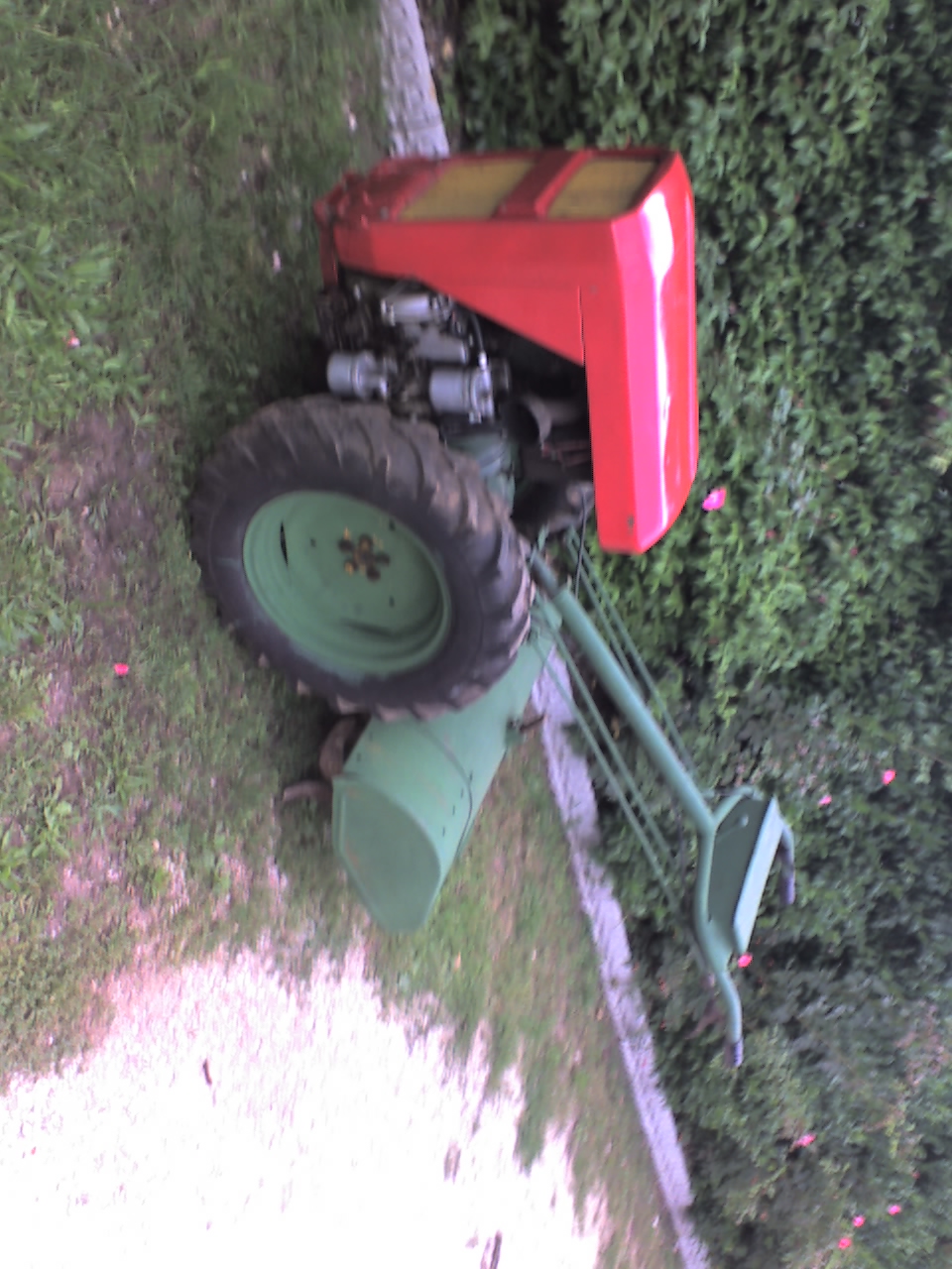

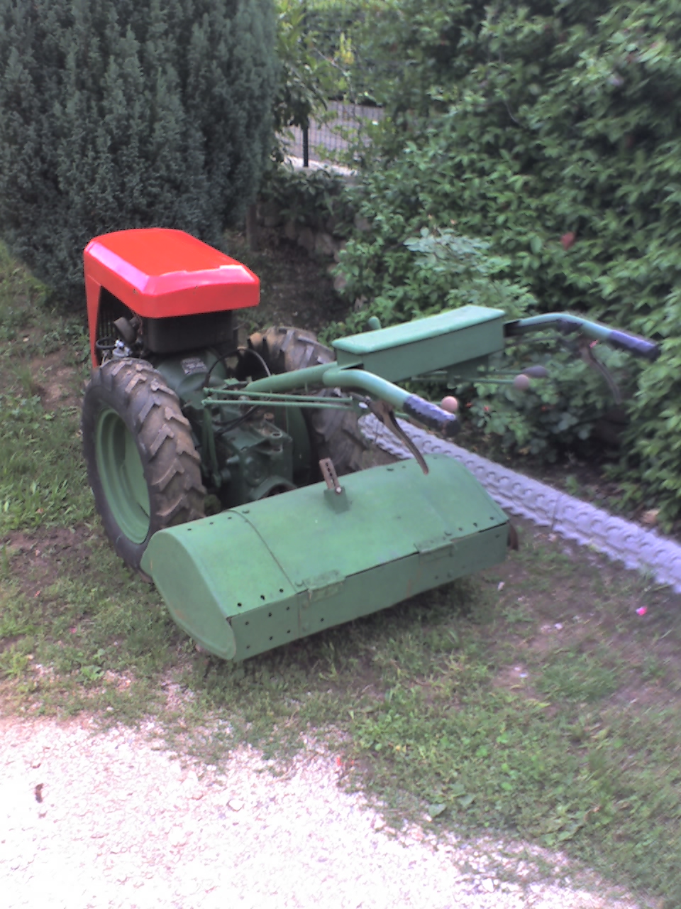

        Signori, finalmente la belva è arrivata!
        Trattasi del mio nuovo acquisto, che dopo circa un mese dall'acquisto (complice le festività di ferragosto, che hanno causato 2 settimane di rallentamenti) è finalmente arrivato nel mio piazzale!
        Si tratta di un Ferrari MC 60A seconda serie, con ruote in ferro, ruote in gomma (ENORMI - 6.00 / 16!) e seggiolino per i trasferimenti, il tutto abbinato ad una fresa di 80 cm allargabile fino ad oltre 100.
        Il motore (o meglio il MOTORONE) è uno Slanzi Dva 680T, del quale ho avuto la fortuna sfacciata di trovare il manuale di uso e manutenzione praticamente nuovo su e-bay (acquistato pochi minuti fa). Diesel, monocilindrico raffreddato ad aria da 680 centimetri cubici, da 14 hp (secondo quanto mi ha riferito il proprietario. Verificherò il dato non appena mi arriva il manuale).
        Per il resto possiede il differenziale sbloccabile , marce veloci e ridotte sia in avanti che il retro (da verificare), e un peso di oltre 450 kg(!!!!!!!!!!).
        Il tutto alla modica cifra di... 200 euro (alla faccia degli oltre 800 che ci vogliono per portare a casa un rudere ferruginoso che 50 anni fa assomigliava lontanamente ad un Pasquali).
        Il proprietario (un anziano signore) lo teneva fermo da 4-5 anni all'aperto (ma coperto), in quanto non riusciva più a metterlo in moto.
        Il figlio di questo mi ha riferito che provando ad accenderlo, il motore fumava ma non partiva, come se non arrivasse gasolio. Secondo lui facilmente c'è l'iniettore tappato (e comunque chissà che porcheria c'è nel filtro del gasolio..) e quindi la mia nuova avventura parte da qui.
        Come prima cosa pensavo di smontare serbatoio e canette e pulire tutto per bene, poi vorrei acquistare i filtri gasolio (e anche olio) nuovi e tentare l'avviamento spurgando il circuito di alimentazione ma senza togliere l'iniettore per il momento.
        Che ne dite, partirà il mezzo?? Se proprio non ne vuol sapere di partire smonterò l'iniettore per pulirlo, ma un'operazione simile non l'ho mai fatta in vita mia e quindi se fosse troppo complicato vedrò di attrezzarmi.
        A voi è mai capitato sul vostro motocoltivatore diesel di avere lo stesso problema? Se si, come avete risolto?
        Intanto eccovi le foto del "bancale-regalo" che mi è arrivato oggi.. E sotto coi commenti!
        Saluti.

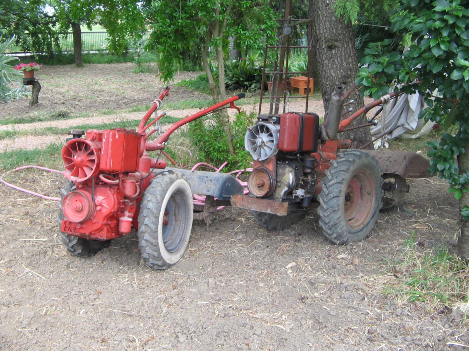

          Grande motore! Lo conosco come le mie tasche, ne ho due (DVA 650T) identici a questo, solo con cilindrata di 650cc e 12cv, a farlo partire scalcia come un mulo, se è nuovo (uno dei miei ha si e no 20 ore di lavoro) ha una compressione che ti spaventa, se invece è un pò spompato (come l'altro) fatica ad andare in moto, sopratutto quando la temperatura si abbassa e la viscosità dell'olio aumenta, in questo caso meglio essere in due con una corda lunga senza assolutamente avvolgerla attorno ai polsi e con un buon paio di guanti!
          Comunque, per esperienza ti posso garantire che se tentando l'avviamento fuma, di sicuro il gasolio arriva, basta solo insistere decisamente e lo Slanzi parte!
          Vedrai che soddisfazione quando lo accelleri con la fresa sotto terra e lui sembra non accorgersi!
          P.S. si è capito che questo motore lo adoro?

                    Oggi ho dato una bella sgrassata al motore, e ho smontato le gabbie per montare le gomme. Con le gomme montate è più stretto (fa 75 cm) perchè non ho i distanziali, mentre con le gabbie montate arriva a 100 esatti. In ogni caso è un bel sollievo, in quanto ora si riesce a muoverlo abbastanza facilmente. Ho anche avuto modo di testare i freni, che vanno di sicuro registrati visto che frena un po poco, ma queste sono sciocchezze!
                    Pulendo anche la fresa, ho notato che questa presenta un po di gioco nell'attacco al corpo del motocoltivatore. Credo che ci siano un po i bulloni allentati, altrimenti non dovrebbe muoversi, ma dovrebbe essere un tutt'uno con il motocoltivatore (come sul mio Grillino) o sbaglio?? In ogni caso la fresa si gira a mano con facilità, segno che di olio all'interno ancora ce ne.
                    Che dire, per la verità sono anche soddisfatto dell'acquisto. A livello di carrozzeria più avanti verrà completamente sabbiato e riportato ai colori originali (dovrò procurarmi i codici Ral del verde e del giallo Ferrari). Esteticamente ora non è il massimo, ma almeno non è arrugginito (stegole e copri fresa a parte).
                    Intanto, eccovi le ultime foto.
                    Saluti.

                                        Intanto eccovi le ultimissime foto della macchina, in configurazione con ruote gommate (larghezza totale 75 cm) senza fresa e filtro aria.
                                        Saluti.

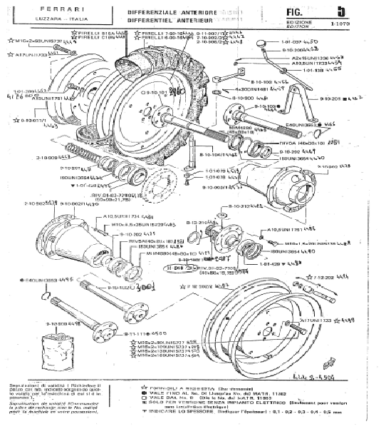

                                                      Paraolio mozzo motoagricola
                                                      Ciao a tutti, la mia motoagricola Ferrari MC 60 perde olio dai mozzi anteriori, in particolare quello destro.
                                                      Volevo capire come sostituire il paraolio che si trova dietro la flangia dove si fissa la ruota.
                                                      Ho letto che per togliere il semiasse va aperto il cambio e tolto un seeger che lo tiene bloccato dall' interno, è vero? Se così fosse sarebbe un bel lavoretto...
                                                      Allego un paio di foto del mozzo.
                                                      Grazie in anticipo
                                                        Nessuno può aiutarmi ragazzi?
                                                          Penso proprio che sia un lavorone
                                                          vedi esploso MC60 RT penso simile
                                                          Ciao.
                                                            Ciao grazie per la risposta e per il disegno molto utile, in effetti pare proprio che ci sia il famigerato seeger...
                                                            Proverò a togliere il coperchio della scatola cambio, magari si riesce e togliere il seeger senza levare tutto... altrimenti lascio stare
