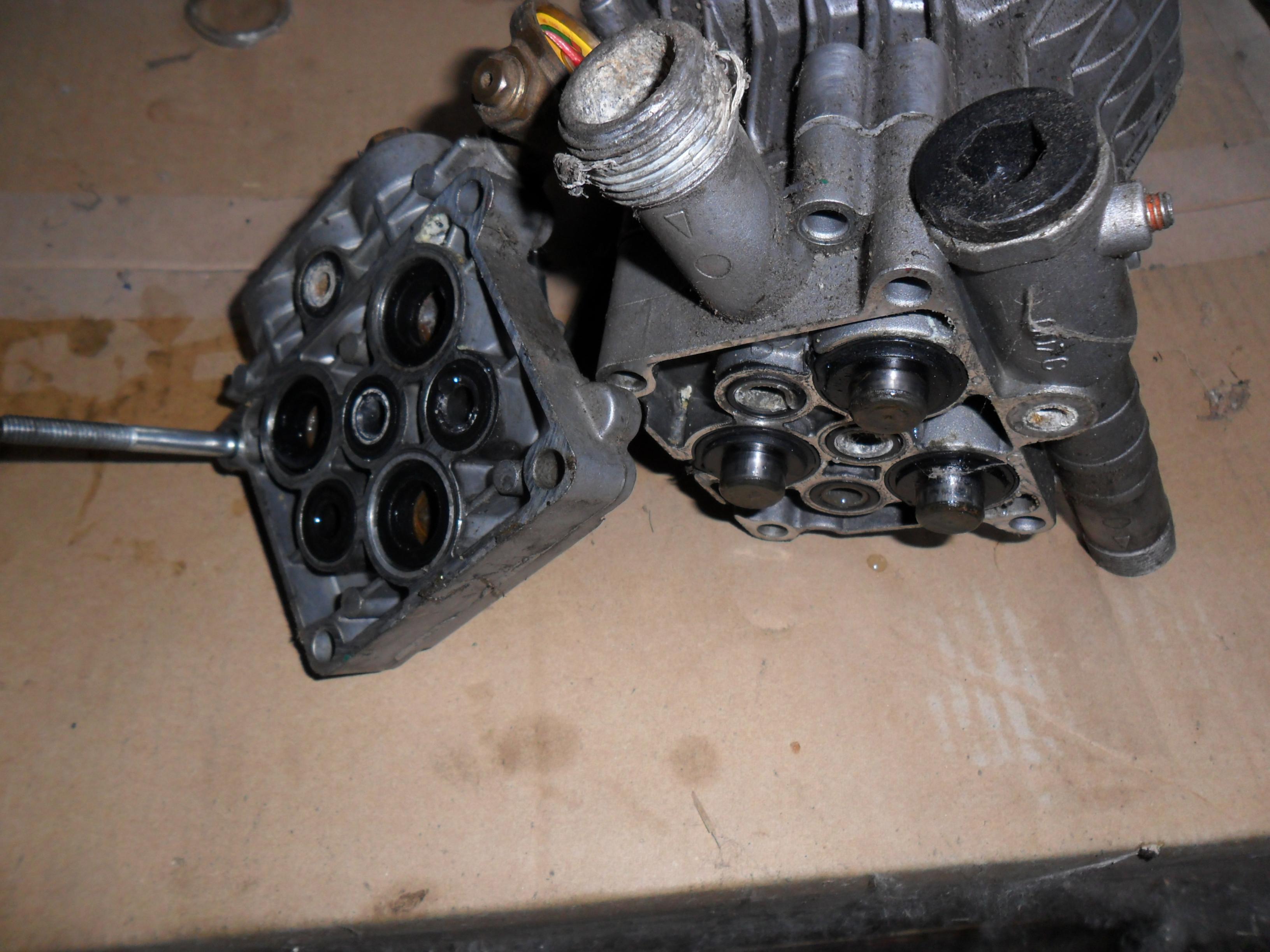

          buongiorno a tutti..ecco alcune foto
          l'acqua esce da quello sfiato che vedete nella prima foto montato, nella seconda smontato e nella terza dove va accoppiato.
          per rispondere a Mefito si tratta della classica idropulitrice ad acqua calda semiprofessionale.
          Aspetto vostre notizie!!!!

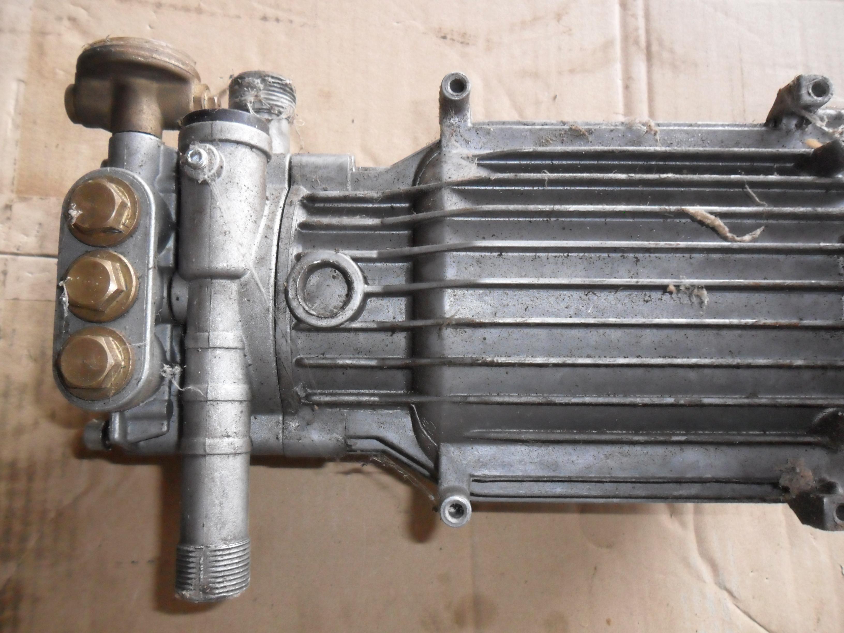

              ecco un paio di foto generiche della macchina
              di targhette neanche l'ombra ma è questa qua:
              Idropulitrice ad acqua CALDA con motore elettrico 220 V,

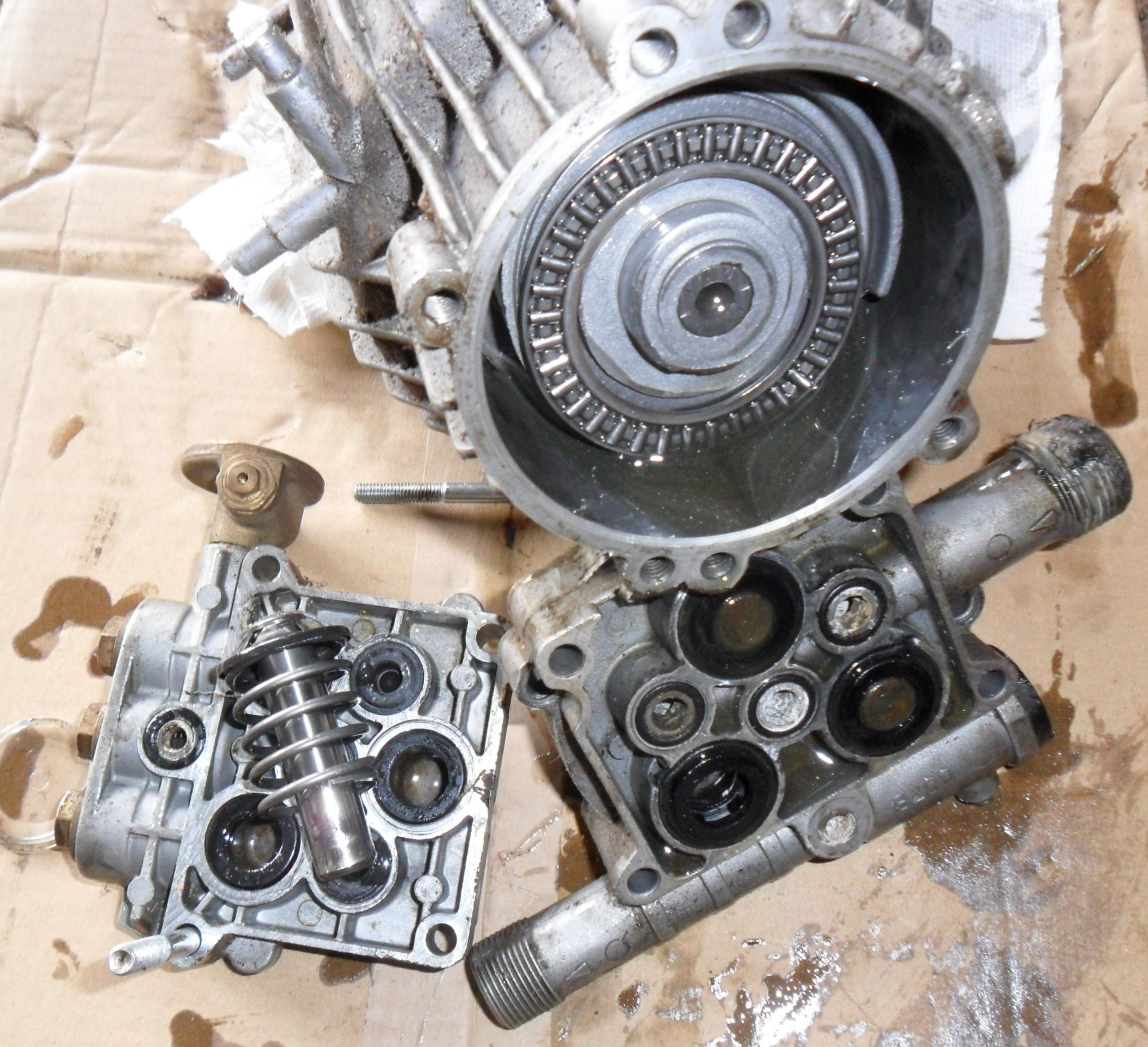

                    Ragazzi vi prego aiutatemi!!
                    Ho smontato la parte superiore ma sinceramente non ho idea di cosa sto facendo!!
                    dalle foto ci capite qualcosa?

                        Bene,adesso che hai smontato la parte che non dovevi smontare........
                        e che seguendo la saggia filosofia di bobmat ti potrà venire utile quando necessario ........
                        ......puoi aprire la pompa anche dall'altro lato,per verificare le tenute.
                        La tua è una pompa dove il movimento dei pistoncini è dato dal piatto inclinato,e non con albero a gomiti e bielle.
                        Questa parte però non influisce con i pompanti e tenute.
                        Togli la testa con le valvole,poi magari rimetti le foto che vediamo com'è.
                        In queste pompe le attenzioni maggiori vanno poste nel rimontaggio,per non danneggiare le tenute.
                          aarrrggghhh!!!! non vedendo pistoni e tenute mi è sorto il dubbio aver smontato la parte non incriminata!!!!
                          quindi se ho ben capito la pompa si trova dall'altro lato dove ci osno i 3 camini del bruciatore??

                            Fermo,dall'altro lato del pezzo in foto!
                            il piattello inclinato spinge in sequenza i tre pompanti che tu hai aperto lato motore.

                              Però mi devi spiegare le foto già fatte: nella prima hai in mano una cosa che sembra un cuscinetto; nella seconda si vede l'altro pezzo del cuscinetto? e nella terza, tolti i pezzi del cuscinetto, cosa sono quei tre picagli che si vedono dentro il corpo? i cilindri? e dentro cosa c'è? una estremità sferica dei pistoncini?
                              E il motore dove si attacca? dall'altro lato sembra che ci siano i raccordi, quidi ci sarà la testa; se fosse così, a parte il fatto che il ritorno dei pistoni necessiterebbe poi di una molla, cosa che con l'acqua non lega, una estremità del cuscinetto dovrebbe girare col motore, e l'altra dovrebbe solo oscillare, ma non vedo il calettamento del motore; in pratica non ho capito niente.
                              Ma spero che, seguendo gli sviluppi, con l'aiuto di mefito ed altri, riuscirò anch'io a capire la strutturazione del pezzo; così mi faccio un'esperienza virtuale su una pompa da idro di questo tipo, cosa che non guasterebbe, visto i miei interessi precedentemente esposti...
                              Ingrandendo le foto, mi pare che le prime due siano del pezzo che porta il motore, ed il cuscinetto che imprime l'escursione; la terza dell'altra parte, praticamente il corpo cilindri-testa; pare che le molle siano sull'esterno dei pistoncini, trattenute da un piattello con seiger (portebbe essere un effetto-luce); dentro la fusione si vedono i sovrametalli dei condotti della testa.
                              Se ho visto giusto (...), per estrarre i pistoncini dall'altro lato, occorre liberare anche le molle (sempe che siano molle), come se fossero valvole motore, comprimendole e togliendo l'eventuale fermo.
                              Sarà vero?

                                Questa tipologia a piattello inclinato si ritrova solo nelle piccole destinate ad uso casalingo,nelle professionali c'è sempre albero a gomiti e bielle.
                                Le tenute si cambiano senza smontare i pistoncini,perchè staccando la testa la "camicia" rimane dal lato testa ed i pistoncini restano esposti.
                                Le tenute sono nella camera,il pistoncino entrando nella camera ne riduce il volume libero spingendo fuori il liquido,come nei cilindri oleodinamici a semplice effetto che hanno le tenute non sullo stelo ma solo nel fondello.

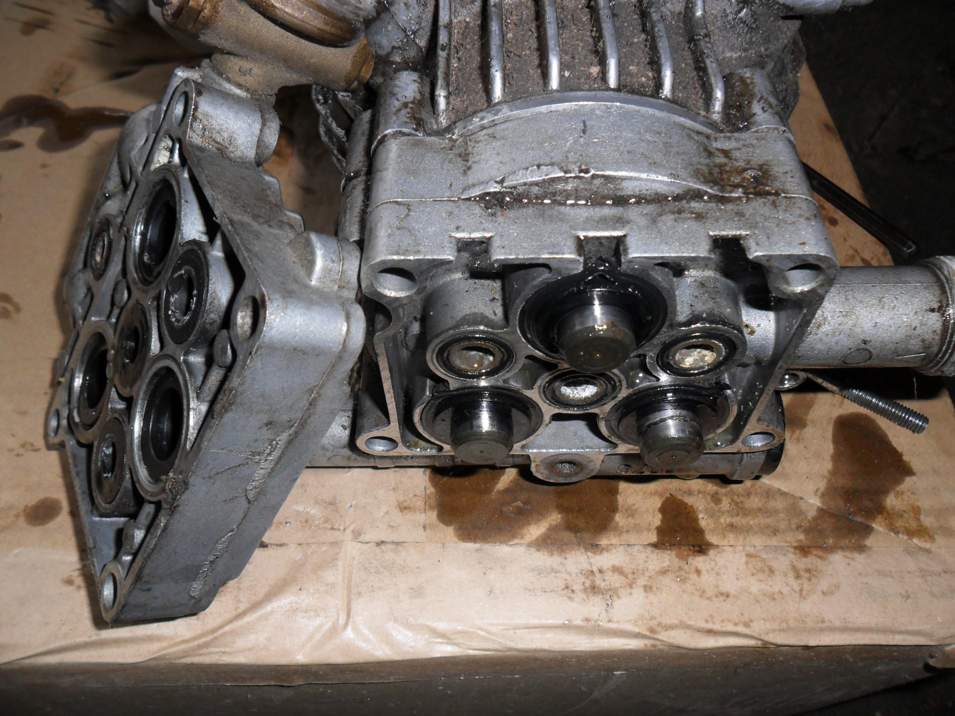

                                    grazie Mefito..avevo già svitato i bulloni che tengono il coperchio del bruciatore!!!!
                                    finalmente ecco le foto dei pistoncini:
                                    a questo punto come procedo?
                                    gli o.r. della testata (foto n°29) sono visibilmente usurati e mi sembrano facilmente sostituibili
                                    le tenute dei pistonci invece sembrano messe meglio ma eventualmente come faccio a sostituirle? devo smontare da sotto come la prima volta?
                                    i pistoncini non mi sembrano in ottimo stato...devo sostiutuirli?
                                    Mefito mi aiuti su come procedere??

                                      I pistoncini sembrerebbero brutti,ma dalla foto non si capisce se è solo un effetto cromatico o meno.
                                      le tenute vanno cambiate, dovrebbero uscire insieme alle boccole che le contengono,verifica prima il senso di montaggio.
                                      E' fondamentale verificare anche le valvole con relativa prova di tenuta(con liquido), che trovi sotto i tappi di ottone.Sopratutto in caso di tenute rovinate potrebbero esservi dei corpi estranei che le tengono aperte,o potrebbero essere deformate(di solito no).

                                        purtroppo credo che siano proprio brutti....li dovrei cambiare?
                                        per tenute intendi solo gli or della foto n°29
                                        oppure anche quelle della foto 832 ?
                                        grazie ancora....

                                          I pistoncini di che materiale sono? acciaio cromato? acciaio inox?
                                          Se l'acqua ha invaso la parte della pompa dove si vede il cuscinetto, può creare problemi di corrosione?
                                          L'indotto elettrico è separato anche da una guarnizione, o quando perdono gli or della foto 832 può andare a bagno anche quello?

                                            La parte di spinta deve naturalmente essere a bagno d'olio e c'è una tenuta verso il motore.
                                            Non si potrebbe provare a lucidare i pistoncini?
                                            Se passava acqua certamente devi cambiare tutte le tenute,non solo gli or.

                                                  ok vediamo se ho capito:
                                                  smonto anche i pistoncini e provo a dare una lucidata con cartavetro finissima
                                                  smonto tenute dei pistoncini ed or provo a sostituire il tutto e vediamo se sono fortunato
                                                  si tratta di materiale specifico Comet o gueste guarnizioni le potrò trovare da un normale ricambista?
                                                  grazie ancora a tutte e due!!!!!! credo che mi faro sentire ancora!!

                                                    Ovviamente non si tratta di fortuna; quando cominci a lucidare (pulire) i pistoncini, cominci subito ad avere un'idea della rugosità che risulterà a lavoro finito.
                                                    La corrosione, se dovesse aver intaccato la superfice (in caso di cromatura), non ti consentirà di avere una rugosità accettabile senza asportare materiale in eccesso.
                                                    Così anche il consumo ecessivo: se nelle zone d'inversione si fosse creato un consumo di più di 0,1mm, non credo che si riesca ad ottenere un buon lavoro.
                                                    Se invece le macchie sono dell'ordine di 0,05 mm, potresti ottenere un risultato funzionale; tieni conto che esiste anche la paglietta abrasiva (se non lo sai già), usata ovviamente con lubrificazione.
                                                    Io ti consiglio di iniziare con paglietta ben oliata; quando hai tolto lo sporco più superficiale, la situazione ti sarà più chiara.
                                                    Considera che i pistoncini li puoi anche rettificare/ricromare/rettificare (costo indicativo10-15 euro l'uno), oppure li puoi ovviamente anche sostituire, insieme alle boccoline.
                                                    Quindi, nel caso che siano irrecuperabili, se revisioni correttamente il tutto, ti viene in casa una bella macchinetta ben funzionante (invidia tremenda...).
                                                    Perdi un pò di tempo nella ricerca delle guarnizioni, perchè difficilmente vengono prodotte dalla ditta costruttrice...
                                                    Se togli qualche guarnizione che non sia un o-ring, mi faresti la cortesia di fotografarle?
                                                    Per mefito:
                                                    Si, intendevo questo; nelle tue foto questo disassamento è più evidente, se si controllano le lavorazioni di tornitura varie delle sedi (ci sono quelle in asse con l'albero motore, e quelle in asse con il cuscinetto), rispetto alle foto di ikonicazy.
                                                    Ringrazio ambedue dell'attenzione alla mia partecipazione: è incredibile, quando ho iniziato a leggere questa problematica, guardando le foto mi sembravano oggetti sconosciuti; ora, guardando le stesse foto, mi sembra di riconoscere i componenti...
