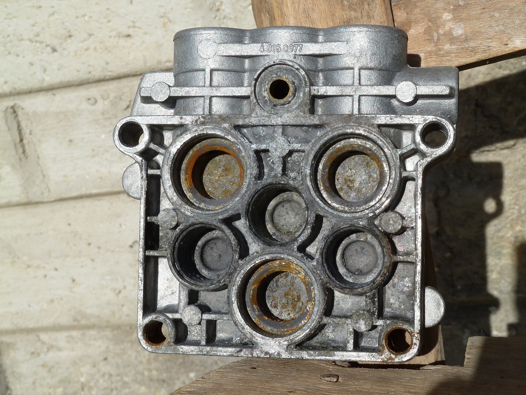

la macchina per produrre pressione utilizza le guarnizioni per far tenuta sui pistoni mentre la circolazione dell'acqua viene fatta tramite le valvole
pertanto controllare le valvole attenzione che senza attrezzo specifico i tappi valvola si rompono per verifica intendo controllare che facciano una bella chiusura tra piattello e sede, poi verificare le tenute ma quando le togli devi necessariamente sostituirle.Commenta

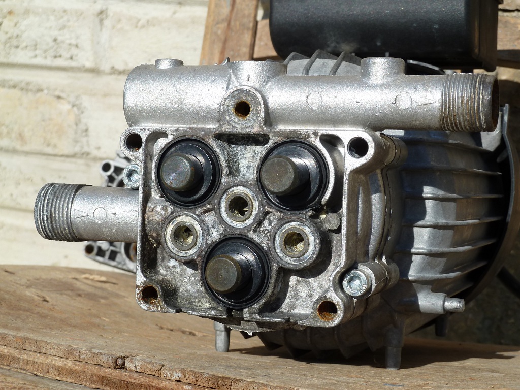

Foto idro
Ecco alcune foto così cerchiamo cosa non funziona.
Le tenute sono quelle guarnizioni nere nella prima e nella sesta foto?
E quei "dischetti" bianchi nella seconda e nella quarta foto cosa sono?
Ho provato a muovere manualmente le valvole e scorrono liberamente, non ho notato incrostazioni o residui vari.
L'attrezzo per non rompere i tappi valvola dove lo trovo
Grazie e spero a presto

Esplosi parti idro Karcher
Ho trovato su internet un sito http://septimus-spares.co.uk/ dove è possibile visualizzare gli esplosi dell'idro che tento di riparare.
Ci sono anche gli esplosi di vari prodotti di varie ditte.
Sono riuscito ad aprire il tappino della prima valvola a sinistra.
Questo è quanto c'era dentro.
Ingrandendo le foto 3 e 4, si nota che i gommini sono consumati.
Inizio a sostituire solo i gommini delle tre valvole poi vi faccio sapere.
Se avete dei suggerimenti....vale tutto.Ultima modifica di bietolone; 17/12/2014, 19:07.Commenta
Devi cambiare tutti i gommini una volta aperta la testata. Le valvole si cambiano solo se sono rovinate. Controlla lo stato dei pistoni, non devono essere rigati o segnati.Ho trovato su internet un sito http://septimus-spares.co.uk/ dove è possibile visualizzare gli esplosi dell'idro che tento di riparare.
Comunque in bocca al lupo sia per la reperibilità che per i costi dei ricambi Karcher
Mi puoi dire in quale delle foto sono presenti i pistoni così posso controllarli
Sul sito della Septimus spares http://septimus-spares.co.uk/ con sede in Inghilterra, il gruppo inserito nelle foto 1 costa 29.35€ per tutte e tre le valvole non mi pare eccessivo.
Con spedizione entro 3 giorni 42.70
A prestoCommenta
Gruppo valvole
Sono riuscito a togliere tutti i tre tappini e verificare che i gommini sono da cambiare.
L'ultima valvola, quella di destra guardando la prima foto pubblicata il 15/12/2014,era bagnata mentre le altre due no.
Va bene trovarla bagnata oppure no??
CiaoCommenta
