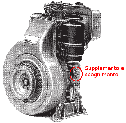

      Sui motori a benzina per spegnere il motore a volte c'è il pulsante di massa, per un diesel che tipo di collegamento elettrico provoca lo spegnimento del motore?

          Rispondo a mode63:
          I motori diesel delle macchine agricole anziane non sono come quelli delle automobili che hanno un contatto elettrico sulla pompa del gasolio e che permette di spegnerli girando la chiave. Questi motori hanno una leva meccanica che agisce sulla pompa del gasolio e ne annulla il pompaggio. Nel Lombardini LDA100, vicino al tappo dell'olio, sulla destra (guardando dal lato puleggia) ha una piccola leva a farfalla che se tirata verso il fuori ha la funzione di supplemento per l'accensione (devi dare un po' di gas per farla rimanere tirata) e se ruotata spegne il motore (devi tenerla ruotata fino a che l'albero motore si ferma completamente altrimenti il motore si riaccende).

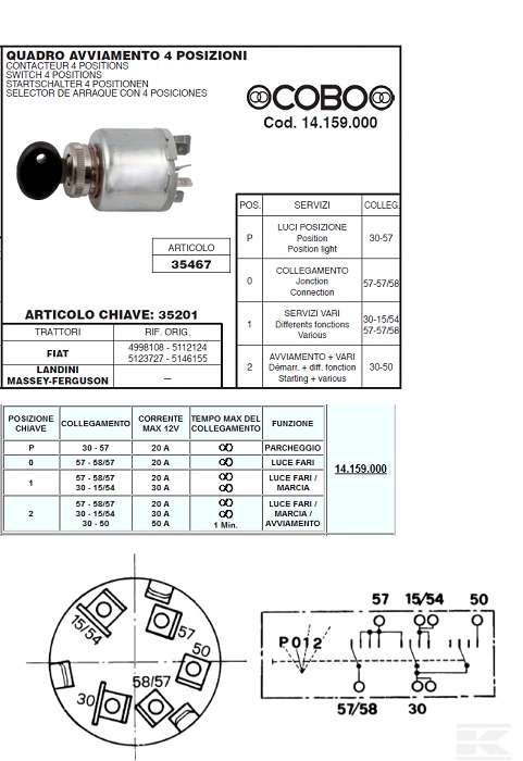

          Per quanto riguarda il collegamento del blocchetto di accensione.
          • 30 - Positivo dalla batteria.
          • 50 - Verso relè motorino d'avviamento.
          • 15/54 - Utenze da utilizzare solo con quadro elettrico accesso (posizione 1): bulbo pressione olio e cavo verde di alimentazione regolatore di tensione.
          • 57 - Linea fari che devono accendersi anche nella posizione P.
          • 57/58 - Positivo dalla batteria (uguale al 30).
          In questo modo hai:
          • Posizione P: solo i fari si accendono e vengono alimentati dalla corrente che entra nel 30
          • Posizione 0: tutto spento
          • Posizione 1: Fari alimentati dalla corrente che entra nel 57/58 e servizi alimentati dalla corrente che entra nel 30
          • Posizione 2: Come la 1 ma in più viene inviato il comando al relè del motorino.

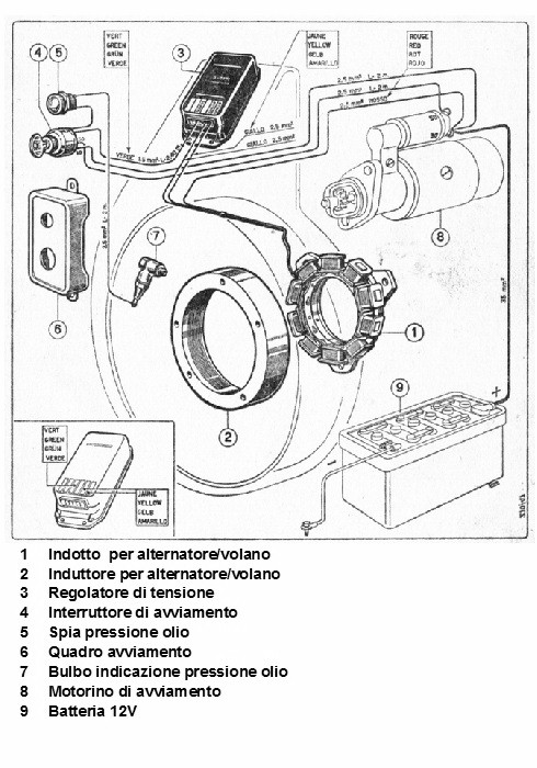

              Benvenuto sul forum.
              Scusa per il ritardo con cui ti rispondo. Ti allego lo schema elettrico con il regolatore di tensione a cinque terminali.

              Nel regolatore, tre cavi (giallo, rosso, giallo) vengono dall'alternatore.
              Dal morsetto più grosso del regolatore (di solito indicato con la lettera B o con il simbolo +) parte un cavo (2.5mm²) che va al positivo della batteria (oppure al positivo sul motorino d'avviamento dove è più facile e comodo avvitare dei capicorda).
              L'ultimo morsetto rimasto libero (dovrebbe avere il simbolo di un interruttore o una lettera C) parte un cavo (1.5mm²) da collegare ad un positivo sottochiave (connettore 15 o 15/54 del blocchetto chiave) che puoi riconoscere .

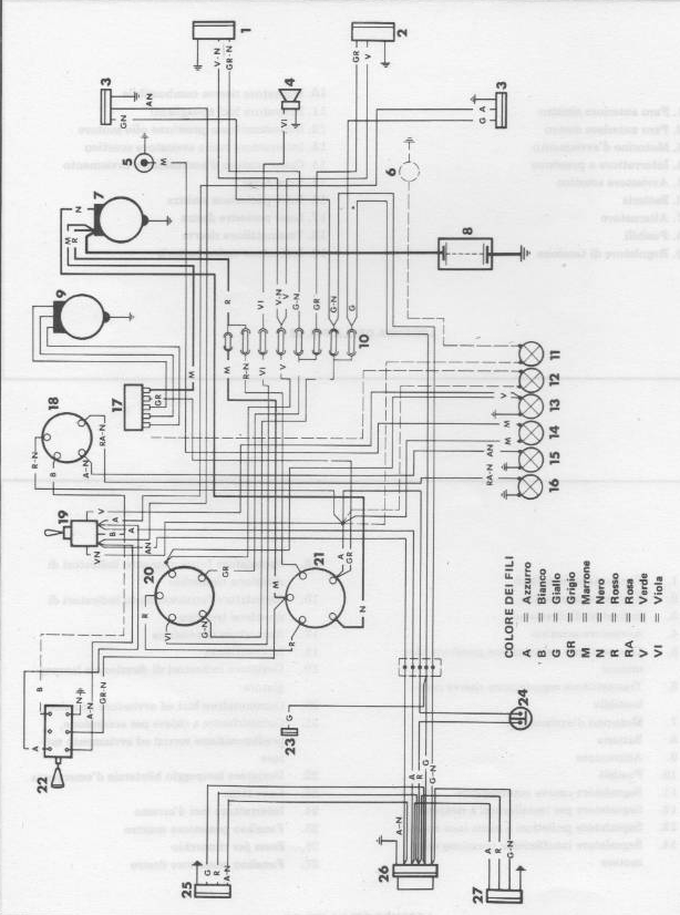

                  • #69

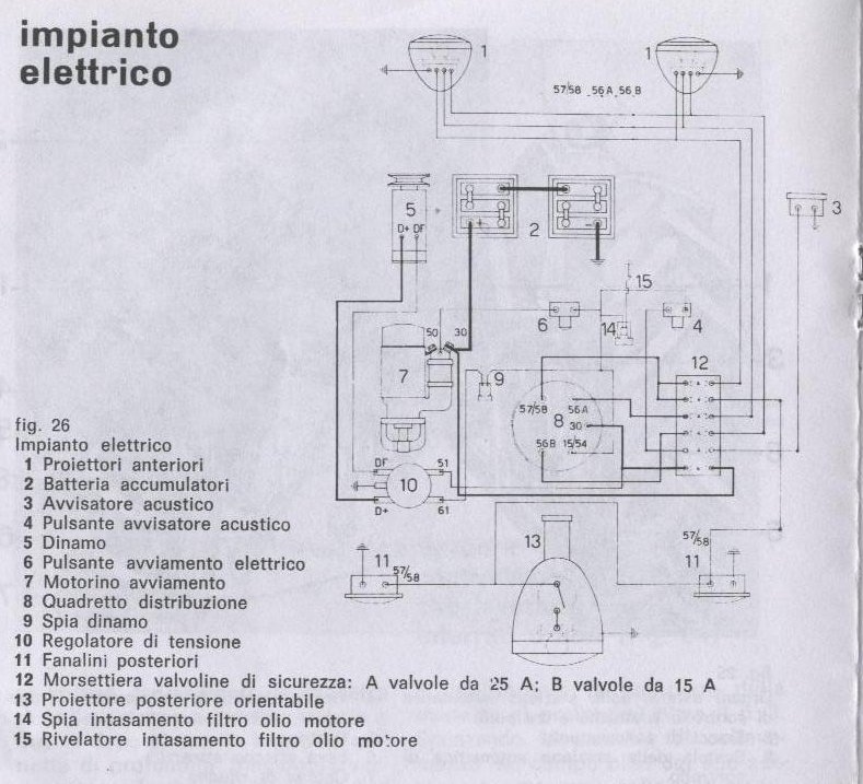

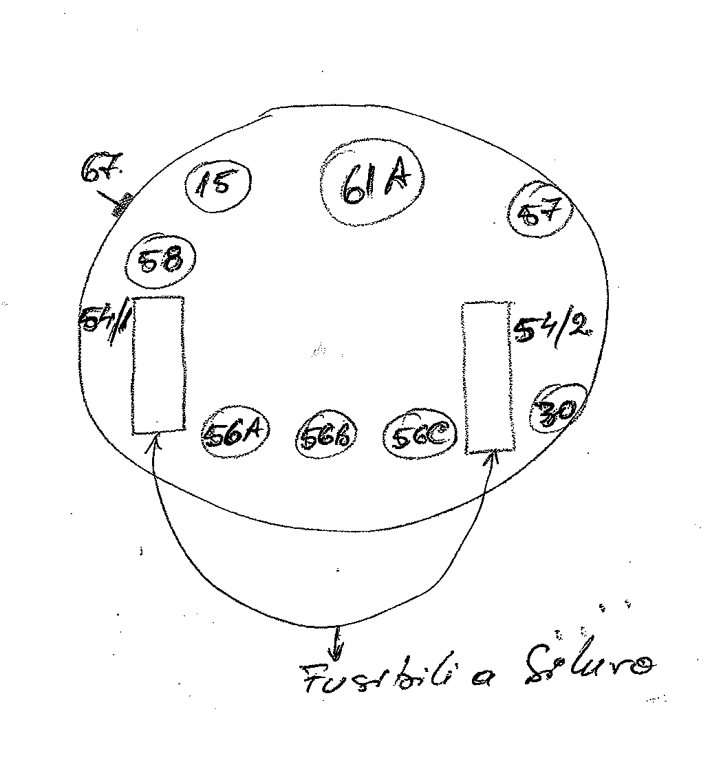

                    Ciao! Ragazzi!
                    Complimenti a tutto quello che fate su questo forum.
                    Vi chiedo un grande cortesia, o comprato un Same Puledro 35cp, 1965 anno di fabricazione che a l'impianto eletrico a pezzi.
                    Ogii sono andato a identificare tutte le scrite che sono sui vari pezzi:
                    -dinamo: DF, D+
                    - motorino aviamento, 2 buloni di 8-10mm, e sopra di loro una vite senza testa che scompare dentro
                    -contato: 15, 30, 54/1, 54/2, 56a, 56b, 56c, 57, 58, 61A, 67
                    -rele regulatore magneti marelli: DF,D+, 51, 61
                    Carisimi, vi ringrazio se mi potete aiutare a rifare questo benedetto impianto.

                      Benvenuto sul forum!
                      Lo schema elettrico del SAME Atlanta 45 dovrebbe essere un buon punto di partenza (clicca per allargare).

                      • #71
                        Originalmente inviato da ION MADALIN
                        Ciao Urbo!
                        Sono riuscito a trovare la voce inserimento foto, e o messo sul Album MMT, il disegno di questto quadro, ma non sono riuscito a creare il codice per metterlo sul forum. Si vede che non sono riuscito a inserire bene la foto, chi sa.
                        Comunque o provato e la foto e nella cartela Machine Agricole e Forestali, poi nella cartela Fai da tè, e li sotto Quadro luci Same.
                        Grazie!
                        Trovata. La allego a questo messaggio così non la perdo.
