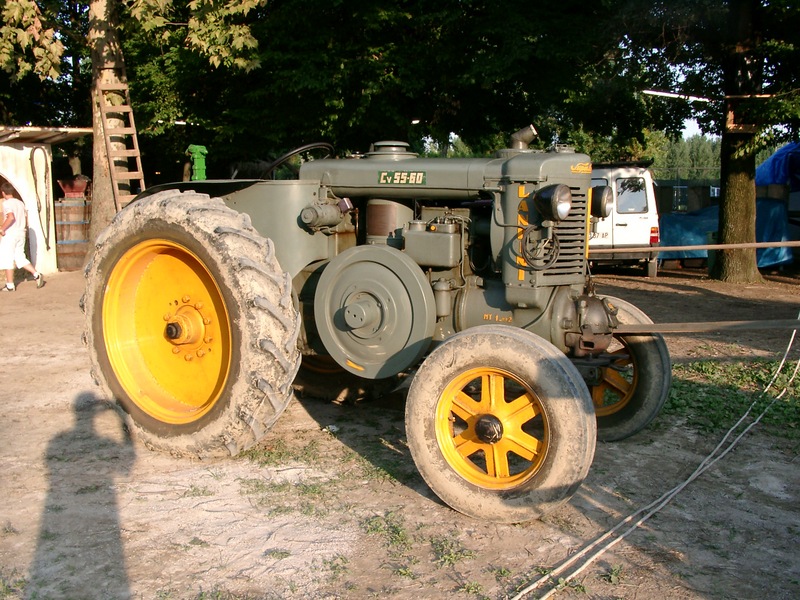

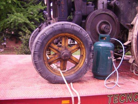

                                    • Domanda:
                                      Di recente ad una festa organizzata dalla mia scuola in cui vi è anche una piccola mostra di trattori( moderni ma dall'anno scorso hanno cominciato ad arrivare una o due macchiine d'epoca ) ho visto due Velitè e uno di questi montava queste ruote davanti.
                                      A occhio da vero inesperto direi che non sono originali.... voi che dite???
                                      Ultima modifica di urbo83; 16/05/2010, 17:33.
                                      • Che schifezza...
                                        Sulle ruote in fusione originali hanno costruito un cerchione per montare lo pneumatico.
                                        Ma non è la prima volta che lo vedo.....
                                        • come ha detto carraro le ruote sono le originali solo che a 3/4 i raggi sono stati segati ed è stato adattato un cerchio per montare i pneumatici, un po' come quello che è stato fatto a questo SuperLandini
