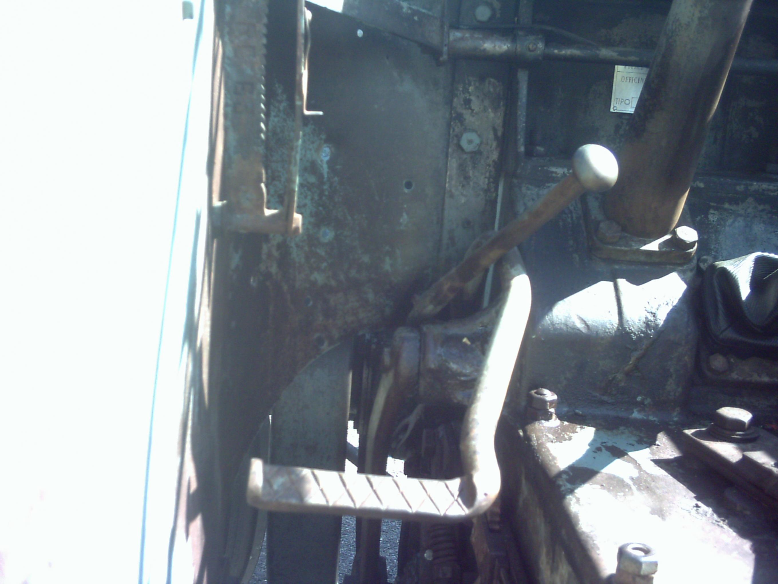

      • Oggi ad una dimostrazione di aratura ho visto un SuperLandini gommato, con una leva e un pedale anomali a sinistra:
        Non ho avuto tempo di chiedere spiegazioni al proprietario, ma ho dedotto che, mediante la leva, si inserisce una gamma più veloce.

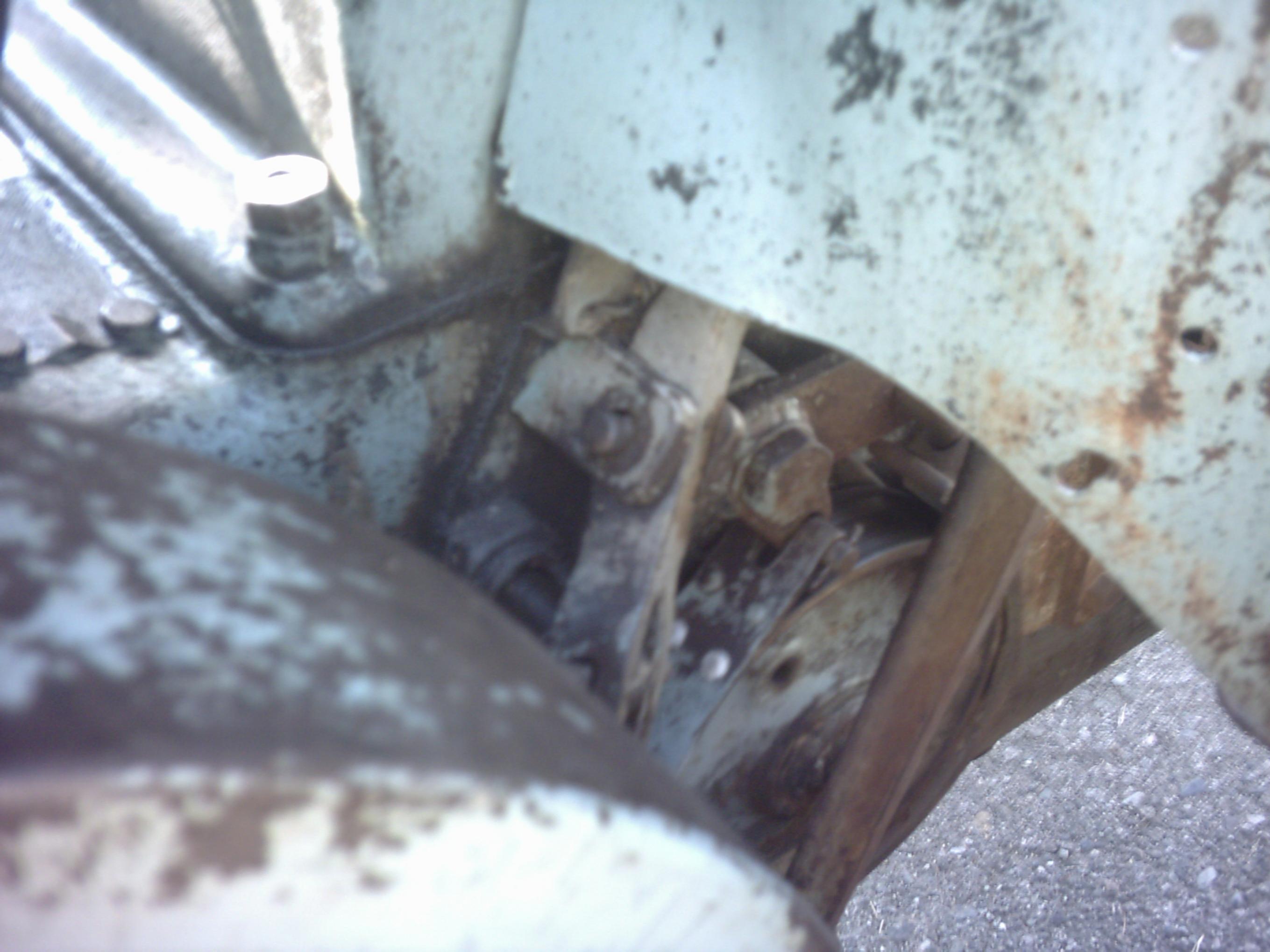

        Qui si può vedere il punto in cui è collegata al cambio.
        Ma il pedale a cosa serve?
        E si tratta di modifiche "d'epoca" o è un allestimento industriale?

        • Erano delle modifiche agricole,veniva aggiunta la 4 marcia e il bloccaggio del differenziale
          • Ma come fa a essere il bloccagio del differenziale se il pedale è collegato vicino alla scatola dello sterzo?

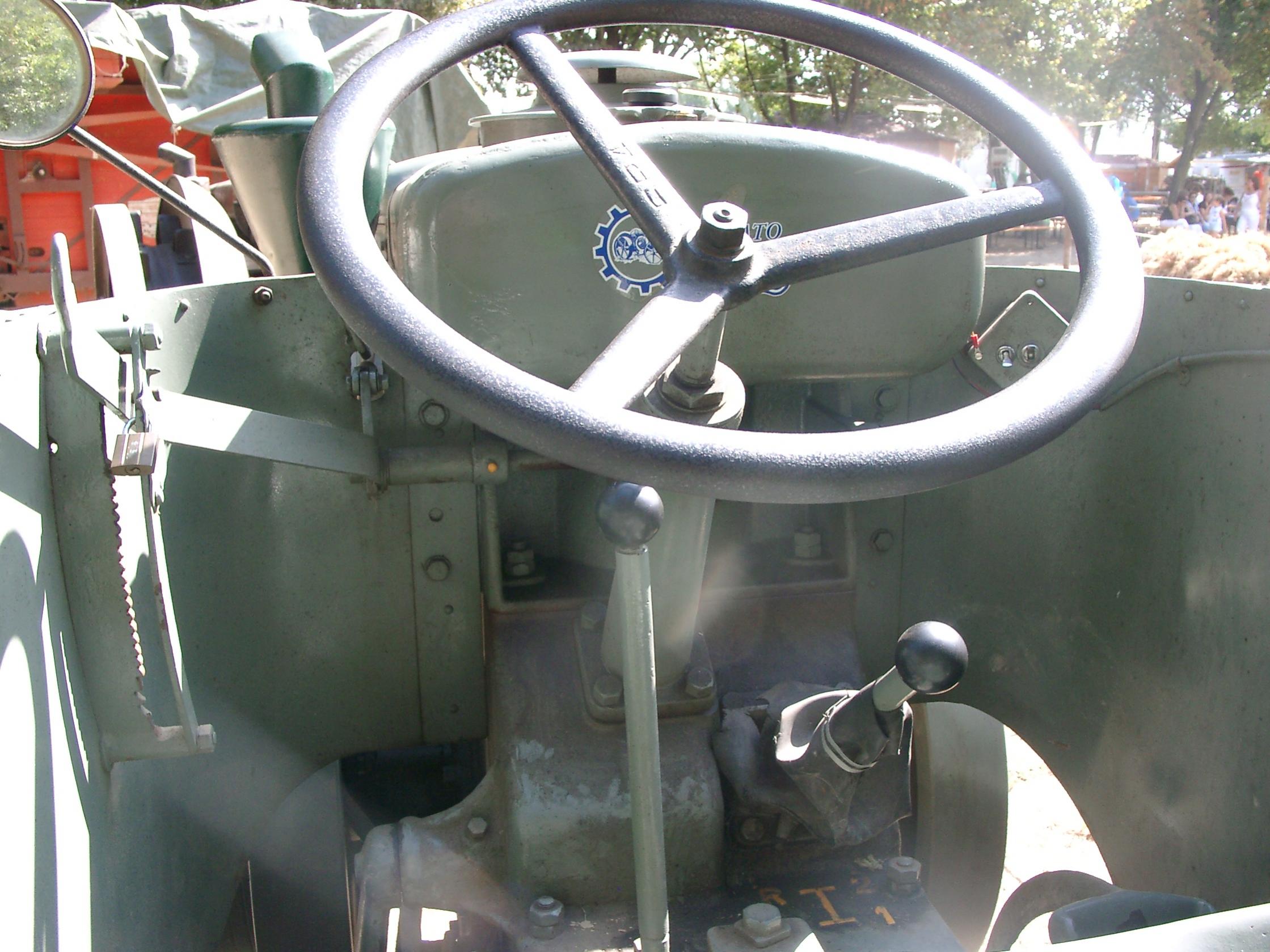

            • Un mio amico aveva un Super che aveva quelle modifiche li,e la leva se ricordo bene serviva solo per innestare la 4,peccato perche l'ha venduto da poco.Non e'che magari e'lo stesso?
              • Quasi sicuramente si tratta di una leva aggiunta successivamente per ingranare la macia veloce.Veniva aggiunta in genere quando venivano sostituite le ruote in ferro con quelle con pneumatico.
                Sul super di un mio amio è stata fatta la stessa cosa anche se in maniera diversa.
                Suo padre che ha fatto fare la modifica mi racconta che prima vide da un meccanico un landini con la stessa modifica e con il permesso del padrone apri la scatola e copio il tutto.
                Mandò in forgia gli ingranaggi originali per farli stemprare, li fece tornire per ridurli e poi li fece ricementare compreso quello della 4 marcia che fece costruire. applico poi il leveraggio per l'innesto e rimontò il tutto.con la 4 marcia il trattore raggiungeva circa i 16 km orari.
                era la fine degli anni 50, quel landini ha arato terreni epr conto terzi fino al 1999 e il tutto è ancora sano.
                nello stesso momento al suo è stato applicato anche il bloccaggio del differenziale ma quello non è quello raffigurato nella foto di carraroturbo.
                ecco una foto del posto guida del super suddetto(la foto è stata fatta alla festa dell'agricoltura di mirano) si vede la leva della marcia veloce in primo piano ma non si vede la leva dle bloccagigo (che è a destra del sedile a livello dell'asse) e non si vede neppure la priam parte della leva dove è collegata al cambio.
                quando andrò a casa sua chiedero informazioni più dettaggliate e fotograferò meglio il tutto.
                intanto una foto è questa
