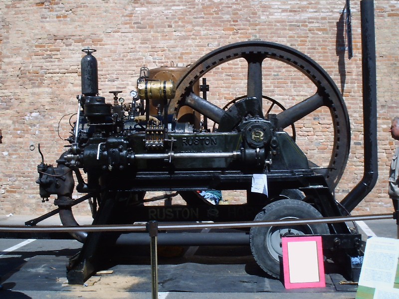

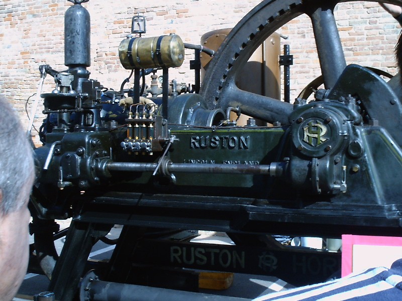

        Guardate questa bestiolina da circa 95 q.li (solo il motore, con il supporto supera ampiamente i 100 q.li): Ruston & Hornsby del 1904, il volano ha un diametro di 2,5 metri....
        Qualcuno mi sa dare qualche informazione tecnico/storica su questo tipo di motore, ed in particolare sul funzionamento dell'accensione ad aria compressa?

            Quel tipo di accensione viene utilizzata sui motori 2 tempi a olio pesante delle navi; una forte pressione nel cilindro provoca il movimento del motore, che si avvia.
              @ pasquali18: no, quel motore non va a gas, lo facciamo funzionare a gasolio, potrebbe comunque andare ad olio pesante, ma non a gas
              @ Carraro: esatto, il motore che vedi ha il serbatoio di aria compressa per l'avviamento, mi interessava sapere come funziona nel dettaglio e come veniva caricato.
              Ora l'avviamento ad aria non viene utilizzato, anche perchè l'impianto dell'aria non è stato ancora revisionato...

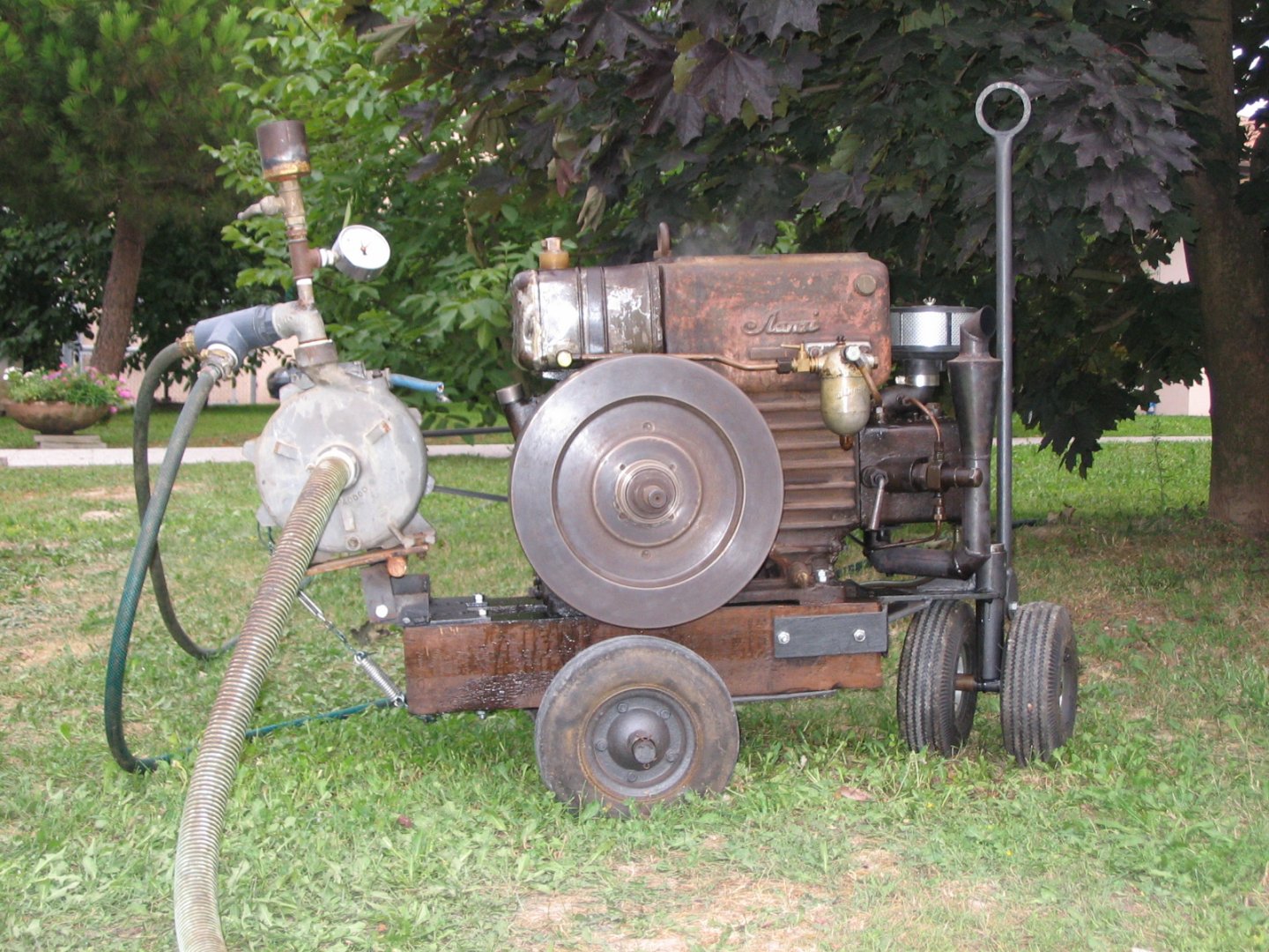

                                          Salve a tutti,
                                          in azienda abbiamo un vecchio VM applicato a una pompa centrifuga per l'irrigazione. Qualcuno lo conosce? sapreste darmi qualche dato(cv ,cilindrata,coppia)?
                                          E'un 4 cilindri raffreddato ad aria ed era abbastanza diffuso dal momento che io ne ho visti altri, montati su diverse attrezzature tra le quali un'escavatore Laltesi(moooooolto vecchio,aveva tutte le leve davanti al posto di guida).
                                          Purtroppo non ho modo di mettere una foto.
                                          E' dotato di meccanismo alzavalvole e ha 2 filtri gasolio e 2 filtri olio(a cartuccia),
                                          ha una pompa iniezione Bosch con pompa AC a stantuffo.
                                          Un vero mulo : pompa ininterrottamente per delle giornate intere senza perdere un colpo...........ditemi che cosa ho

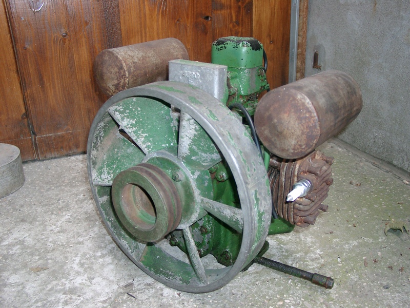

                                                ciao a tutti, vi posto la foto del mio Norman T300:
                                                Ultima modifica di urbo83; 30/08/2009, 21:48.
                                                  IL NORMAN é PARTITO!
                                                  oggi ho trovato un po' di tempo e ho collegato un serbatoio da tagliaerba(per prova provvisoria) al carburatore del Norman, ho messo ovviamente olio benzina e controllato che arrivasse corrente,
                                                  dopo di che ho girato il volano a mano con energia e al dopo qualche scoppio insignificante e dopo un po' è partito (con un rumorino tipo aereo!!! che in accelerazione diventa tipo il rumore di una fiat 126 tuttta accelerata!)
                                                  per spegnerlo basta schiacciare il bottoncino di massa
                                                  adesso parte anche al minimo, al primo colpo da freddo, da caldo un po' meno e bisogna cichettare
                                                  ah...il motore è davvero regolarissimo!!!!
