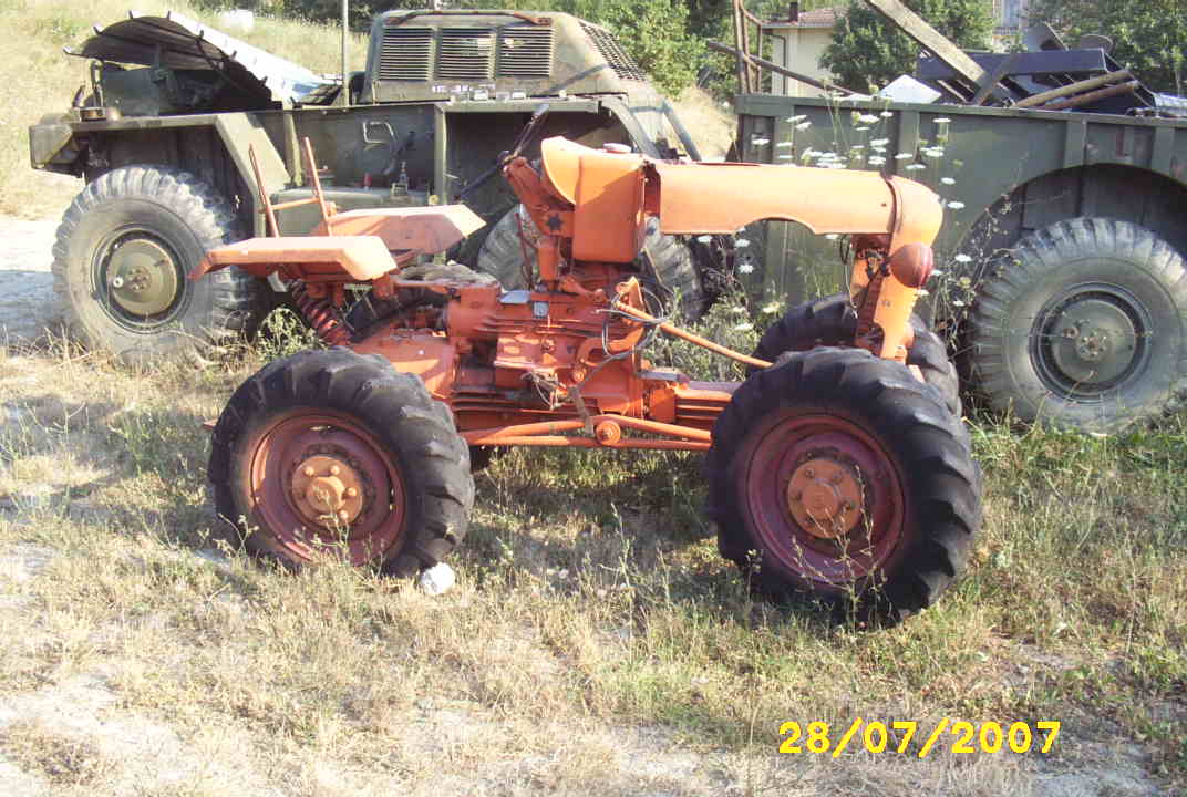

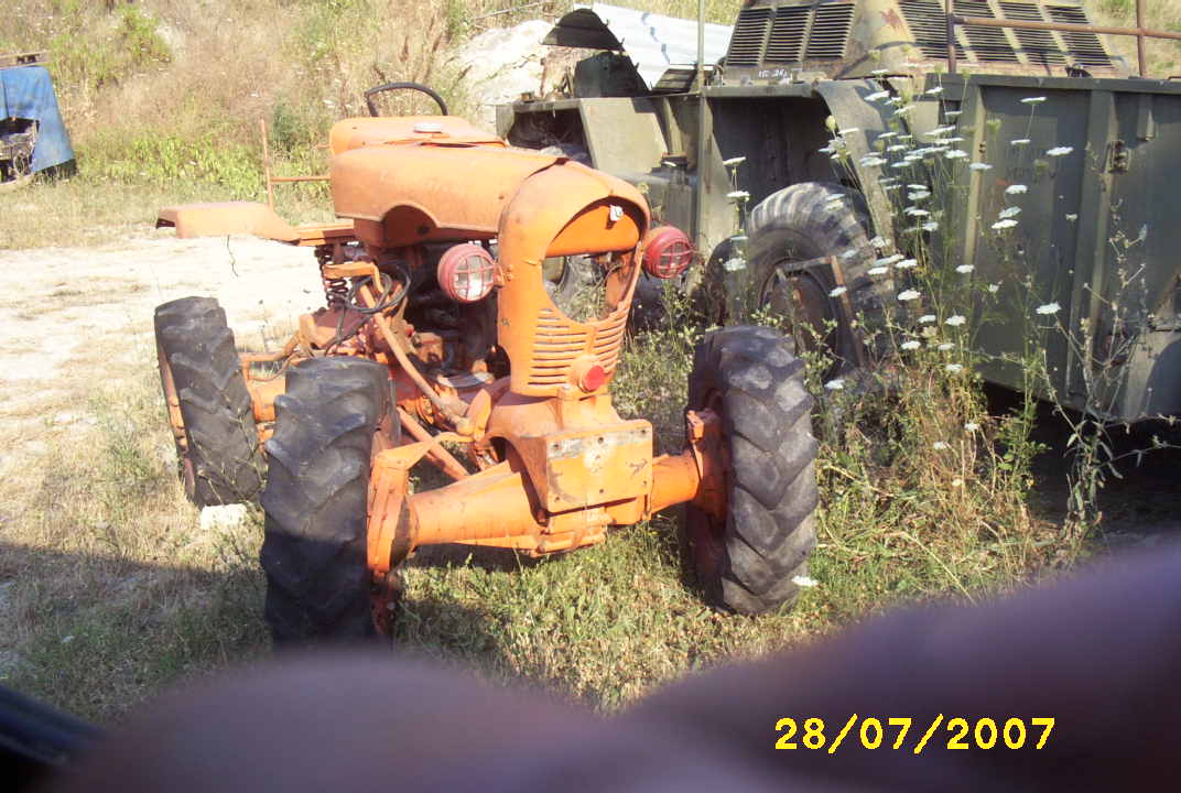

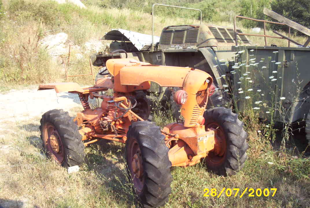

                                                        ho, quasi ereditato questa calzolari (allego foto), ho letto nel forum tutta la storia della calzolari.quella in mio possesso dovrebbe essere una TC 15 con motore...... il motore manca e adesso viene il bello!!!.questa estate in una ennesima festa campagnola mi sono inserito in un discorso che si parlava di calzolari ed era presente un signore di circa 70-75 anni che ha lavorato in calzolari nei anni 50. L'ho invitato a vedere la mia calzolari, appena vista ha detto la conosco bene è una delle prime montava un motore sachs diesel a 2 tempi!!!!!bicilindrico ( da notare in quel periodo non avevo letto il forum relativo alla calzolari) . non mi ha minimamente accennato al motore stihl come nella discussione sopra. ho esploratorato il web e ho trovato diversi motori e parti sachs mono cil. a due tempi diesel , poco tempo fa ho letto del forum sulla calzolari , ho travato nel web motori e foto relativi al motore stihl 131 .
                                                        MI domando la mia che motore montava? o l'ex operaio calzolari gli aveva fatto effetto qualche goccio di vino in più visto che abbondava, oppure la calzolari aveva provato a montare il motore sachs?purtroppo fino alla prossima estate sicuramente non riusciro a rincontrarlo. provo ad allegare le foto ( spero di ricordarmi come si fa) .
                                                        PS non ce la faccio proverò dopo cena....
                                                        che sappia io il TC 15 montava motore stihl, e l'unico esemplare che ho visto dal vivo ha appunto questo motore. Però non posso escludere che esistessero degli esemplari originali con motorizzazioni diverse (non ci sarebbe da stupirsi, soprattutto tra i piccoli costruttori, come calzolari, che costruivano il trattore ma non il motore che invece compravano da altri produttori).
                                                        Speriamo che Dozza abbia qualche informazione al riguardo. Altrimenti se non ne veniamo a capo, se mi dici il numero di telaio del mezzo, appena mi capita di andare a trovare il mio amico con il calzolari lo confronto con il suo per vedere se il tuo è antecedente a quello motorizzato stihl
