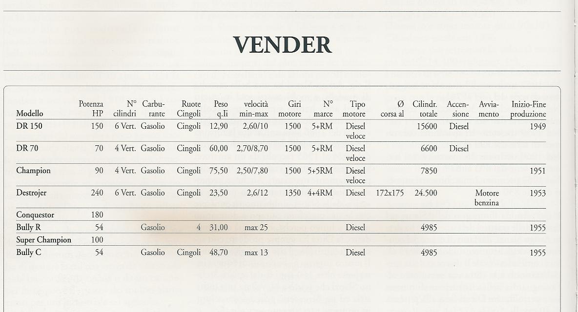

    Il Vender Conqeror aveva un motore a 6 cilindri 145x170 di 16,8 litri da 160cv 1350g/m,5 marce avanti,4 indietro.peso 140ql.
    Il Destroyer invece so che montava un motore sempre a 6 cilindri da 280cv ma non conosco la cilindrata e le caratteristiche del trattore qualcuno è sicuramente informato...che peso aveva questo ibrido?..

      Originalmente inviato da 6ro
      Il Conquedor monta un motore6 cilindri da 140 cv a 1350 g/min. 18.630 cm3 di cil. (145/170 alla faccia dei pistoni!!!!) con una potenza alla bara di traino di 120 cv; mentre il Destroyer era un 6 cilindri da 240 cv però nei miei libri non ho trovato altro se riesco a trovare gli altri dati te li dò

        Forse Alle ti sei sbagliato a trascrivere, la cilindrata e' 16.830cc come dice 6ro!
        • CLAUDIO67
          Esperto Macchine Agricole ed Edili
          • 16/12/2003
          • 133
          In effetti calcolando la cilindrata con la corsa e l’ alesaggio, essa risulta di 16.830 cm3 , però nel libro del Dozza, viene riportato 18.630cm3 .
          Probabilmente in fase di stampa del libro, sono state invertite le cifre, infatti anche in un manuale Hoepli dell’epoca, si riporta la cilindrata di 16.830, con potenza di 160cv a 1500 giri/min, e 150 cv a regine di utilizzo normale di 1350 giri/min.
          Resta il fatto che era un motore poderoso, con dei perni e supporti di banco enormi una disposizione generale armonica, insomma un motore eccezionale, come del resto lo erano i trattori.
          Purtroppo l’ azienda fece la solita fine ingloriosa, ma costruì macchine uniche.

              Per il Destroyer ho trovato l'alesaggio-corsa 172x175 dai miei calcoli la cilindrata del 6 cilindri risulta di ben 24.398 cm/cubici,al regime di 1350 g/m e potenza di 240cv potenza alla barra di traino cv 193.Lo stesso propulsore poteva essere offerto con taratura di 280cv non conosco il regime rotazione e le differenze della macchina..

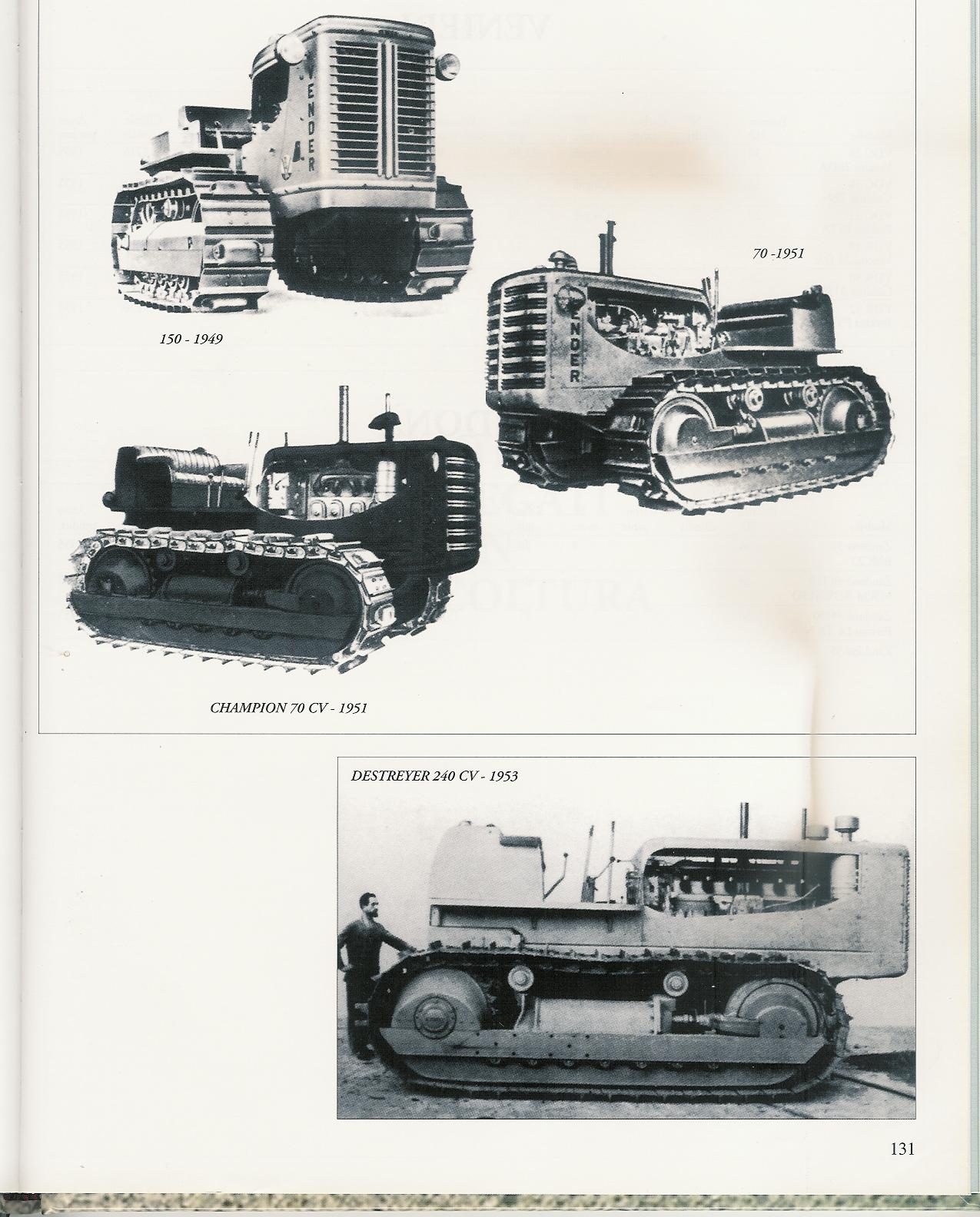

                Io purtroppo li ho sempre visti solo in foto....
                Comunque in certe zone un cingolato da 280 hp come quello ne aveva abbastanza del bivomero, per cui poteva essere utilizzato tranquillamente anche tra i campi (tutt'ora vengono utilizzati dei Cat D8H...).
                So da chi utilizzava i modelli più piccoli (il 105 hp) che i riduttori laterali avevano seri problemi di affidabilità, però qui non ho conosciuto nessuno che abbia usato queste 2 macchine... ho trovato anche 1 foto in cui sono marchiati Pegaso e venivano costruiti in Spagna su licenza... però devo ricordare dove sta.
                Chiunque ne sappia di più è pregato di allegare qualsiasi cosa al riguardo.

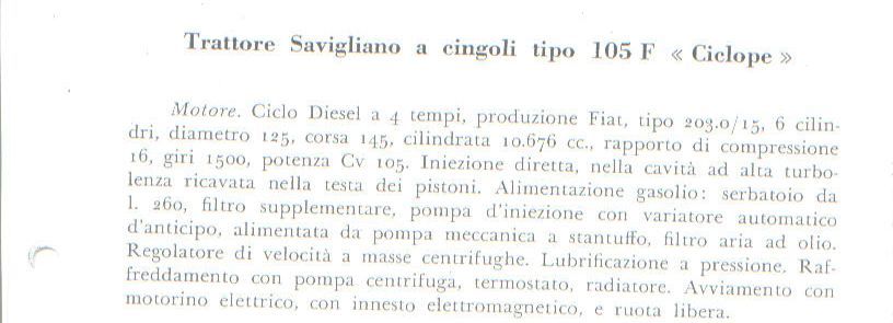

                      Motore Lancia 864 come i Savigliano Ciclope 105?...
                      6ro ricerche
                      • ralfg
                        • 04/12/2004
                        • 602
                        E' molto probabile che il motore Lancia di cui parli fosse pure una modifica, il mio manuale riporta come equipaggiamento il motore del 682!

                                Savigliano Ciclope
                                X RALFG Il Ciclope ha avuto anche la motorizzazione Lancia 864,questo è ufficiale,però non so se il 203.0/15 (stesso motore del 682n "122"tarato a 105 cv a 1500g/m successivamente "125"stesse prestazioni come dice il tuo manuale) fosse montato successivamente oppure parallelamente al propulsore Lancia.Del Ciclope con motore Lancia avevo un inserto di una rivista di tecnica motoristica anni 50 "Garage e officina".Ma credo che dovrei commettere un omicidio in casa!!! per un certo quantitativo di riviste d'epoca finite al macero per questioni di "ordine e pulizia"...lo dico sempre che le donne vanno bene dietro ai fornelli...nel letto..non specifico in quale!! ma devono stare lontano...lontanissimo da certe questioni maschili se non sono addette ai lavori (tanto le femministe non esistono più)

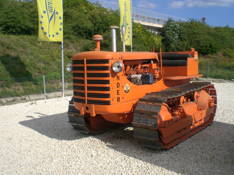

                                                    Da un rivenditore delle mei parti ho beccato questa montagna di ferro!La targhetta riportava VENDER CHAMPION, datato 1952. Sapete qualcosa in merito alle caratteristiche di questo bestione?Grazie.
                                                    Ultima modifica di urbo83; 16/08/2009, 10:36.
                                                    • Allis Chamers
                                                      • 22/02/2006
                                                      • 186
                                                      #27
                                                      ciao mnl era una gran bella macchina motore 4 cilindri cv 70 , era una macchina lenta ( chiedi se puoi al rivenditore se è ancora originale il motore e quanto vuole ) il mio vecchio l'ha avuto pero in aratura le prendeva dalla 60c mentre se lo si metteva a fare aratura profonda circa 80 cm aveva un gran tiro
