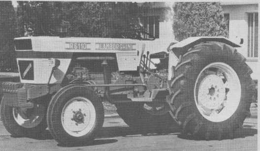

    Dove hai visto la foto del lamborghini da 110cv?
      è questa?
      Ultima modifica di urbo83; 02/02/2015, 20:52.
        Esattamente, la foto è proprio quella!!!
        Quando l' ho visto pensavo a uno scherzo, nn pensavo che all' epoca Lamborghini costruisse un trattore con tutti quei cavalli.
        P.S. : i "miei" R347 e R480 erano uguali spaccati a quello esteticamente!

              Troppo bello quel 6110.....

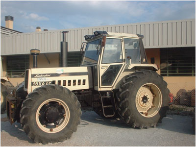

                                                          Da me gira ogni tanto un 1256, con tatanto di ragno per i tronchi. E' tenuto benissimo, sembra quasi nuovo...
                                                          Questo è il più grosso che ho visto di questa serie. Ho visto molti 654 come il mio, poi mi è capitato di vedere un 754 e un 854. Poi per finire il padre di una mia amica ha un 955.
                                                          ho trovato questo bell'esemplare...
                                                          Ma questo lamborghini era il più grosso di questa serie???
                                                          Ultima modifica di urbo83; 20/09/2009, 10:56. Motivo: Unione messaggi consecutivi
                                                            si, era il modello di punta
