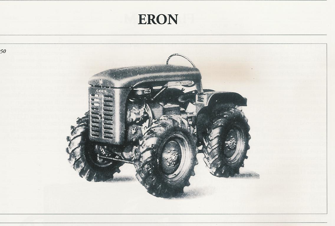

        Allego una foto dell'Eron, purtroppo non ho i dati tecnici; r
        Per dovere di cronaca: la foto sopra è estrapolata dal libro "la storia della trattrice italiana dalle origini al 1960" di Giovanni Magnanini edizione 2002

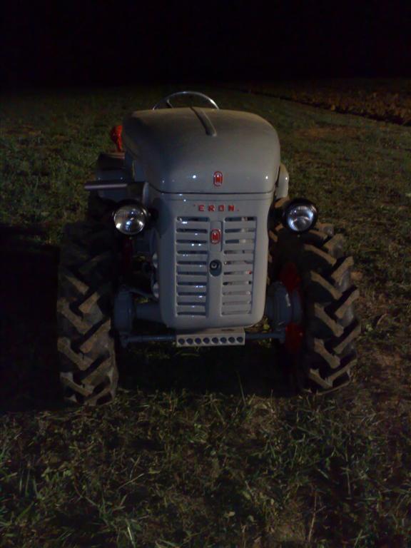

                                                Ti allego la foto di un Eron fotografato proprio oggi nel comune di Cesena:
                                                Ultima modifica di urbo83; 16/01/2011, 10:36.
                                                  Bello! Un Eron 18, dalle mie parti sono stati i primi trattori; mi ricordo che quando ero piccolo ce n'erano ancora e li usavano soprattutto con la sega circolare. Adesso ce n'è ancora qualcuno, ma molto pochi, anche perchè dicevano che era facile rovesciarli. Ne avevo visto uno da un rivenditore e chiedeva 800 €, però non l'ho preso perchè non ha il sollevatore.
