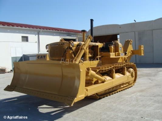

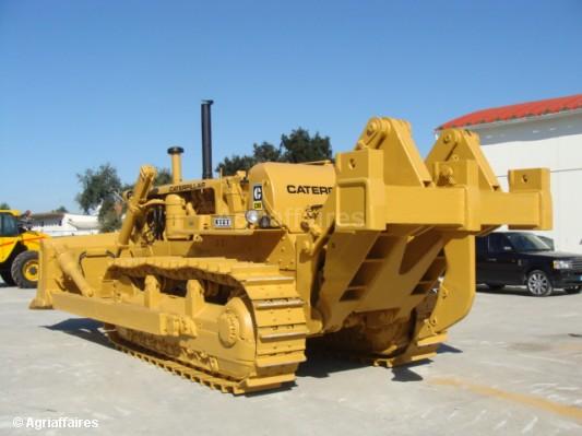

Il d8 non ha la carta di circolazione ma solo lo scarico UMA. Probabilmente il primo proprietario aveva tutta la documentazione ma sono passati circa 40 anni ...la cosa importante è avere il libro dei ricambi. Comunque il peso dovrebbe aggirarsi attorno i 250 qli nudo. Riguardo al problema del nostro d8 dovete sapere che il 22A a forza di rifargli il motore si abbassano le sedi che sostengono le camicie,per cui bisogna inserire dei puntali sotto. Dopo aver visto il preventivo di riparazione ho trovato un d8 270 cv già modificato e con poche ore che adesso è in officina per controllare che sia tutto a posto. Questo problema del basamento è stato risolto nel d8k 300 cv che però ha il converter al posto del cambio meccanico . Buona domenica a tutti ciao
