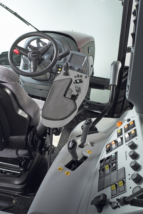

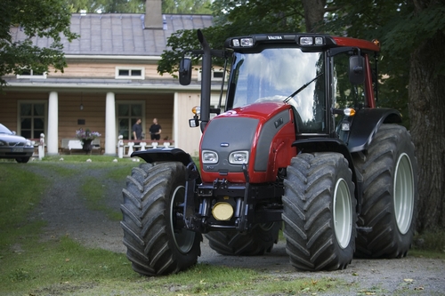

Oggi ho scaricato alcune foto del nuovo serie N...
