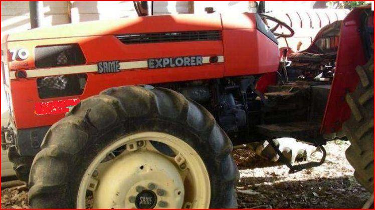

                            • Grazie anche a te per la risposta: si tratta di un Explorer primo modello (70 Special).
                              In pratica è questo (foto presa dal web) :
