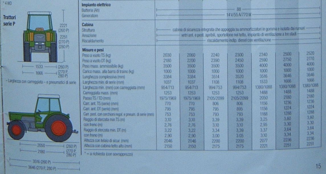

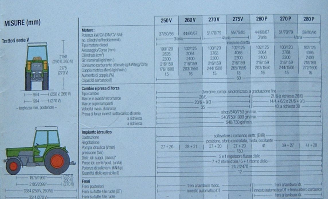

                    Fendt 280 P
                    Ciao a tutti,
                    necessiterei di avere + informazioni possibile sul FENDT 280 P. In internet non risco a trovarne una scheda tecnica.
                    Motore ? Cilindrata? Peso in ordine di marcia? Pregi/difetti? Suistema di frenatura ? ecc. ecc.. Qlali sono stati gli anni di produzione? Ha su tanta elettronica o poca?
                    Grazie a chi vorrà aiutarmi...ne avrei veramente bisogno.
                    Saluti.
                      Io ho un depliant della serie 200 v/p.
                      I freni sono a tamburo sulle ruote post, con un disco sull' albero della dt, di più non so dirti.
