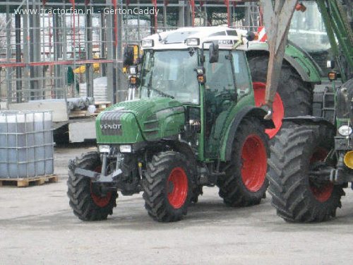

                                                  guardate un pò qui!!
                                                  se a qualcuno interessa lo ho trovato qui:http://www.tractorfan.nl/picture/115742/
