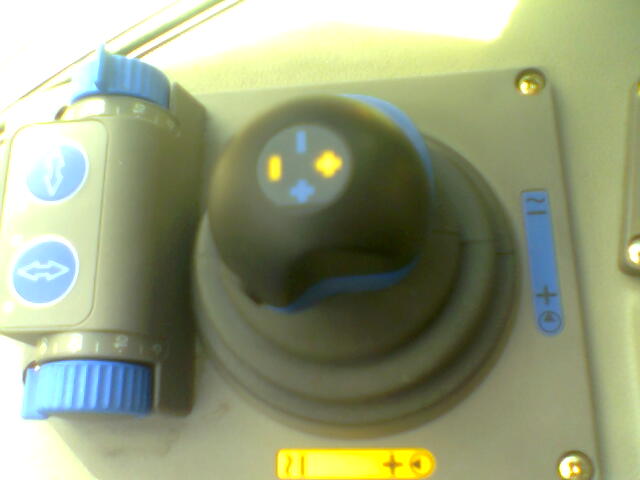

    ciao allora se metti i l joystick sulla + rimane bloccato con portata continua , mentre in - è flottante e cosi vale anche per il terzo distributore.

      Originalmente inviato da diiego
      x Cristian 1981
      Addirittura anche la foto! Ottimo
      Scusa se ti faccio tante domande ma come fai a tenerlo bloccato sul + o sul - ?
      Perchè + e - da quel che so servono per far andare i comandi...
      Ti faranno santo quando capirò!

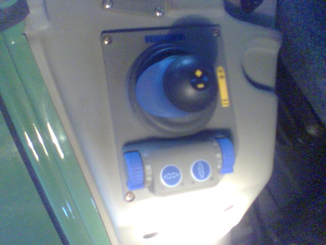

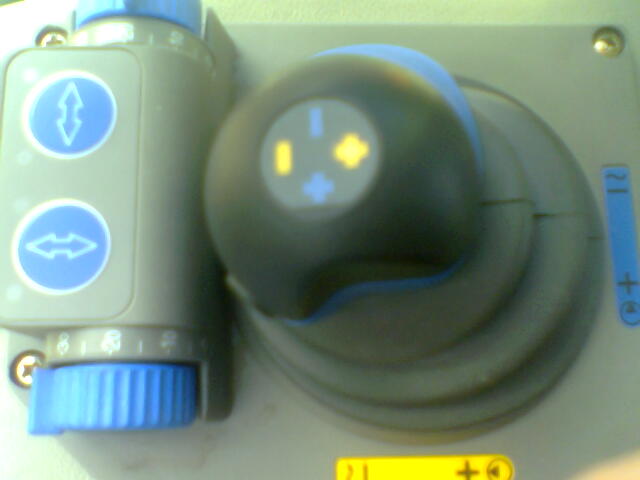

        allora il joystick fa i 4 movimenti in modo ovviamente leggero, però su tutti e 4i movimenti forzando un pò si aggancia e in questo modo resta bloccato , spero che hai capito come, domani lo blocco se mi ricordo e ti faccio una foto. Se non hai capito non esitare a chiedere.
        ti metto le 2 foto non si vede molto ma forse si capisce!
