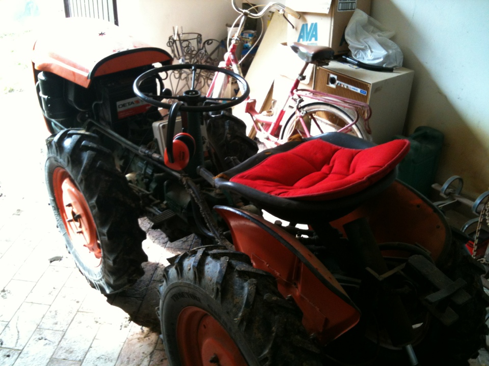

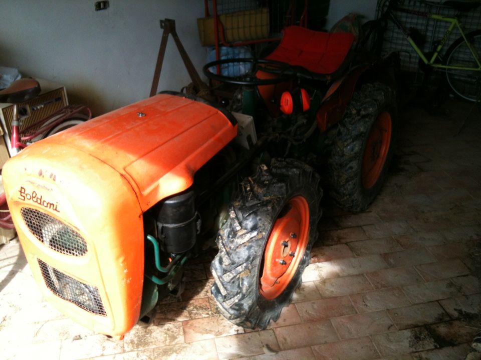

Visto che non lo avevo ancora mostrato nella discussione, vi allego le foto del vecchio goldoni che utilizziamo ancora per coltivare l'orto.
Il primo modello di trattore mai prodotto da questa casa (in realtà è un motocoltivatore con retrotreno), ancora in funzione dopo 50 ANNI... A parte qualche acciacco al cambio e la complessità dei leveraggi funziona ancora!
Motore LDA100 con 18cv
