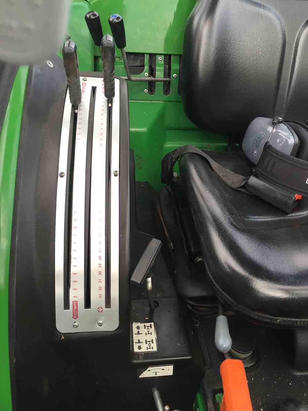

    Foto Goldoniverde
    In allegato ho inserito la foto della parte destra accanto al sedile dove dovrebbe trovarsi il selettore, ma qui non c'è.

      Sicuro che sia un quadrifolio? Nel mio star 75 quadrifolio l'innesto della dt e eletroidraulica
      , la leva che nel tuo caso serve x la dt e il selettore 540-1000 giri.

        Originalmente inviato da magenu
        Io la doppia trazione la inserisco meccanicamente con quella leva che si vede nella foto sopra, che poi è l'unica che c'è sulla destra del sedile. Possibile che la mia versione abbia dolo una velocità per la presa di forza? P.s. Sul livretto uso e manutenzione è riportato il simbolo quadrifoglio.

          Originalmente inviato da Goldoniverde
          di che anno é?puo darsi che le versioni per John Deere differiscano in alcune cose.

            Sul libretto c'è scritto 2009. Dovrebbe essere la versione per esportazione, infatti sulla leva del dual power sono riportate le scritte di istruzione in inglese. In ogni caso oggi attaccando il trincia ho notato che il display sul cruscotto che indica i giri della presa di forza, nonostante tenga il motore sui 2000 giri e la seconda marcia ridotta, non supera i 400 , accanto continuo a vedere il simbolo di una tartaruga.

              il selettore lo dovresti a questo punto avere fuori, dietro lato destro del sollevatore in basso, sempre che su quel particolare modello per l'esportazione fosse prevista la doppia velocità della pdf.
              I 540 giri della pdf in modalità "non economica" li dovresti avere verso i 2350 giri motore.

                Salve, ho avuto modo di ispezionare il trattore, ma di selettori anche dietro al sollevatore non ne ho trovati. Forsa come dicevi, questo particolare modello per l'esportazione non ha la possibilità di cambiare i giri della presa di forza.
