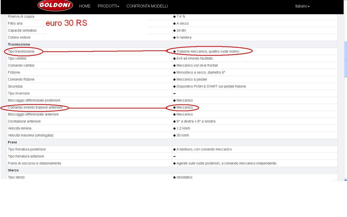

leggermente OT per gli Euro 30 e 40
posso andare leggermente OT? Chiedo ai possessori della nuova serie isodiametrica RS 30 e 40 se è veramente possibile disinserire la trazione anteriore dei suddetti trattori con massa 11 quintali di peso e viaggiare solo a 2RM a 30 Km/h
(magari con rimorchio al seguito) ... visto che nel mio 926 (1° immatricolazione 1990) penso NON si possa disinserire (se qualcuno dice "SI PUO DISINSERIRE'" mi dica come per pietà) e "mangio" molta gomma in asfalto. Sul catalogo della goldoni è espressamente indicato e (per me è una novità) visto che ero rimasto dell'idea che su "cavallerie così basse" non conveniva (alle case costruttrici) montare un "Comando innesto trazione anteriore"... che mi dite?
l' EURO 20 non ha questa opzione... 30RS, 40RS, 45 RS, 45 SN si... il MAXTER 60RS no...
GrazieCommenta
