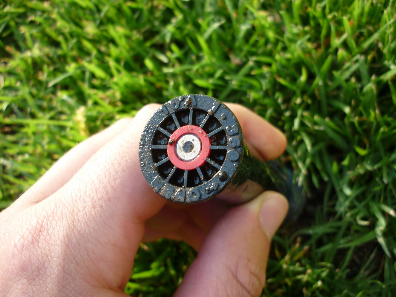

                                                • ragazzi ho un problemino nel mio impianto di irrigazione
                                                  in pratica, alcuni popup (sempre gli stessi), a distanza di un paio di giorni, non so per quale motivo, li trovo chiusi. Si alzano regolarmente, soltanto che bisogna aprirli. Chi mi ha fatto l'impianto dice che è la prima volta che gli capita un fenomeno del genere, e si giustifica dicendo che magari si chiudono quando ci si passa sopra (magari con le ruote del tosaerba). Questa settimana è già la seconda volta che li apro, prova chiara che non è il passaggio del tosaerba a chiuderli.
                                                  preciso che una parte dell'impianto era già stata fatta in precedenza (l'anno scorso), e non ha mai dato problemi

                                                    • ho fatto una foto. per aprirlo si ruota "la testa" in senso antiorario (ad esempio, i popup messi nei bordi, anche se aperti a 180° non danno nessun problema).
                                                      • Ma sono statici... Non è che hanno l'ampiezza del raggio regolabile e la vite centrale sia "lenta"?
                                                        • si esatto!..non mi ero spiegato bene. oggi controllerò la vite
                                                          • ho controllato le viti...sono tutte ben strette
                                                            • Molto strano, se sono aperti come fanno a chiudersi da soli
                                                              Potrebbero essere testine difettose?
                                                              Matteo
