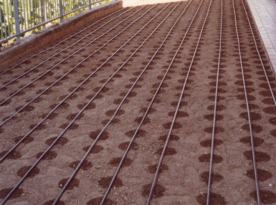

          io parlo di questa:
          • io come ala gocciolante avevo pensato di mettere il pn4 o pn6 diametro 16 e poi mettere i gocciolatori......
