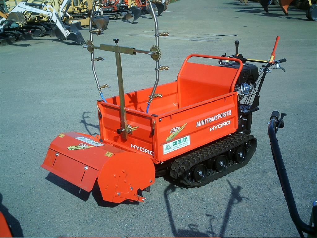

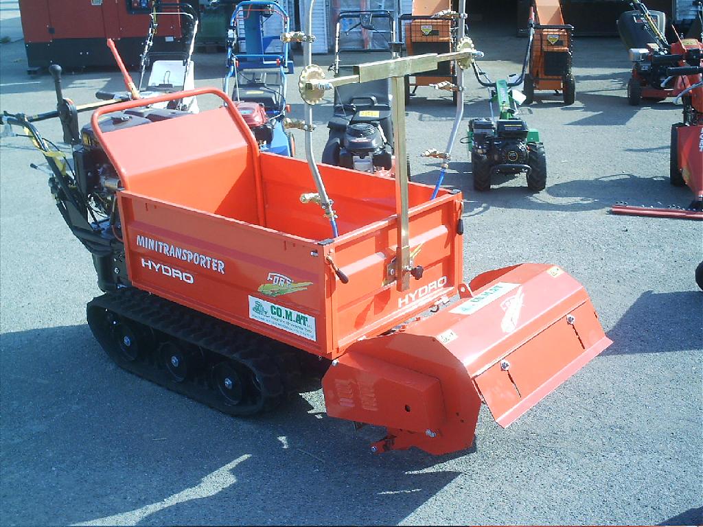

                                                A proposito di trinciasarmenti cingolati, ho trovato in rete il minitrasformer della omar costruzioni:
                                                Qualcuno l'ha mai visto all'opera? Dalla foto sembrerebbe la macchina ideale per tutti quelli come me che hanno un terrreno impervio pieno di erbacce e rovi....
                                                che ne pensate?
                                                  macchina trinciasermenti
