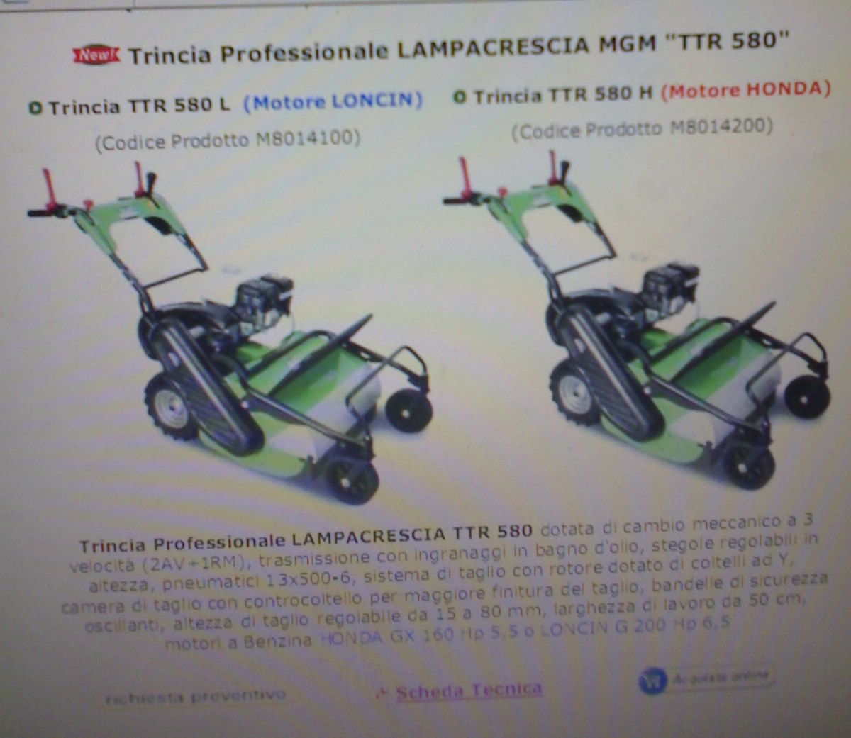

                                              tu Max quale sceglieresti di motore per il lampacrescia TTR 680 : l' HONDA GX 200 Hp 6,5 o LONCIN G 200 Hp 6,5 ? un tecnico dell'azienda mi ha detto che sono entrambi affidabili il secondo pero' lo montano solo da 5 anni, mentre il primo da 20....sei dello stesso parere di Fede ? (meglio Honda) intendo sia come ricambi che affidabilita'..? ciao e scusate per le 1000 domande...
                                              • Comunque sui Lampacrescia non li montano quindi non mi pare ci sia dubbio.
                                                Gli AMC li montano da qualche anno e i miei soci li vendono su parecchie macchine, mai una rientrata. Io sono però tradizionalista.....
                                                • No, Fede permettimi di dissentire, i trincia Lampacrescia oltre all'ormai collaudatissimo motore Honda , ( adottato da oltre 20 anni)montano anche il Loncin (da 5 anni) cosi' mi ha spiegato il capotecnico della nota azienda marchigiana in questione, da me interpellato qualche giorno fa....comunque credo che andro' anche io sul '' tradizionale '' come da te consigliato...
                                                  a titolo di curiosita' allego una foto dove si vedono i due motori...
                                                  ciaooooo
                                                  • Ho in mano il listino 33/gennaio 2011: i motori sono Honda e Amc. Anche nel listino "motori di ricambio" si parla solo di Amc.
                                                    Lampacrescia ne vendiamo da più di 5 anni e di Loncin non ne abbiamo mai visti a listino.

                                                      • Ciao Fede viene da qua www.delbrocco.it .Non contento ho chiesto poi conferma anche alla casa , dove mi hanno confermato l'utilizzo di questi motori da circa cinque anni accanto al piu' blasonato Honda....
                                                        ora devo cercare un rivenditore serio vicino casa (roma est vicino Guidonia) che garantisca un buon servizio pre e post vendita (ricambi, anche se a sentir te ,sulla bonta' della macchina ,non ce ne sarebbe bisogno!!) tu me ne sapresti consigliare qualcuno? magari in MP senza far pubblicita'....scusate anche il link sopra...se non si puo' cancellatelo pure....
                                                        Ciao Max....grazie mille per la delucidazione ....ne sai veramente una piu' del diavolo!!
