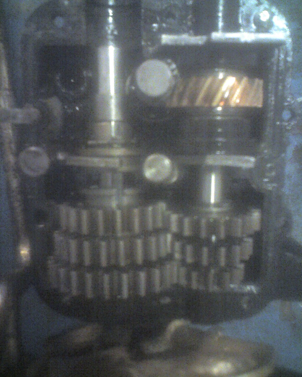

                                Preso dalla felicità di aver risolto questo problema ho fatto portare a casa un'altro tagliaerba di conocscenti, che non andava più la trazione..
                                Si tratta di un tagliaerba IDEAL IB195
                                motore Kawasaki FC150V
                                Oggi l'ho smontato...
                                Il sistema di trazione è molto più complesso e raffinato..
                                però fortunatamente non era quastione di scatola ingranaggi ma bensì più banalmente si tratta di usura delle boccole che trasmettono il moto alle ruote (qui trovate le foto http://digilander.libero.it/mrchevy/...EAL/index.html )
                                Probabilmente mancano dei pezzi (quando l'ho aperto mancavano già) perche la boccola così com'è gira liberamente all'interno del mozzo..
                                Sapreste dirmi com'era il funzionamento in origine?mi interesserebbe saperlo
                                Quanto potrebbero costare i pezzi di ricambio?si trovano??
                                per ora abbiamo scusato mettendo dei tondini di ferro negli incavi sul lato della boccola che non permettono di frala ruotare rispetto al mozzo (in alternativa si pensava di dare dei punti di saldatura a boccola e mozzo, ci sono controindicazioni??
                                P.S. a detta di io padre che usa entrambe i tagliaerba, l'IDEAL è una bomba ..
                                Taglia benissimo e poi effettivamente ha un telaio bello robusto, una trasmissione a doppia velocità con alberino che prende il moto dal motore, e un sistema di frizione per azionare la lama solo se si vuole.
                                Il modello che sembrerebbe essere del 1990(tenuto benissimo, sembra nuovo) ma ho visto sul sito garmec che lo fanno ancora uguale ma col motore nuovo e il prezzo la dice lunga sulla qualità 1.512€!!!

                                    Oggi mio padre ha dato i due punti di saldatura al mozzo prche i tondini si erano gia mossi..Visto che mi dici che i pezzi di ricambio non si trovano direi che questa soluzione va più che bene
                                    Per quanto rigura le foto oggi ne ho fatte altre le trovi qui: http://digilander.libero.it/mrchevy/...EAL/index.html
                                    Giusto per evitare fraintendimenti, non ero interessato al funzionamento di questo tipèo di scatola ingranaggi(definizione brutta ma almeno è chiaro a tutti di che parlo)
                                    mi interssava invece, sapere come funziona il sistema che c'è nel mozzo ruota,cioe quel sistema boccola-mozzo con inserti con delle protuberanze (spero dalle foto si capisca, nel caso basta chiedere e ne faccio altre) che trasmette il moto dall'asse alle ruote..
                                    grazie mille per tutti i chiarimento che mi stai dando
                                    mi piace sempre sapere cose nuove

                                      -allora di solito quel tipo di rasaerba kaaz a mè arrivano motorizzati mitsubishi
                                      - non è il modello di cambio che credevo, questo è molto piu' buono
                                      - nella parte terminale della ruota ti manca il pacco cricchetti, che in pratica è il codice 2316 di questa pagina
                                      - credevo fosse un'altro rasaerba quello di cui parli sempre ideal

                                          ho un tosaerba castelgarden motorizzato B&S modello NP 534, con la trazione rotta, sono stato in un centro dove vengono aggiustate, e il preventivo è stato di 285€ !!! mi è sembrato uno sproposito, nel prezzo era compreso il filtro, il cambio cinghia e la limatura lama. io avevo richiesto solo la trazione, dal momento che le altre cose le faccio sempre io... ho provato a casa a smontare la trazione, ho aperto la scatola, ma non sono riuscito a farci nulla.... per caso sapete il prezzo della scatola completa?
                                          se è veramente quello il prezzo lo butto via e mi compro un mezzo nuovo. peccato xè è veramente un bel tosaerba potente.... monta un motore Briggs&Stratton quantum 60.
                                          grazie per l'eventuale risposta.
                                          in rete ho trovato un tosaerba B&s serie 800 a 410€ pagamento in contrassegno...
                                          ciao ,per un tipo di scatola monotrazzione i prezzi variano da 80 a 120 euro a pezzo(prozzi di listino), a questo ci devi aggiungere la manodopera
                                          bisogna vedere molte cose riguardanti il tosaerba pero' in genere per una sost. semplice non dovrebbero chiedere piu' di 60 euro di manodopera (+ iva naturalmente)
                                          ma sei sicuro che sia l'avanzamento ?, magari sono solo gli ingranaggi a ruota , la cinghia oppure la puleggia del portalama o del cambio usurata.
                                          Roberto .g.
                                            l'ho smontata e il danno è proprio nella scatoletta, girava solo una ruota e l'alsta che trasmette la trazione all'altra ruota era saltata. ora l'ho rimontato senza trazione. ma taglando 3000 mt non ne ho tanta voglia.
                                            ora devo cercare un posto dove mi ordinano il pezzo.... ma ora sono tutti chiusi. a rimontare un pezzo nuovo non mi sembra che ci siano particolari problemi.
                                              Originalmente inviato da liv81 Visualizza messaggio
                                              guarda che l'albero spezzato capita spesso,
                                              di solito si spezza all'altezza della spina elastica che collega l'albero alla frizzione,
                                              se hai un po' di tempo/pazienza e un amico con il tornio con una spesa minima(20 euro al massimo) puoi riprodurre l'albero in maniera decente
                                              io lo faccio spesso , prendi un tondino dello stesso diametro,lo tagli in misura, fai gli spacchi laterali per i segger , 3 buchi(ben centrati ) ed il gioco è fatto
                                              se segli questa strada ti posso spiegare come si smonta la frizzione!
                                              Roberto .g.
                                                grazie per la disponibilità ma non conosco nessuno che potrebbe farmelo e poi per togliere tutto l'albero ho dovuto smontare proprio tutti i rapporti della trasmissione e mi sa che non sono più in grado di rimontare il tutto, non capisco come mai l’albero sia in due pezzi e non un tondino unico, infatti è saltato il punto di giunzione.... se riesco a trovare il pezzo sui 100€ lo prendo e me lo monto, se devo far montare il tutto e spendere sui 200 (minimo) allora non mi conviene più e mi prendo un tosaerba nuovo... proprio vero se si è bravi conviene aggiustare se bisogna cambiare i pezzi e dipendere il gioco non vale più la candela.... dai ti farò sapere se riesco a trovare il pezzo. allego una foto della scatola aperta.
                                                  i prezzi che ti ho detto erano riferiti ad un monomarcia , il trè velocità costa di + circa un 20 o 30%
                                                  Roberto .g.
