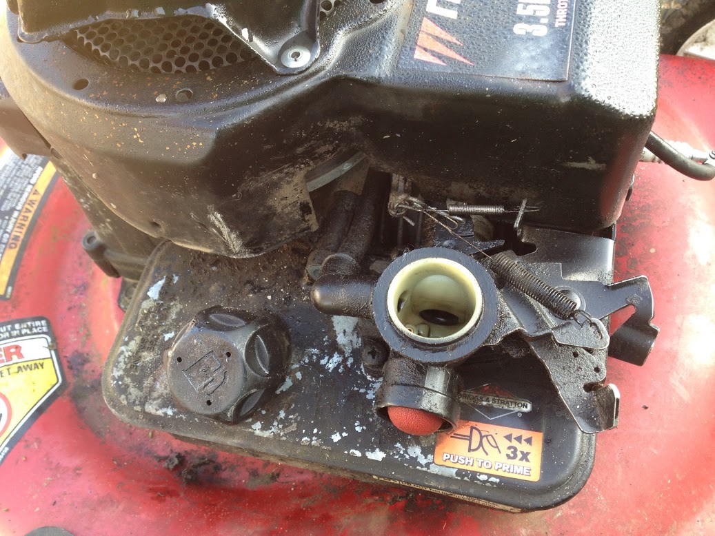

      • ciao non ci sono viti da tirare ma solo regolare il contrasto con 2 molle vedi questa figura poi dimmi non e' difficile ok?...Allora hai risolto?
        • Ciao a tutti un pendolamernto del motore può esser causato anche dalla menmbrana del carburatore magari con il tempo è diventata molto dura, le molle del carburatore solitamente sono calibrate e non si dovrebbero manomettere
