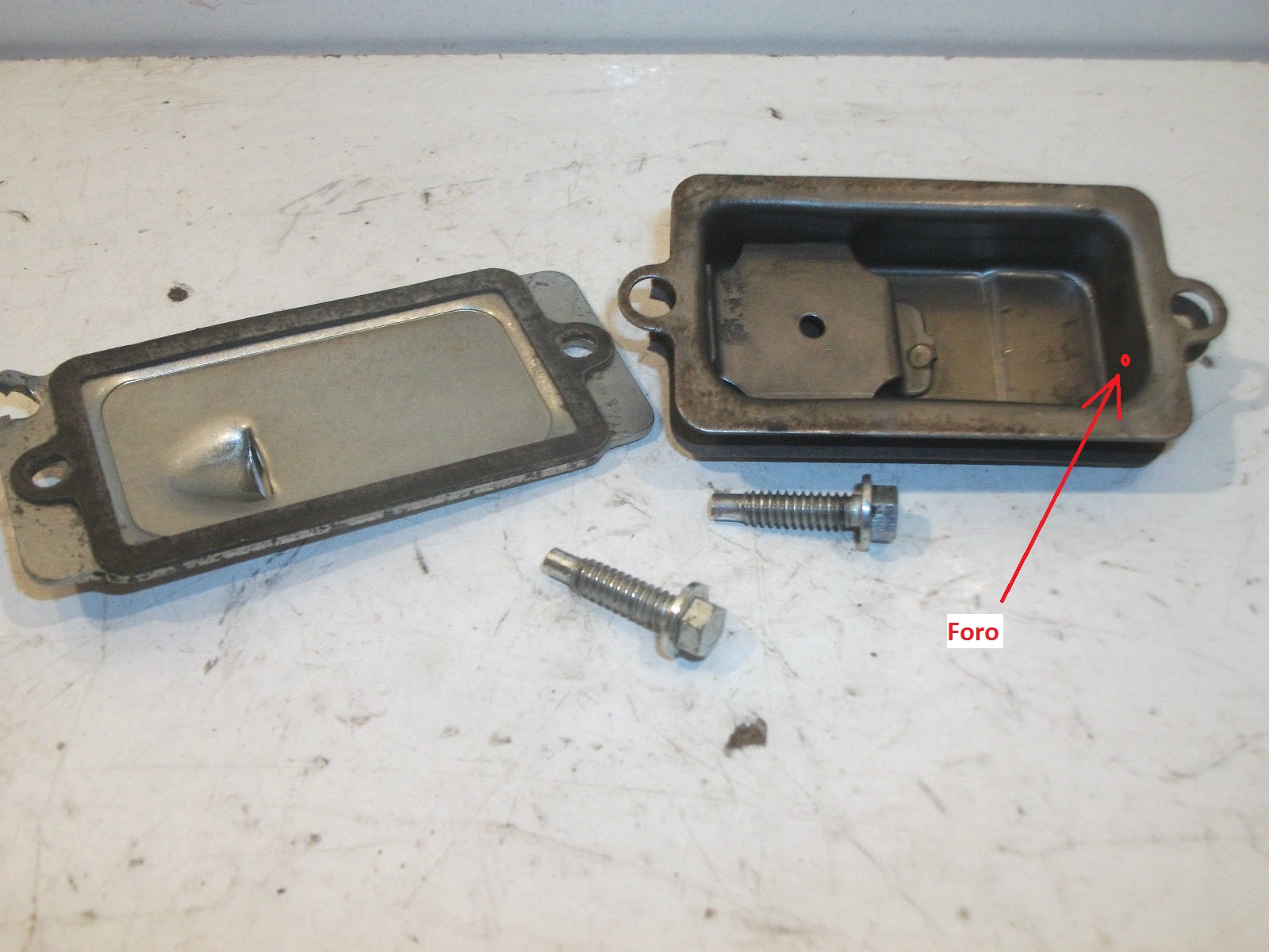

                      • Fuoriuscita olio dallo sfiato vapori del carter
                        Salve a tutti. Posseggo un rasaerba TECUMSEH VANTAGE 35 (codice motore VAN 148, E-36102D) di qualche anno fa e durante il funzionamento spruzza copiosamente olio dallo sfiato del carter (il crankcase breather per capirci). Non sapendo perchè esce l'olio ho rimosso il coperchiolo dello sfiato e ho estratto la vaschetta che contiene la valvola PCV, come mostrato in allegato. Ebbene ho i seguenti dubbi:
                        1) Non so se la valvola funziona bene e non so come verificarlo
                        2) Sul fondo della vaschetta (tenete conto che lavora in verticale), dove ho segnato il punto rosso, ho notato un piccolissimo forellino dalla forma irregolare che mi ha fatto pensare che il fondo della vaschetta si fosse corroso e bucato. Ma poi mi è venuto il dubbio che sia un forellino che serve a rimandare nel carter i vapori d'olio condensati. Qualcuno mi sa dire se quel forellino ci deve essere oppure è un buco da corrosione ? Tenete conto che quando l'ho smontato dentro la vaschetta c'era una spugnetta rettangolare completamente imbevuta di olio motore.
                        3) Pensavo che il carter comunicasse con l'ambiente esterno solo attraverso la valvola ma ho notato che in alto della vaschetta, vicino alla valvola, c'è un altro forellino (questa volta dai contorni estremamente regolari, quindi non sta li per caso) che praticamente mette in comunicazione il carter con l'ambiente esterno: ma allora la valvola che ci sta a fare? Mistero !
                        4) Non so se questo problema dipenda completamente dall'integrità dello sfiato del carter: potrebbe dipendere per caso dalla tenuta delle fasce, cioè il pistone mette in pressione anche il carter facendo schizzare fuori i vapori dallo sfiato ?
                        Grazie a quanti vorranno darmi una mano.
                        Ultima modifica di Riccardo14; 13/05/2016, 17:54. Motivo: errori ortografia

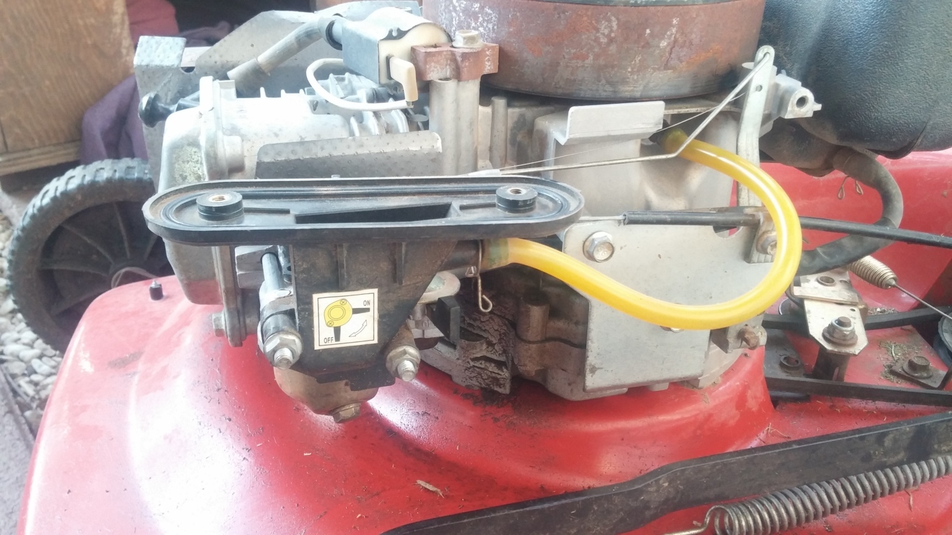

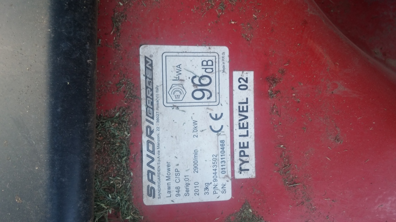

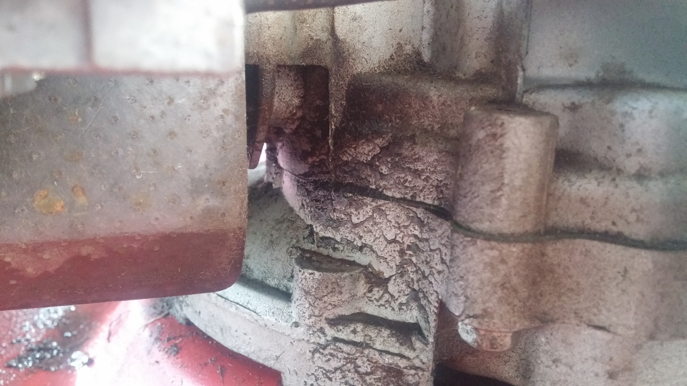

                                  • Perdita olio tosaerba sandrigarden 935
                                    ciao a tutti. come da titolo chiedo aiuto a voi esperti.. il mio tosaerba ha iniziato improvvisamente a perdere copiosamente olio dal carter..sembra proprio dalla guarnizione tra carter e basamento. Vorrei capire intanto se qualcuno conosce il modello in questione e sa indirizzarmi all acquisto di un kit o'ring e guarnizioni. Inoltre vorrei sapere se è normale che si usuri una guarnizione o se è un problema di cuscinetti o altro..
                                    Grazie a tutti in anticipo
                                    • Non si capisce bene se è una perdita oppure un trasudamento.
                                      Potrebbe essere anche uno "sbuffo" di benzina dal vicino carburatore.
                                      Ammesso che valga la pena di smontarlo,per le guanizioni occorre stabilire marca e modello del motore,chiaramente cinese.
                                      C
                                      • Grazie per la risposta. Confermo che la perdita è di olio. Perde solo quando la macchina è in marcia. Dalle foto sembra un trasudamento perché l ho ripulito ..però se lo utilizzo anche solo per 10 minuti perde molto olio imbrattando tutto il telaio e anche il prato..appena si è presentato il problema l ho spento e ha smesso di perdere..avrò perso mezzo bicchiere d olio..
                                        • La rugosità della superfice che si vede nella terza foto è olio oppure è la fusione che si presenta così?
                                          S è un difetto di fusione della struttura non c'è niente da fare,salvo stuccare un po' con resina epossidica.
                                          C
                                          • Non è rugositá è l effetto della foto. .è semplicemente olio colato misto a polvere.. kmq ho capito che il motore è cinese, che la sandrigarden è fallita e non ce nulla da fare per i ricambi.. vorrei chiedere agli esperti: se usassi mastice al posto della guarnizione che perde potrei risolvere?? Metterlo dall esterno il mastice sarebbe una porcata? Infine se sono costretto ad aprire il motore che mi consigliate di sostituire o meglio qual è il cuscinetto che ha causato la perdita??
                                            • L'unica cosa che mi viene in mente è quella di allentare di qualche giro tutte le viti che uniscono i semicarter e dopo averli allontanati un poco cercare di mandare fra le superfici un "filo" di guarnizione siliconica tipo MOTORSIL.
                                              Naturalmente occorre sgrassare bene prima di applicare la guarnizione.
                                              C

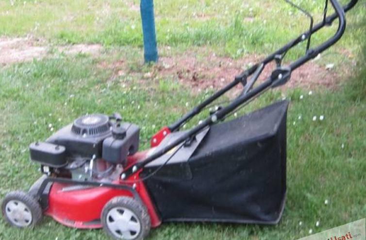

                                              • Buonasera, dovrei sostituire la cinghia al mio rasaerba ALKO 5300 BRVC; ho smontato la lama pensando di poter infilare la cinghia da sotto ma non ci passa, qualcuno sa dirmi come devo fare?
                                                • Non ho idea di come sia fatto questo rasaerba ma,di solito,occorre smontare il mozzo portalama dall'albero motore.
                                                  C
