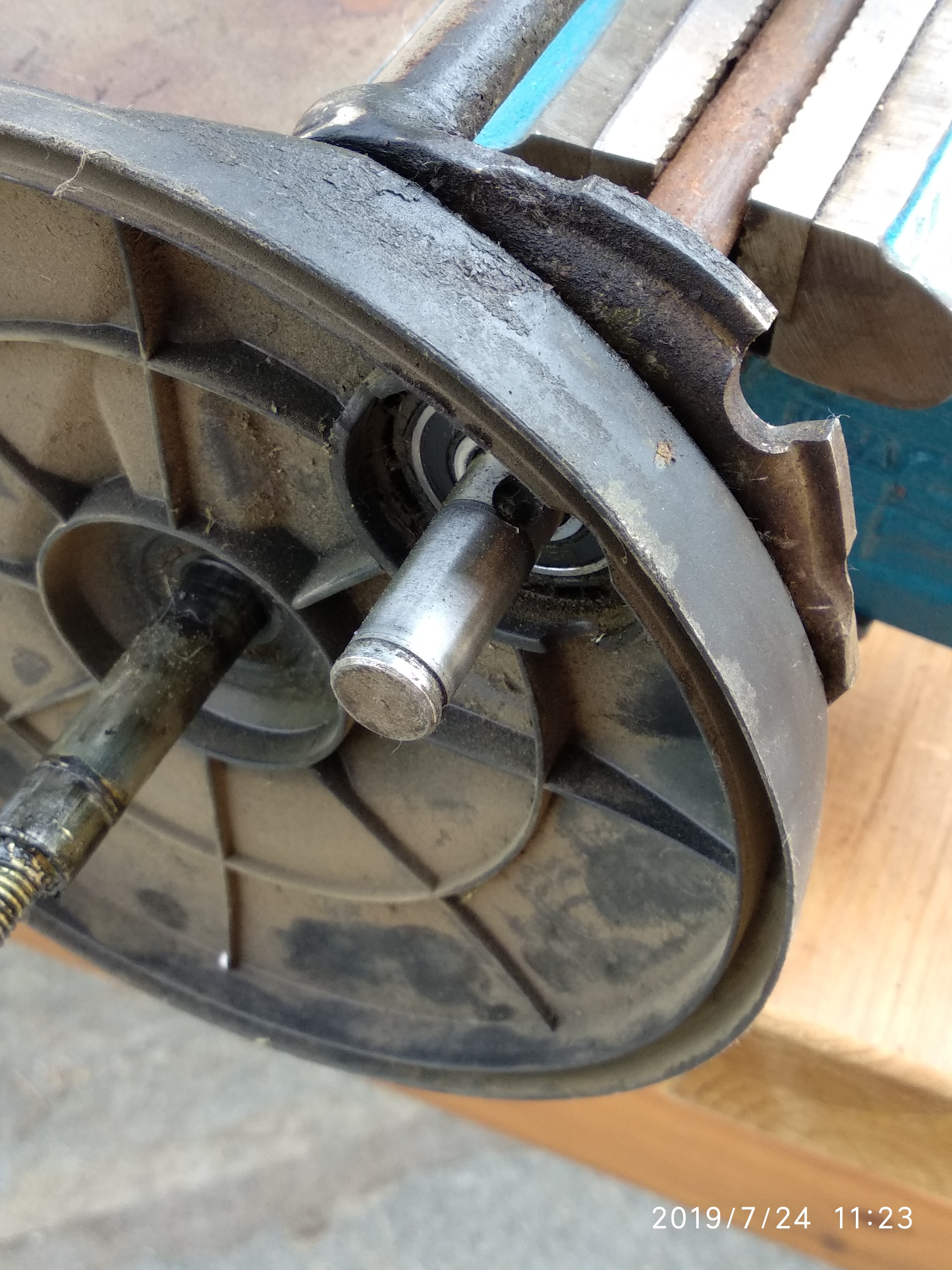

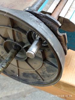

                                      • per cortesia, qualcuno mi sa aiutare? Rasaerba Castelgarden "NP 354 R" con scatola trasmissione guasta, credo che dovrò sostituire l'intero gruppo trazione, che dovrebbe essere il codice Castelgarden 81003070/0. Ho smontato il ponte posteriore, tolto ruote, ingranaggi, i due anelli Seeger, etc... ma non riesco a estrarre il carter di protezione in plastica (con il cuscinetto incluso in un recesso). Sembra tutto libero... si muove di pochi millimetri, ma quando il cuscinetto arriva alla posizione del Seeger, quella della foto, sembra fare battuta... come se ci fosse ancora l'anello. Ho anche provato a far leva con un cacciavite fra carter e piastra posteriore, senza risultato. Grazie.
